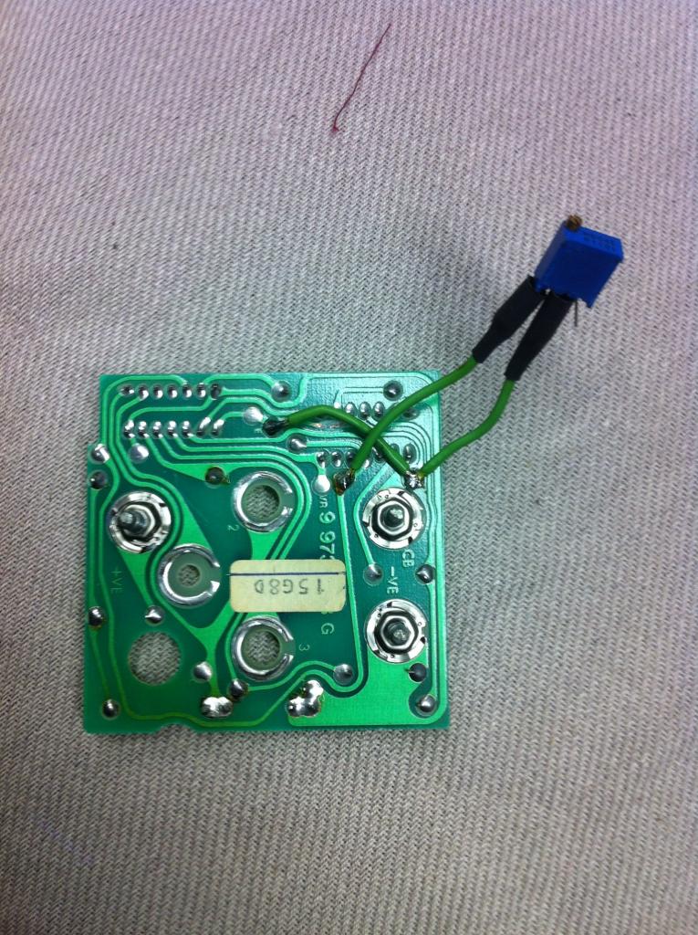

J'ai reçu une résistance variable 500k.
Mais je n'ai pas encore testé
MessagePosté le: Dimanche 05 Janvier 2014 19:20 Répondre en citantRevenir en haut de page
J'ai enfin essayé et ça marche pas .
Le compte tour, se met à 1200 T/min des que je met le contact.
MessagePosté le: Dimanche 05 Janvier 2014 20:03 Répondre en citantRevenir en haut de page
Fait voir ce que tu as fait exactement.
MessagePosté le: Dimanche 05 Janvier 2014 20:17 Répondre en citantRevenir en haut de page
J'ai bien coupe le circuit. Et testé la continuité.
En débranchent, la résistance variable, ça change rien.(1200)
MessagePosté le: Dimanche 05 Janvier 2014 21:18 Revenir en haut de page
Je ne vois pas bien mais faut que tu coupe le circuit des 2 pistes qui arrive sur le pin.
Comme sur la photo que j'avais placé la crois rouge, en espérant que c'est çà Embarassed Question
