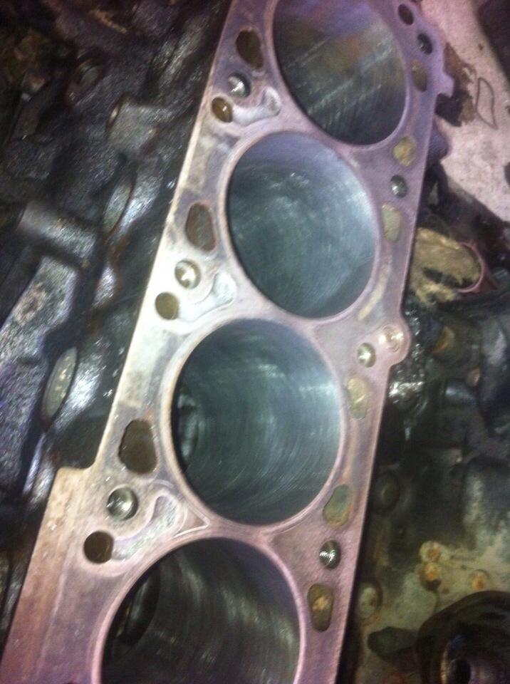

1ere tof : Bloque ouvert après 8 ans non stop , premier constat pas une seule marque de cliquetis , j avais un peu peur qu il ressemble à un enclume car je signale que je tourne avec des Eprom 98 , dans mon insularité c est du 95 only !

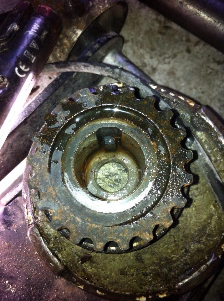

2 e tof : la clavette que tout le monde à peur le mien n a pas bouger , j ai du mettre de huile de frein pour le désolidarisé du vilo !

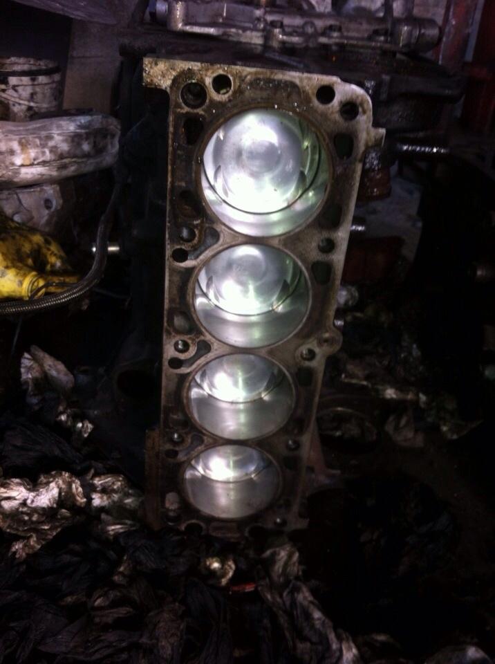

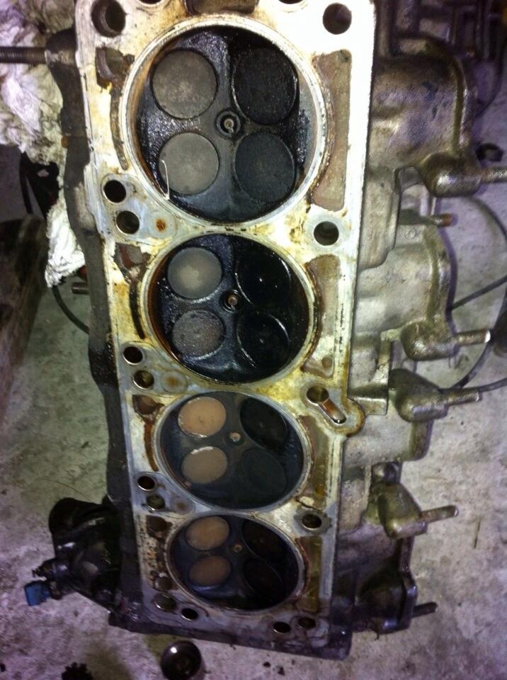

3e tof : culasse intact à part le 3 e cylindre joint de queue de soupape qui faisait la gueule !!! Confused

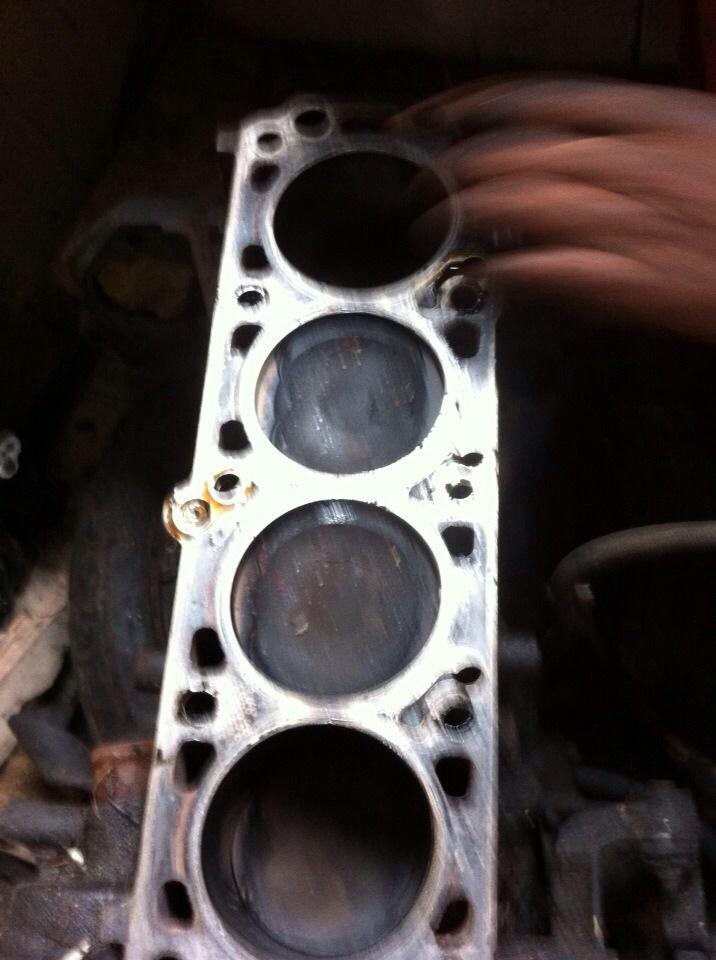

4 e tof : bloque usiné pour les pistons en 86,5 Cool

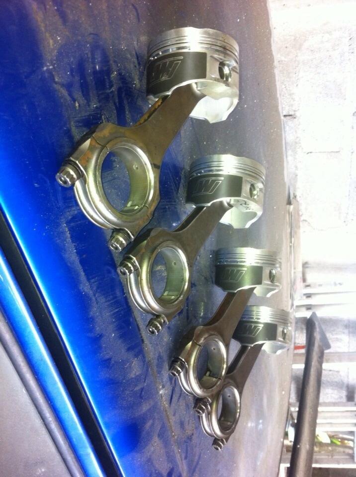

5e tof : mariage de bielles en H et pistons Wiseco ! (les bielles ont été percé comme ceux d origine , je les ai depuis au moins 6 ans , c est un dont de Mr Nagapin proprio de la R35 !!!)
