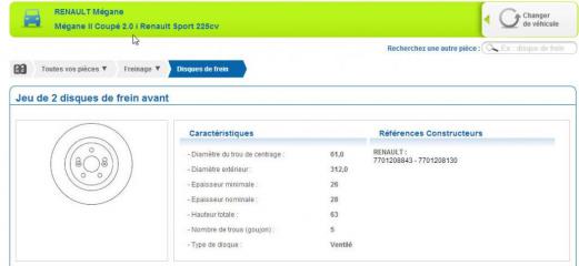

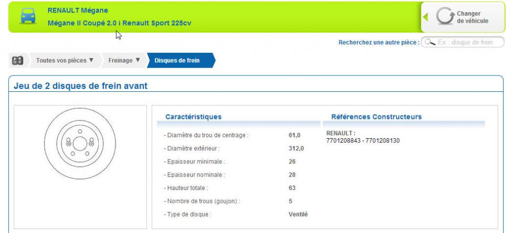

Je crois que c'est les mêmes qu'astra H OPC car je les ai mesuré ce week end et la dimension est 314mm.
Et ça passe vraiment juste avec les étriers de megane RS!
MessagePosté le: Vendredi 08 Novembre 2013 07:13 Répondre en citantRevenir en haut de page

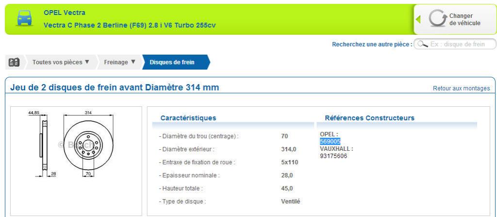

Les disques d'Astra H OPC font 321x28mm, donc ça serait plutôt des disques de Vectra C en 314x28mm dans ce cas
MessagePosté le: Vendredi 08 Novembre 2013 12:36 Répondre en citantRevenir en haut de page
Comme le disait Arthur donc vectra C

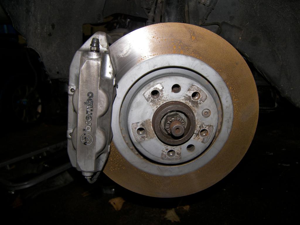

Yep, une dernière question cependant, est ce que toute la surface des plaquettes est en contact avec le disque?
Les disques de Mégane RS font sensiblement le même diamètre (312mm) mais leur surface de friction est plus faible que celle des disques de Vectra C
MessagePosté le: Samedi 09 Novembre 2013 13:15 Répondre en citantRevenir en haut de page
Effectivement il y a une partie de la surface de friction qui ne s'use pas. Mais ça freine tout de même bien comme il faut.
MessagePosté le: Samedi 09 Novembre 2013 22:12 Répondre en citantRevenir en haut de page
Tu parle de la surface des plaquettes ou de celle des disques?
A aucun moment je doute que ça freine correctement (la surface de plaquette est nettement plus grande que celle d'origine, avec plus de force derrière), je pose simplement la question pour savoir à quoi m'en tenir vu que je suis en train d'étudier un montage avec ce type d'étrier sur ma H Wink
MessagePosté le: Dimanche 10 Novembre 2013 00:21 Répondre en citantRevenir en haut de page
C'est la surface des disques qui n'est pas totalement utilisée.
Il faut qu'Arthur te mette une photo.
Du coup pour ceux que ça intéresse on étudie la possibilité d'en commercialisé quelques jeux ( de supports d'étirer). Wink

on le voit bien sur celle ci les disques ce sont celles de la vectra turbo 314
En turbo et parfois en Athmo

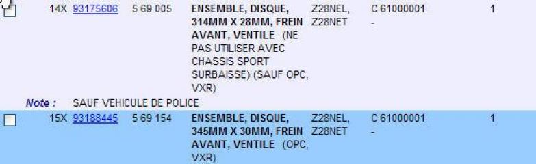

314 c'est vectra C v6 et 3.0cdti
MessagePosté le: Jeudi 14 Novembre 2013 14:01 Répondre en citantRevenir en haut de page
et v6 turbo essence mais pas opc les opc sont en 345x30
MessagePosté le: Jeudi 14 Novembre 2013 14:07 Répondre en citantRevenir en haut de page
"Amen "Booster Laughing
Seuls les Etriers de MRS 3 passent avec les disques de VEC OPC 345mm.

Oui en effet sauf erreur de ma part car je n'ai plus la facture en ligne trop vielle ca doit etre celle ci
l'epaisseur est 30 pour les vectra opc mais de 28 pour les vectra V6 turbo (pas opc)
important car on pouvait pas mettre les plaqeutte ce qui est enuyeux
de plus le déport correspondait le mieu a celui de l'astra G opc donc pas photo....
