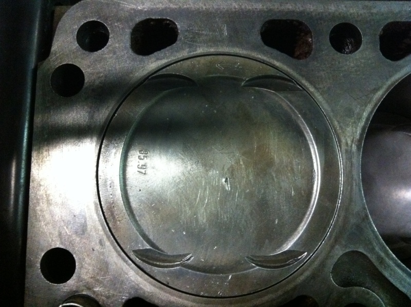

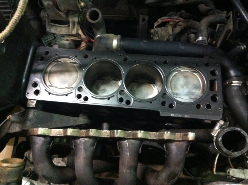

yodadori j ai pas eu d eau dans les cylindres vu que ca a peter entre les 2.la culasse est rectifié ca y est et mes soupapes ont rien du tout donc je les gardes .
n ayant aucun historique de l ancien proprio je suis quasi certain en ouvrant que mon bloc avait deja été demonté et certainement remonté à la va-vite....

Possible que ta culasse ait déjà pris ses marques avant. Il a peut être déjà fait un joint de culasse et qu'il pas rectifié comme il fallait avant de remonter, d'où le joint de culasse que tu as fait...
Sinon c'est du cliquetis étant donnée que tes compressions se barraient, ton moteur devait tourner pauvre sur ces cylindres...

yoda c est plus les marques restante sur le piston qui me font chier, le reste ca m inquiete pas trop.

Démonte les alors et profites-en pour refaire une segmentation.
Au pire, change les pistons s'ils te semblent trop attaqués. Je ne vois pas bien l'état sur les photos.

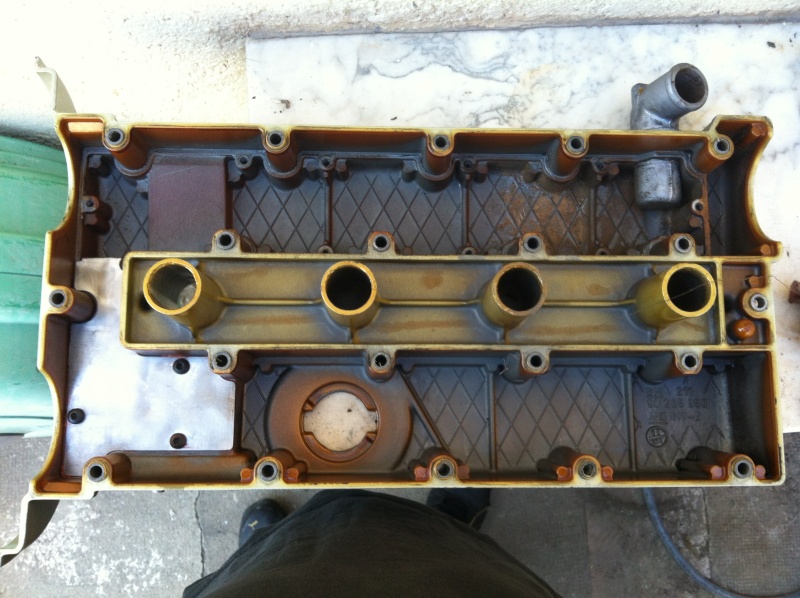

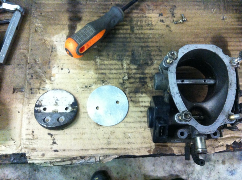

petite mise a jour
donc:
nettoyage pistons
JDC Z20LET
modif boitier papillon
modif cache culbuteur
une fois fini

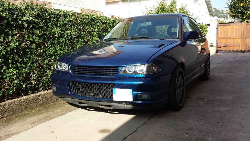

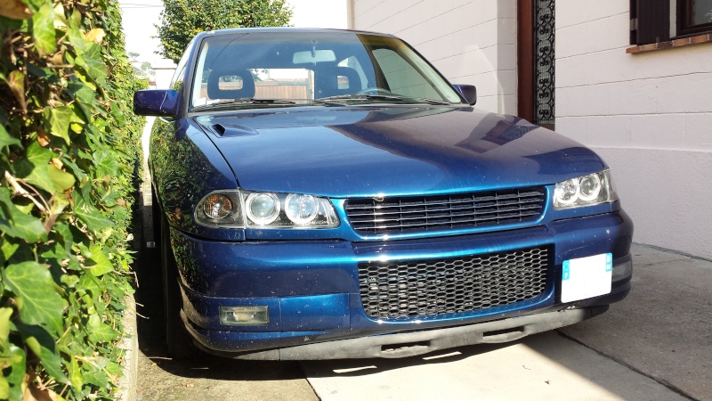

Samedi 26 Octobre 2013 11:56 |
très belle astra gsi
par contre pour moi, la différence entre grille de calandre et de pare choc ne s'harmonise pas
jim06
Messages: 755
Localisation: cannes
Samedi 26 Octobre 2013 13:03 |
je sais nemesis mais j étais pressé pour rouler. je referais ma calandre plus tard
