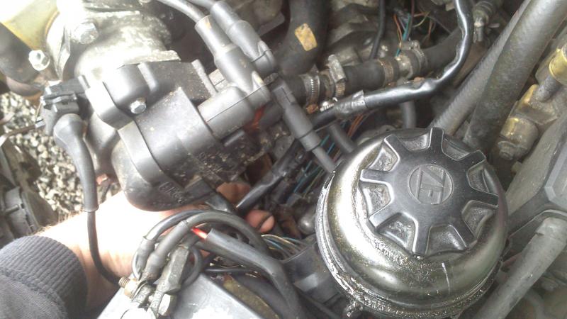

hier en voyant ton post j'ai dis que j'allais prendre une foto. j'y vai desuite Wink
un des connecteur le fils part au dessus de la boite pres du selecteur de vitesse et va vers la prise ronde si je ne m'abuse, et l'autre connecteur part au faisceau injecteur et le tout vien faire la connexion juste sous l'allumeur. et moi meme en le sachant la 1ere fois j'ai passé mon chemin sans voir cette broche seule

J'ai mis une photo de cette prise tout en haut de la page 3 de ce post Wink

Je n ai pas la grosse prise ronde. Normalement elle et situer derriere la batterie.

Merci je vais voir si je trouve, mais moi c est le motronic 2.8 donc le fesaux n est pas exactement pareil
