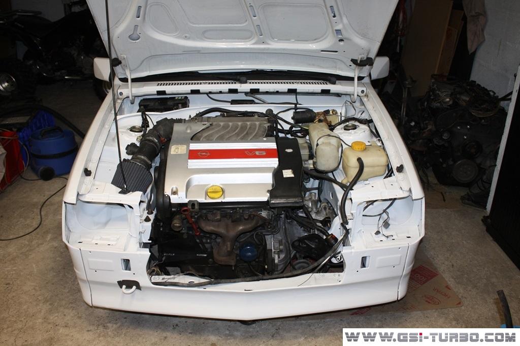

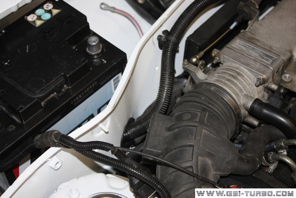

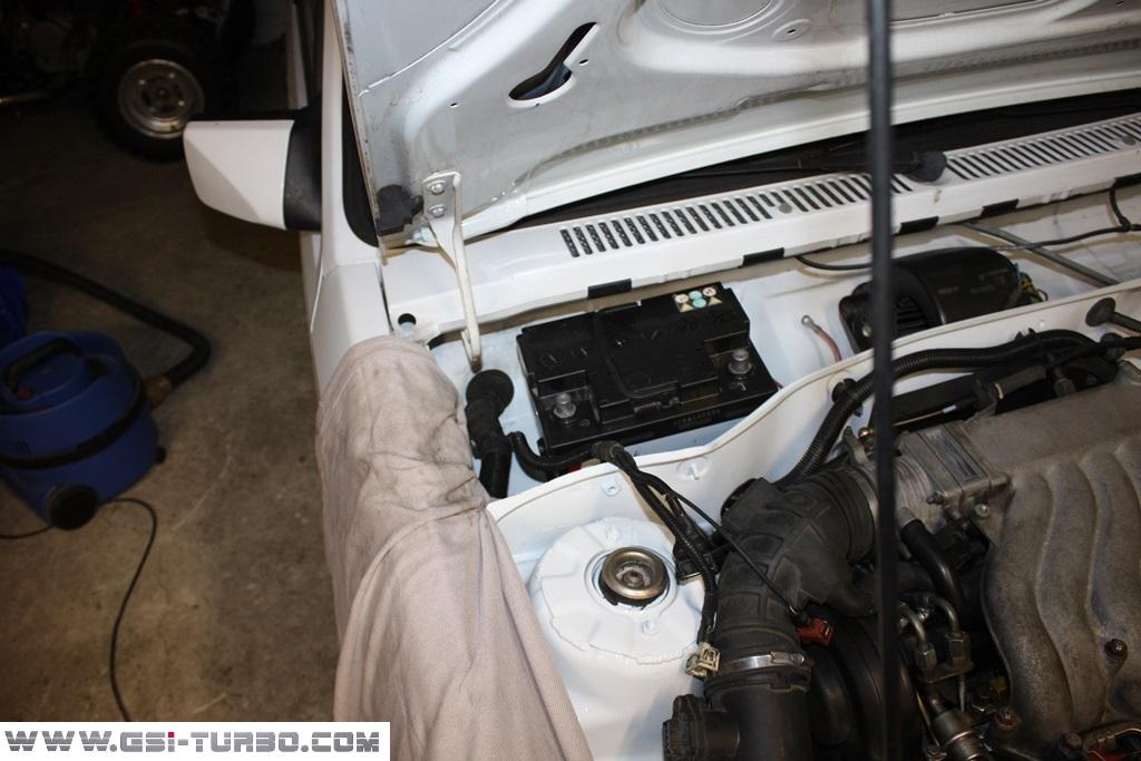

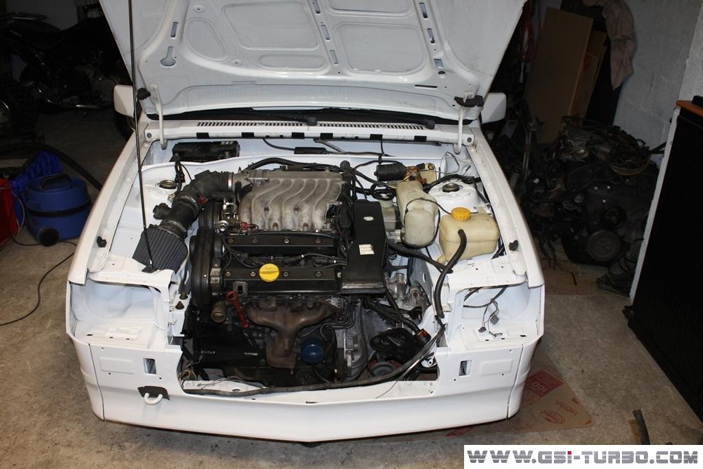

Les news:
Après le changement des joints des caches culbuteurs, changement du joint de collecteur d’admission.
Adaptation des durites d'eau du radiateur de chauffage.
Deux trous pour le passage du faisceau. il faudra que je rallonge le faisceau du débitmètre et de la sonde de température d'air.
J'ai changé la coque plastique noir du faisceau.
Montage du câble d'accélérateur, celui de corsa monte sans modification.
il faut que je rallonge la durite du master-fac.
il reste encore du boulot , mais j'y vois déjà plus claire Cool

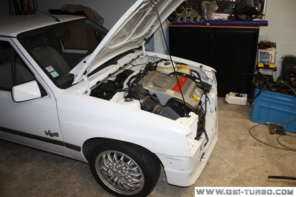

Ca fait pas si enorme que ca le V6
Bon boulot Franck Wink
MessagePosté le: Dimanche 08 Septembre 2013 20:33 Répondre en citantRevenir en haut de page
Attends que je remonte la traverse et la radiateur, Et on en reparle Very Happy
