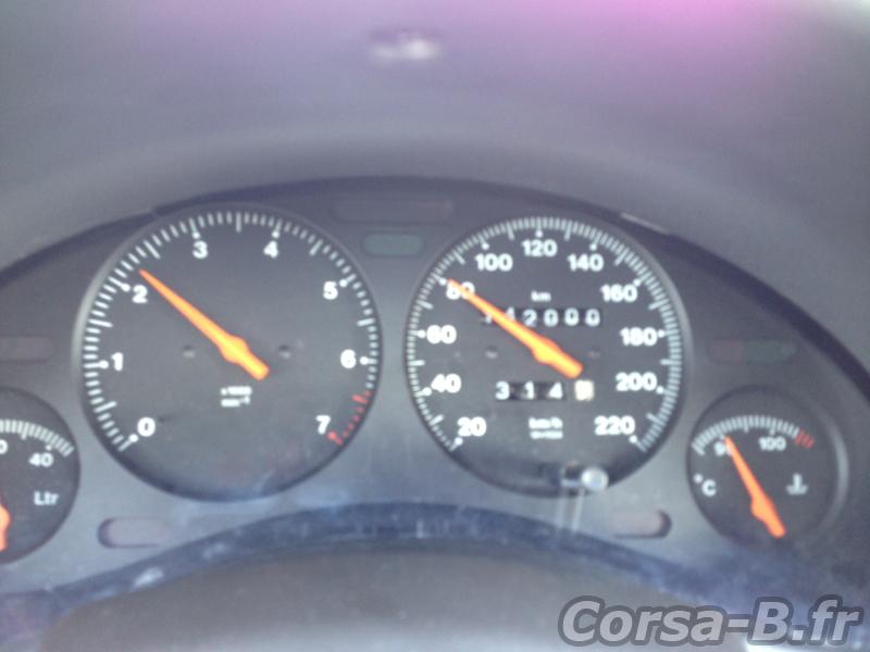

La barre des 142 000km est passé!
Sinon les GSi se sont toutes les 2 dégourdit les bielles aujourd'hui Cool La noir pour aller au taff et la grise pour aller chez belle-maman. Le C16XE en avait bien besoin, 2 semaines sans rouler.

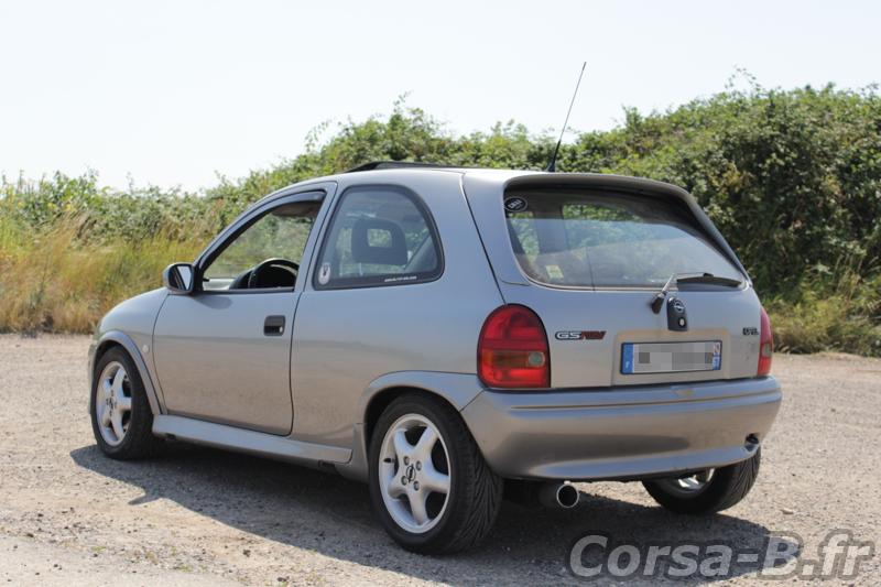

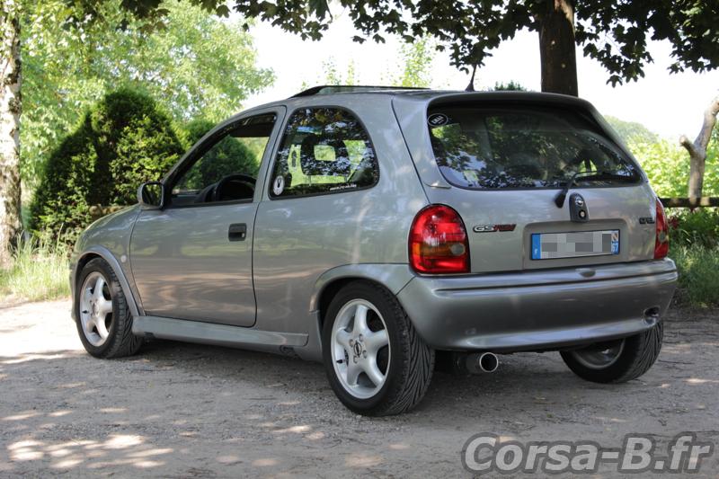

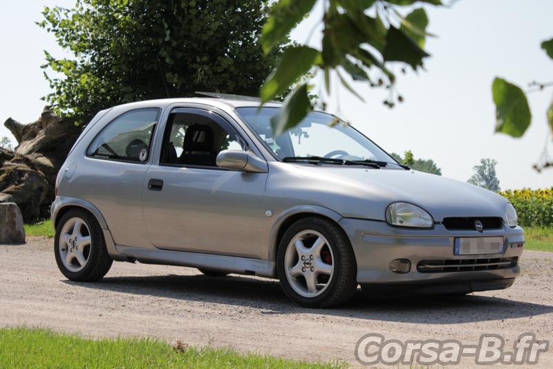

Ce matin j'ai fais une ballade avec, j'ai fais pas mal de photos. Je n'ai pas coupé le moteur une seule fois en 1h30, je le laissais tourner.
Tiens on me tiens compagnie?

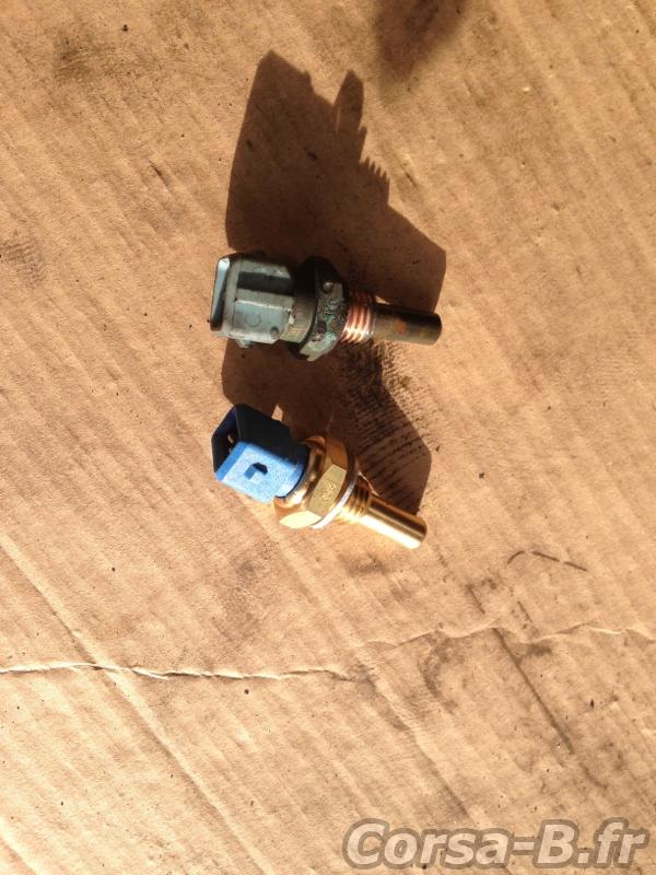

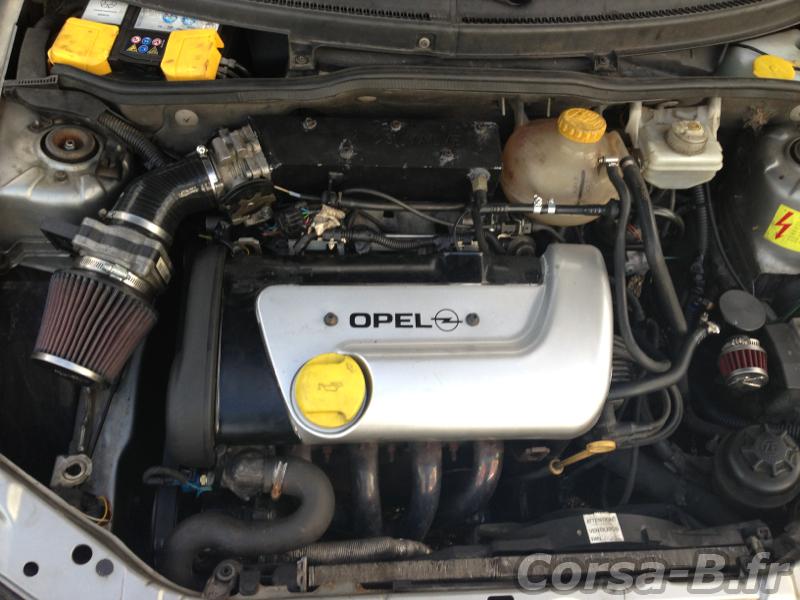

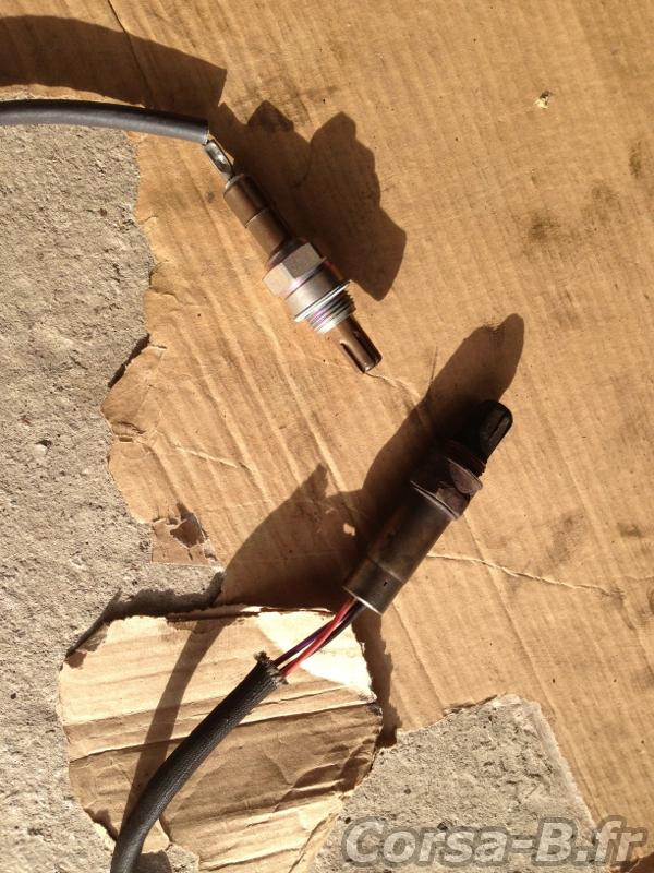

Bon quelques news ici :

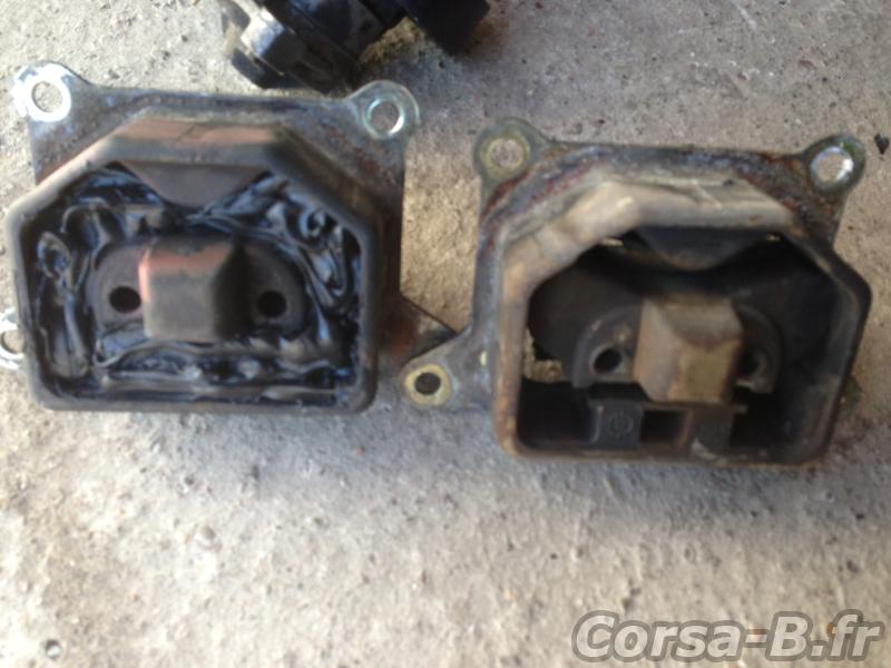

Vu qu'on swappe l'autre Corsa GSi en C20XE, j'ai récupéré toutes les pièces que j'ai monté sur le X16XE pour les mettre sur ce C16XE. Parmis ces pièces il y a : collecteur inox 4/2/1, Powerbox, décata inox, inter + silencieux Lexmaul et j'en ai profité pour mettre une eprom, augmenter la pression d'essence et un KAD (obligé car la boite à air d'origine ne passe pas avec la powerbox à cause du débimètre).

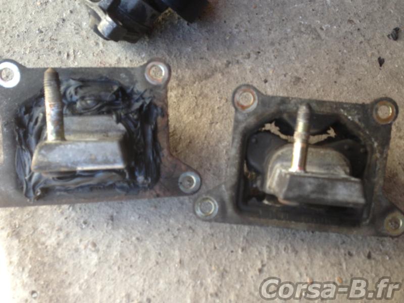

J'avais aussi un soucis de courroie accessoires qui voulait sortir du galet tendeur. J'ai du changé le support moteur sur lequel était fixé le galet car filetage foiré, mis un nouveau galet et changer le silent-bloc moteur par un renforcé à la colle à pare-brise :
Nouvelle lambda :
Et nouvelle sonde de température de ldr :
Nouvelles bougies :
J'ai aussi un VM de X14XE qui attend d'être monté :
