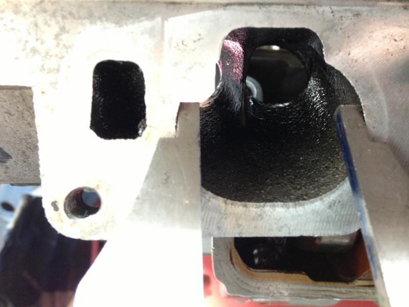

j'ai un peu bosser sur la culasse et recueillit quelque infos
j'ai repris les mesures pour les personnes qui étaient septiques
largeur admission XER
culasse Z20LET
LA on voit bien la differance entre la culasse du xer et du Z20LET
le joint d'admission Z20LET ET XER

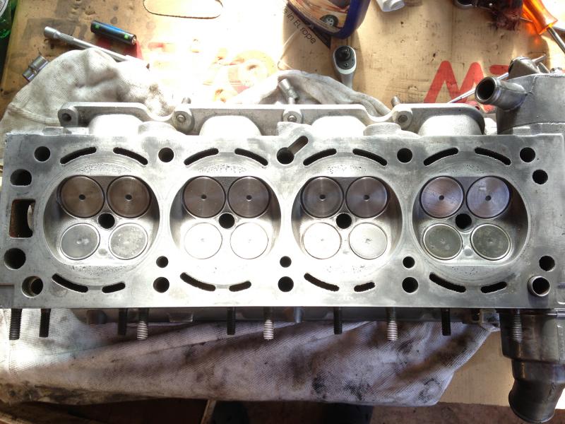

culasse nettoyé
décongestion des soupape grippé dans la calamine Shocked reste a roder ....
pareil de l'autre coté
il existe plusieurs restricteurs

Ba c'est bien ça!
Faut roder maintenant Wink

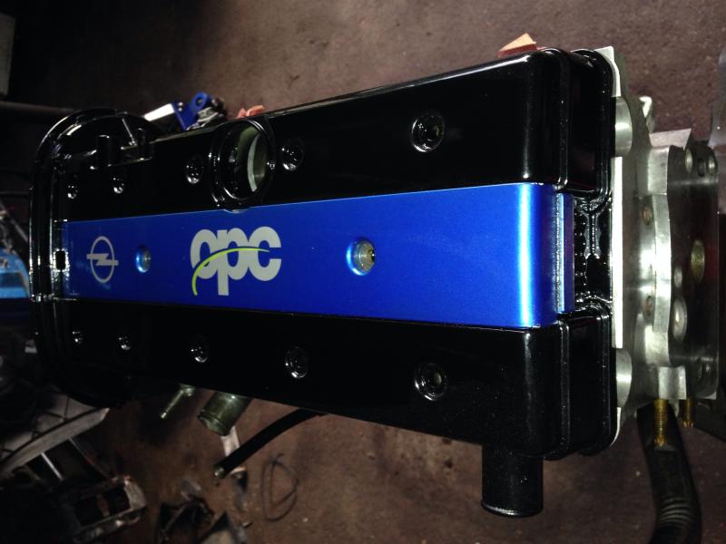

MessagePosté le: Lundi 13 Mai 2013 21:07 Répondre en citantRevenir en haut de page

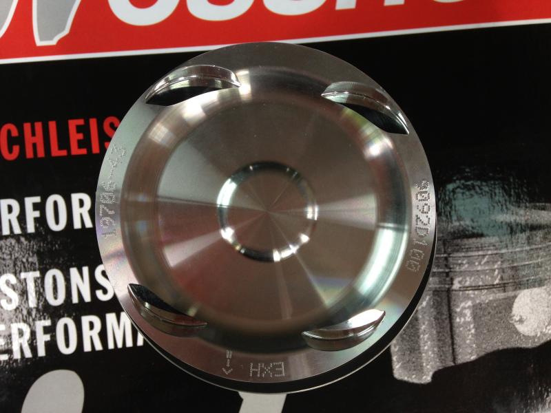

le père noel est arrivé
on voit nettement la difference en qualité par rapport au JE et d'origine
exemple de difference
culasse remonté après rodage des soupapes changement des joint de queue de soupape qui en passant étaient dans un piteux état

C'est bon ça les beaux pistons pour envoyé la pression !!!

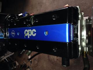

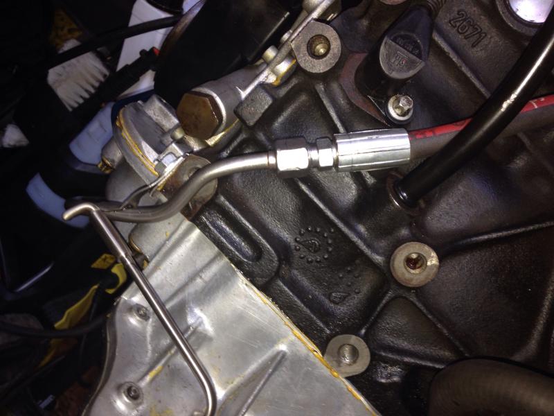

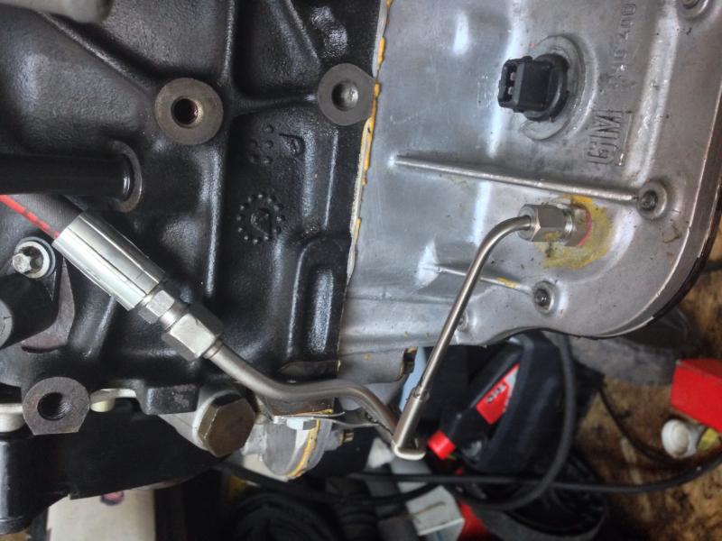

Bon j avoues que j ai pris mon temps pour remonter le moteur et pris beaucoup de mesure afin de retrouver mes petits le moteur est monté et posé une petite photo en passant

MessagePosté le: Mardi 20 Août 2013 06:01 Répondre en citantRevenir en haut de page
Montage très propre. Par contre je ne vois pas la vidéo.
