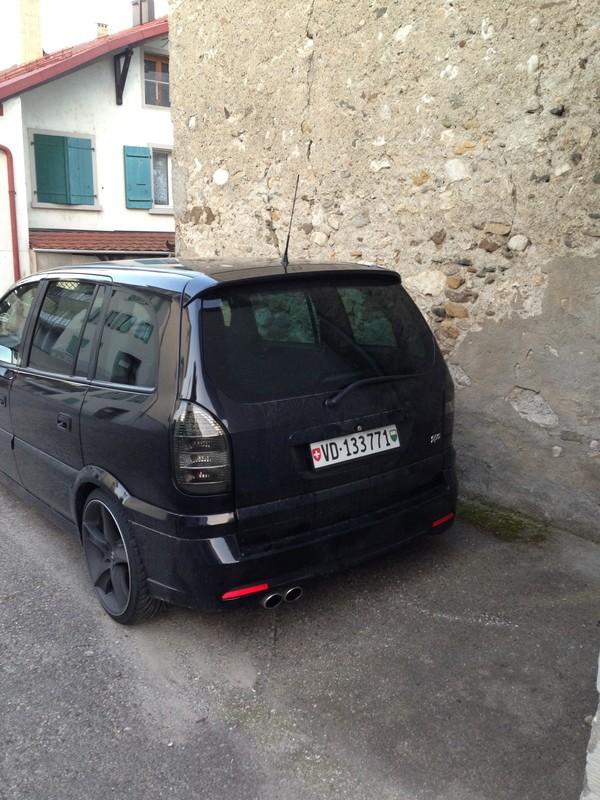

le avant après avec les nouveaux catadioptre fais maison! (j'ai un peu diminué la taille depuis)

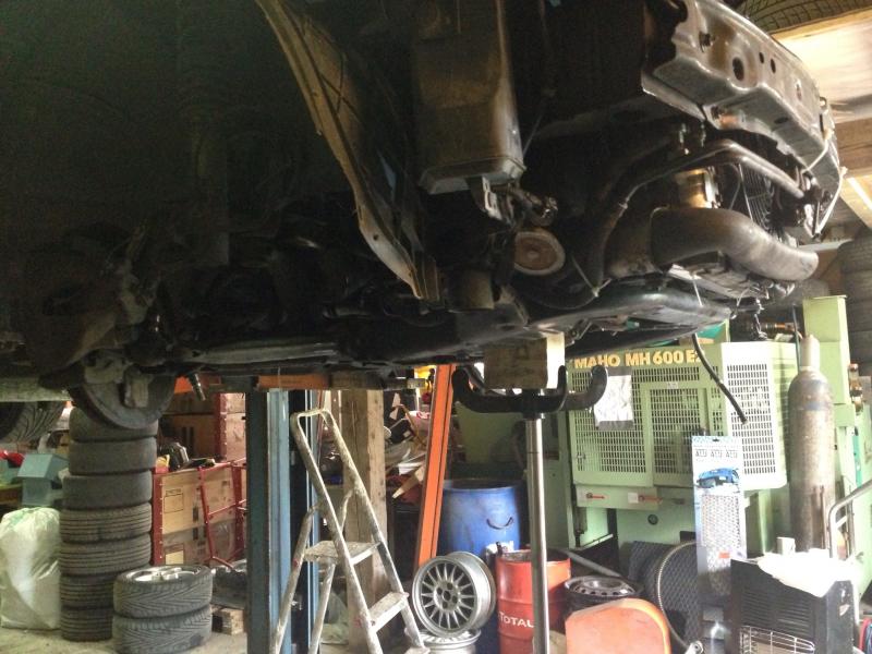

et voila l'etat du bébé ce matin, remontage ce soir!
suite au démontage de tout ça j'ai remarqué deux details qui ne m'ont pas plus
ma durite de retour du Turbo fuie
ma pompe a eau aussi, donc changement de distri et le certissage de la durite va etre réparée Wink

J'aime bien tes nouveaux feux arrieres et un peu moins les catadioptres. ( flashie mais oubligatoire )
MessagePosté le: Mardi 25 Juin 2013 16:27 Répondre en citantRevenir en haut de page
Les feux ar lui vont a merveille
Moi je virerai les logo opel et zafira Rolling Eyes Wink

oui les catadioptres pas le choix, en suisse ils sont attentifs a ce genre de chose

sinon hier soir bonne avance de 17h30 a 21h
boite posée sans soucis, berceau remis en place, timonerie posée dans la douleur... et trop longue je crois...
encore bien trois heures de job pour les derniers détails.. et la boite sera fonctionnelle!

Bien sympa les feu, a voir une foto de jour en extérieur Wink
Sinon le voila désiglé du "opel" et du "zaf", si ça peu aider ton choix Wink
MessagePosté le: Jeudi 27 Juin 2013 05:55 Répondre en citantRevenir en haut de page
merci pour le toshop! la reflexion est en marche Laughing Laughing Wink
