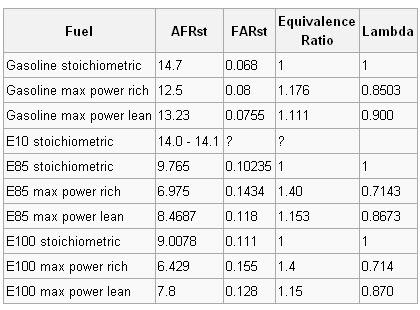

Ensuite, pour la stœchiométrie, oui, à l'E85 c'est autour de 9, mais sa lambda avec son affichage dans l'habitacle ne doit pas être ajustable avec une position E85 (conversion d'échelle), donc il reste comme si c'était l'essence au niveau de l'interprétation, du coup tu gardes des AFR comme si c'était à l'essence

Oui j'ai compris mais du coup ca devient vite compliqué votre histoire de plus tu crois etre dans le vert mais tu ne l'es pas et vice versa

Ca dépend juste de la conversion de ton afficheur AFR.
S'il a un mode E85, alors oui il faut que tu sois entre 7 et 9.8, mais s'il est prévu que pour l'essence, tu n'as qu'un mode d'interprétation qui du coup est le même que pour l'essence, donc facile.
Et si tu regarde, un afficheur AFR standard ne descend pas souvent en dessous de 10. Il ne peut pas être converti, mais ça ne change rien. Ce que tu montres, ce sont les valeurs physiques et c'est pas la même interprétation que sur un mano AFR classique

J'ai un AFR Stack :
J'ai plusieur réglage et je peux passé en mode ethanol entre autre a la volée
Voilà la liste de ce qu'il fait :
Fuels
Stoichiometric Air/Fuel Ratio
Unleaded Petrol/14.7:1
Methanol/6.4:1
Ethanol/9.0:1
LPG (Propane)/15.5:1
CNG/17.2:1
Prochain plein de E85 la semaine prochaine, je passerais en mode AFR E85 ce que je n'avais pas fait car même pas lu la doc

Ah ben voila !
Par contre, fais gaffe, l'E85 et Ethanol du mano ne sont pas tout à fait les mêmes. Donc la stœchiométrie n'est pas tout à fait la même. C'est tout simplement qu'à la pompe on a de l'E85 et pas de l'E100
