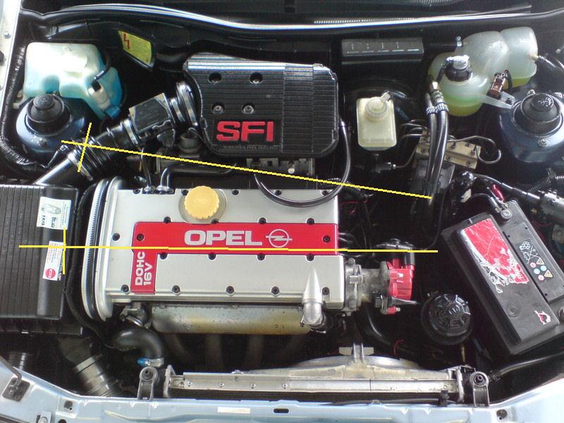

On se comprend pas, je parle pas d'alignement.
Mais le parallélisme entre les axes d'entrainement d'alternateur et l'axe d'entrainement du vilebrequin.
Je reprend ta photo j'ai tracé 2 trait en exagéré. Le jaune serait l'axe d'entrainement de l'alternateur et le vert du vilebrequin.
Généralement quand tu as 2 poulie non //, la courroie se retourne. Quand c'est décalé elle se bouffe généralement.
Et de loin, de mon PC elles ne sont pas // tes poulies.

Si j ai bien compris
j ai fais des essais en décalant la poulie d alternateur avec des rondelles
sur plus de 1cm de jeu
j ai même décalé le support du bas toujours avec des rondelles
pour jouer sur l autre axe
et toujours pareil

J'ai relus ce que tu as écrit. Et fait un EDIT de ma réponse.
Après je vois pas. Tu as essayé une autre poulie Damper, standard ??
Sinon, j'aurais une idée, ce serait de faire une poulie sur mesure courroie plate pour l'alternateur et avec une courroie /\ pour la pompe de DA ??!!
2nd Edit:
Et dans ce plan tu as essayé ??

Tu as usiné ta poulie damper , es ce qu elle tourne bien droite ? J ai eu un soucis similaire quand j ai monté le gros collecteur EDS , avant d aller essayer , accélère sur place et si tu sents l odeur de chauffe de courroie ce n est pas bon .comme ta dit kult éssaie avec une poulie stock car avant tu n'avais aucun soucis et c est depuis ton usinage homemade Arrow

le support d alternateur pour trapezoidale touchais sur la tole ar de la distribution phase 2 donc l axe de la derniere tof de kult etais pas bon
j ai mis un support d alternateur mutipiste avec un alerno multipiste avec une poulie trazedoidale donc plus de silenbloc et montage parfaitement dans l axe
resultat pareil elle c est retourné Sad Sad
demain j essaye une poulie damper multipiste et je remet la poulie multipiste sur l alterno tendu sans galet tendeur
et pour l occasion je n aurais pas de DA non plus pour l essaie

la ca ne peu plus le support du bas pour multipiste n a pas de jeu ni l alernateur non plus
4 personnes on regardé en me disans que c est aligné

bon sinon je suis passé en multipiste
et bein sa saute plus Very Happy mais plus de DA donc je vais soit mettre une DA électrique soit bricolé une poulie sur la damper multipiste pour faire tourner la pompe d origine
