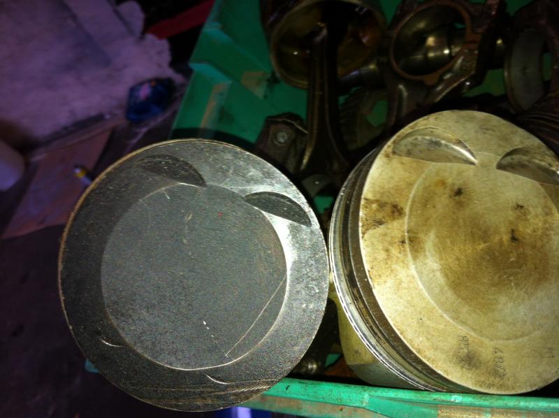

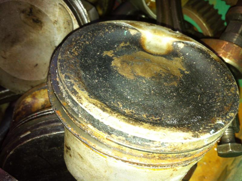

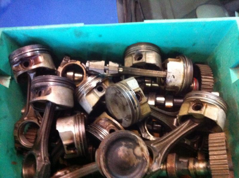

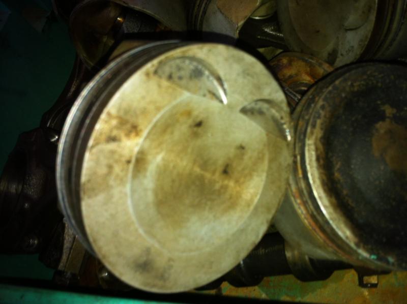

MessagePosté le: Dimanche 20 Janvier 2013 15:19 Répondre en citantRevenir en haut de page
j'ai trouvé ca en rangeant
PISTON Z20LET
piston XER
comparaison XER ET XEV
conclusion les XEV on un RV plus haut
Autre chose les bielles des Zlet XER XEV ont les mêmes longueur mais pas compatible avec les moteur type C20

MessagePosté le: Lundi 21 Janvier 2013 20:00 Répondre en citantRevenir en haut de page
Merci pour les photos, ça te fait un paquet de cendriers Laughing
Pour les bielles, autant celles de XEV je veux bien car monter serrées sur les axes autant pour les autres je vois pas ce qui pose souci
