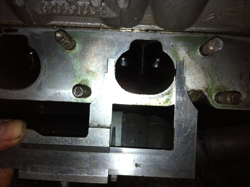

[Full-Ice] a écrit:
Ils prennent ce collecteur sur le migrent pour swapper les x20xev dans les corsa B
http://www.migweb.co.uk/forums/projects-restorations/459757-corsa-b-x20xev-project-golden-goose-2.html
Ce collecteur c'est un collecteur de Z20LET!
Mais il faut taper dans les conduits du collecteur pour aligner avec la culasse.
La culasse du XER a des plus gros conduits que celle du Z20LET.
Photos à l'appuie.
Voilà une culasse Z20LET :
On voit pas super bien sur la photo mais il fait 40mm de large

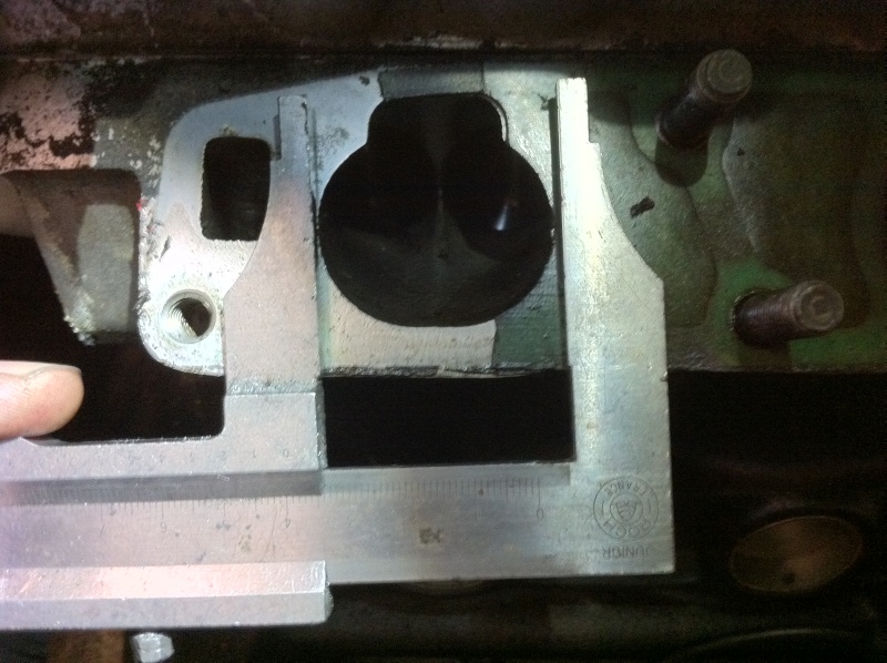

Et une culasse X20XER :
Et la on voit qu'il fait 42mm.
Je vous mets pas les autres cotes car il n'y a pas de différence. Wink
