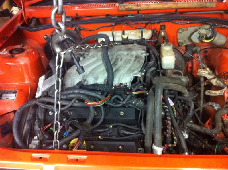

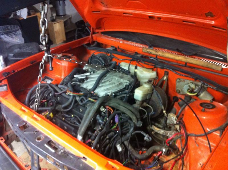

Voilà le moteur placé, les deux support boîtes sont mis en place.
En attendent le support côté distribution, je vais bricoler un support pour avancer sur le montage.
Pour le freinage, Lionel ira doucement pour tester.

super , il es LA !!! Laughing Twisted Evil il a l air à l aise aussi Wink
beau travail Franck !!! Exclamation Shocked

Oui super ça avance tres bien .

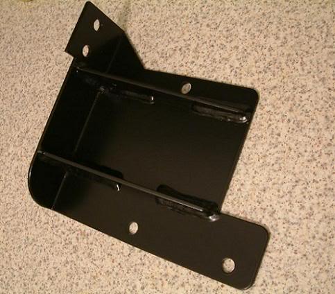

-Oui ça freine trop du cul, surtout avec un V6 devant ça va deboiter a l'arriere.....par contre tu peut retarrer le limiteur en mettant une tige-ecrou a la place du ressort.
-Pour le supprt coté distribution, tu as depointé sur le longeron? car sinon je vois pas comment il va passer. Rolling Eyes

comme a dit Franck pour le freinage , je vais y aller doucement au départ , ensuite si besoin j étudirai ta solution. Wink
mais en réfléchissant le V6 pèse sur le train avant mais aussi sur l ensemble de la caisse par répartission , c est sur lors d un freinage beaucoup de poids à l avant , on verra
pour le support moteur coté distrib , il faut une patte en "L" , c est ce qu on l on avait fait sur les 2 premieres kadetts V6 il y a 6 ou 7 ans , on les avait fait sur mesure , mais maintenant ils en vendent des tout fais pour le swap en Angleterre Wink
voici le support que l'on veut.
