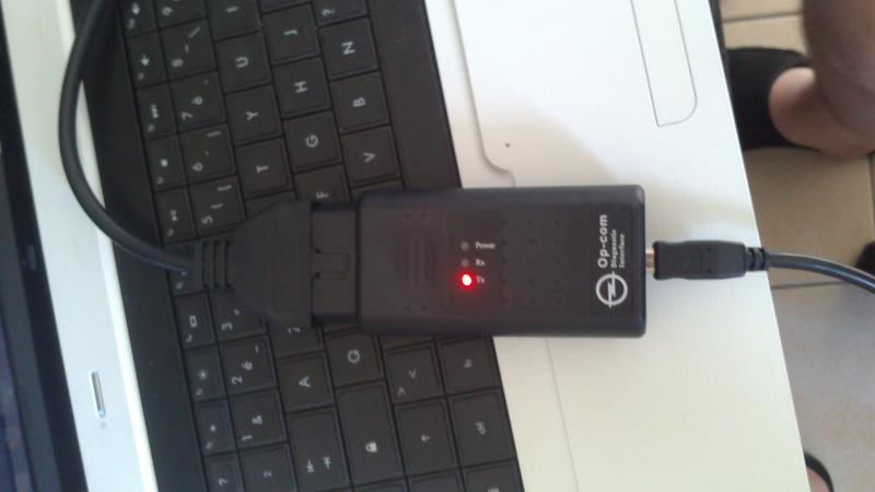

Avec l'opcom, le pc le detecte bien, il se met sur TX , par contre power et Rx ne s'allume pas Sad
Au niveau du pc, il le detecte bien, par contre il signale un pb de pilote, on instale corectement le pilote, il dis que le pilote est bon mais ca ne bouge pas au niveau detection de périphérique et détecte toujours une anomalie Sad
c'est déja arrivé a qq'un?

Jutilise un window 7 apparemment ca a pas l'air simple a en voir tout les post sur le net
J'ai résolue en partie la reconnaissance du boitier en elevant la siganture des pilote au démarrage en cliquant f8 car meme avec la ligne de commande dans exécuter ca fonctionnait pas.
Donc pour l'instant il est bien reconnu il reconnai une version V1.39, au niveau du boitier j'ai bien le TX qui s'allume direct, mais pas le Power, enfin pour le moment juste en branchant sur le pc, pas sur la voiture

regarde si par hasard les leds ne sont pas inversé :
va dans l'opcom
setting
fais " test interface" moi le tx s'allume. regarde si toi c'est pas power qui s'allume.
et si l'interface fonctionne tu à un affichage de l'opcom avec un N de série et une version de firmware qui s'affiche.
si tu n'a rien de tous cela, c'est que ton opcom est dans le choux !

donc pour le test de l'interface j'ai bien :
Serial number: N6EAK7DU
Firmware version: V01.39
interface test ended successfully
je me suis posé aussi la question pour l'inversion car quand je tien le cable usb vers le bas et le odb en haut c'est la del de gauche qui est inversé

Bon ben visiblement il fonctionne, tu n'a pas une photo de ton opcom ou un lien pour voir les leds ?
MessagePosté le: Lundi 18 Février 2013 11:00 Répondre en citantRevenir en haut de page
S'il n'est pas branché sur la voiture, toutes les leds ne peuvent pas s'allumer

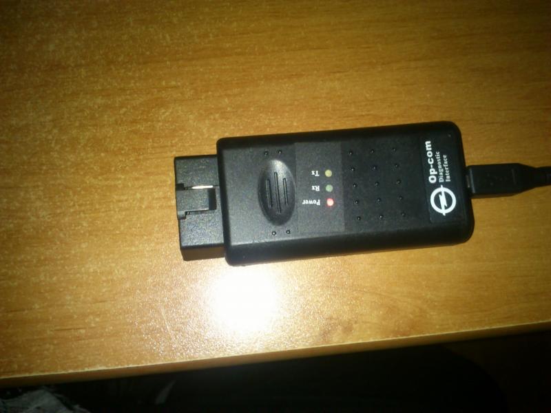

Je te confirme que ton autocollant de désignation est inverser voilà le mien :
Donc ton OPCOM est OK Wink

okok merci Kult, c'est ce que j'avai cru voir sur les foto qui traine sur le net, bon par contre quel est la manip ensuite??
revision A , B C ou D?
MessagePosté le: Lundi 18 Février 2013 11:33 Répondre en citantRevenir en haut de page
Laisse le B par défaut.
