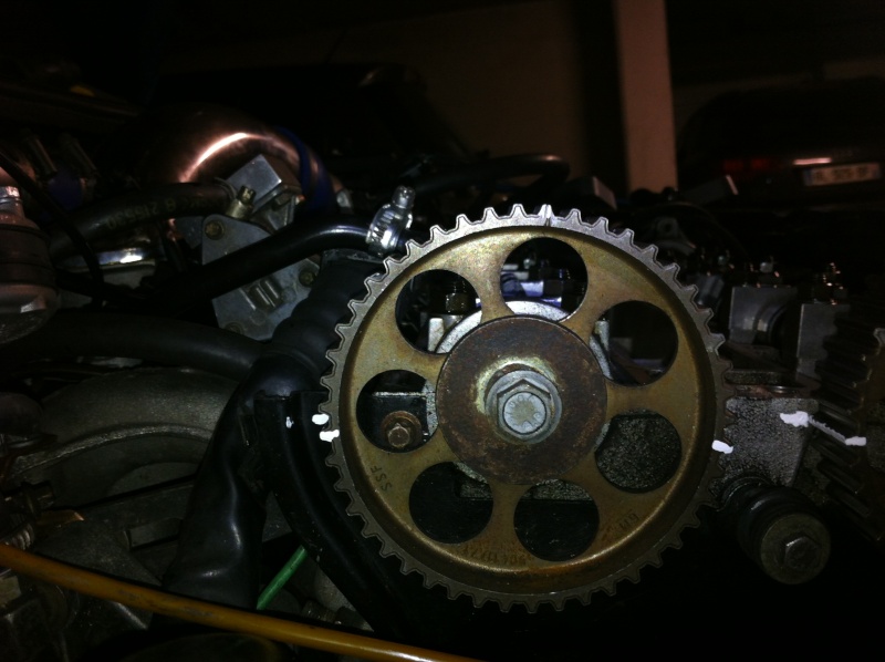

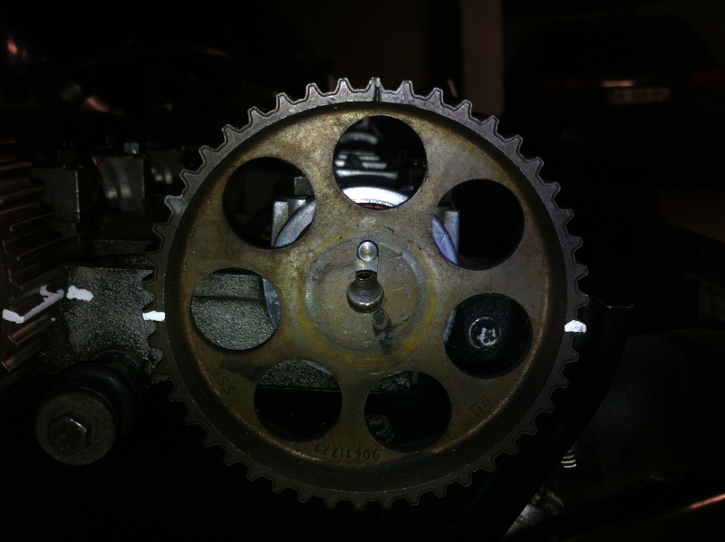

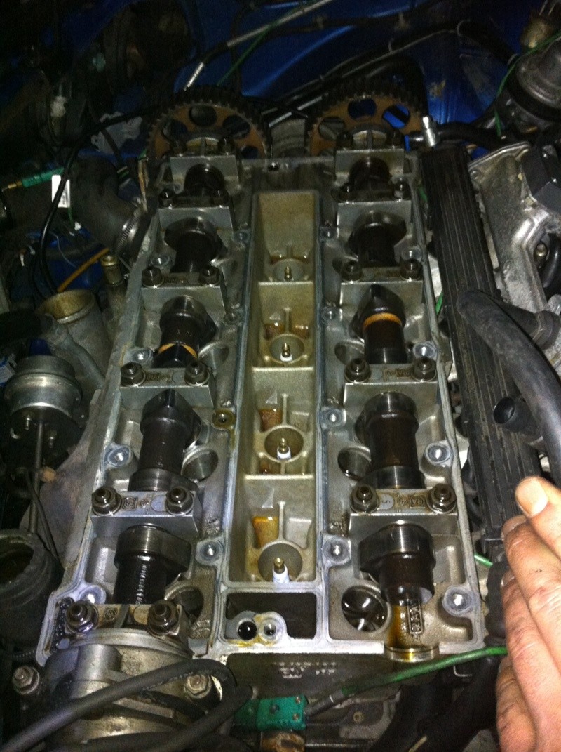

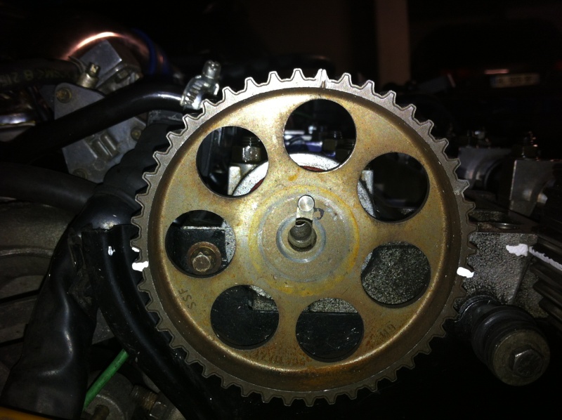

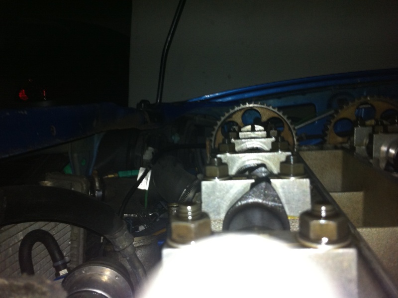

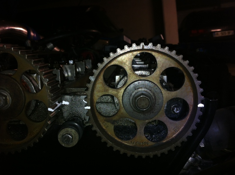

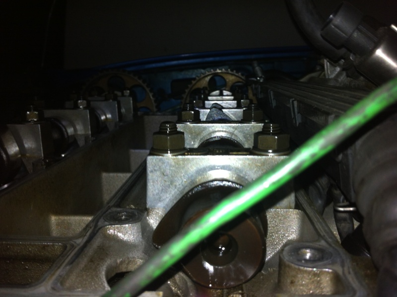

Je remonte le post car je me lance dans le montage de l'AAC d'echappement de 20XE sur mon OPC C20LET.
Pour l'instant demontage de la distibution complète.
J'ai pris quelques photos des AAC du LET en position de calage.
Il faut que j'en fasse d'autre pour superposer l'echappement du XE sur l'adm du LET.
J'ai une poulie réglable pour le remontage mais par contre pour être sur du calage il faut que je me trouve un comparateur. Il me servira à dessiner l'épure de chaque AAC (Ech XE et Adm LET).
Sinon il y a plusieurs moyens differents je pense mais pas aussi précis. Wink
La suite à venir.
Déjà il faudra que je pose les deux AAC pour voir leur symétrie.

Bon pour continuer...
Aujourd'hui découpage de l'AAC et quelques petites constatations sur les poulies phase 1 et 2 etc....
Pour commencer, les poulies phases 2 avec deux autres réglable faites maison que j'ai acheté sur eBay. Elles sont tout simplement fabriquées à partir de poulies d'AAC d'origine.
Mais attention les poulies de pompe à gasoil ressemblent mais ne sont pas exactement pareil à priori. Je dis poulies de pompe à gasoil car il semblerait qu'elles pourraient servir à faire des poulies d'arbre à cames et je ne vois ce que ça pourrait être d'autre.
Vous verrez sur les photos :
Petit comparo AAC XE/LET et poulies phase 1 et phase 2
[url=http://www.servimg.com/image_preview.php?i=837&u=11676415]
Image[/url]
Maintenant on se prépare, on découpe et on taraude.
Voilà finis prêt à être posé...

K Mac : pour l'épure de distribution ce sera fait. En tout cas celle du c20let d'origine et celle de l'aac d'échappement de XE à l'admission du c20let. Par contre tu vois bien que la levée est différente d'1mm, pour avoir la différence de levée suffit juste de mesurer les hauteur de came maxi.
Mais ce sera plus détaillé quand je ferai le montage.
Pierre : tu veux dire que les vis du milieu se sont desserrées ou ont cassées?
