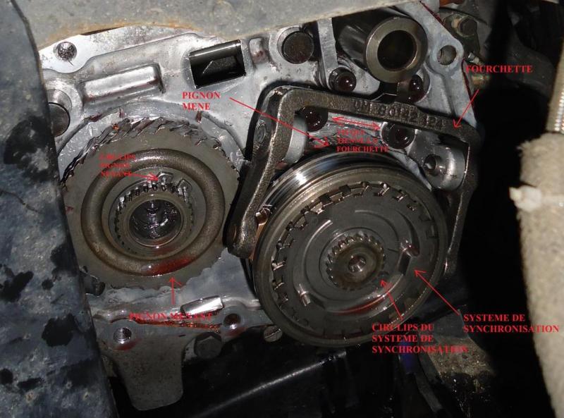

Fred...Perry a écrit:
On a passé 3h a essayer de rechercher apres ma 5eme perdu et rien n'y fait, on dirat une f20 boite 4 ya rien qd on enclenche la 5eme. un avis au ca ou???
vous avez enlever le carter de 5 Question
3 cause possible:
-ta plus de dents sur les pignons de 5ème (ça me rappel quelqu'un.... Laughing )
-ta fourchette de 5 est cassé.
-les dents de crabotage et/ou ton cone de synchronisation sont mort

MessagePosté le: Jeudi 09 Août 2012 19:56 Répondre en citantRevenir en haut de page
attend, si ça se trouve c'est pas grand chose:
1°- si c'est la fourcehette, ta le carter à enlever, puis 2 vis, et tout le bloc "fourchette" sort (facile)
2°- si c'est le cone de synchro, ça vaut 40 et quelque euros chez opel,
c'est: "1°" + un circlips, et tout la synchro sort, + changement du pignon mené (pérvoir extracteur)
3°- si c'est comme moi, c'est: "2°"+ un circlips+ changement du pignon menant.
et prévoir un bon nettoyage complet de la boite pour "2°" et "3°" Laughing
http://teamracinggsi.free.fr/
MessagePosté le: Jeudi 09 Août 2012 20:01 Répondre en citantRevenir en haut de page
ouep mais pour toi c'est facile t'a fait 10 boite en 2 mois!! lol
Sinon si tu a les détail en foto ca pourrai etre sympa Wink Merci
et au pire j'essaye de me faire la main sur l'autre F20 comme ca je ne bloque pas ma voiture car c'est mon daily Wink
MessagePosté le: Jeudi 09 Août 2012 20:17 Répondre en citantRevenir en haut de page
si ça peut t'aider:
non pas 10, 2 seulement depuis le moteur refait, et 3 en tout Laughing
MessagePosté le: Jeudi 09 Août 2012 20:31 Répondre en citantRevenir en haut de page
ok un grand merci, je vai quand meme tenter le démontage sur celle ou il me manque la 2 pour voir de mes yeux et j'aviserai
