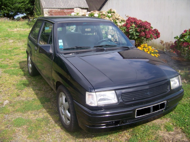

J ai repeint quelques bouts mais pas d evolution majeur :

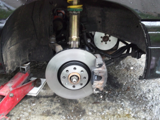

MessagePosté le: Samedi 17 Mars 2012 16:48 Répondre en citantRevenir en haut de page
Salut le printemps montre le bout son nez donc je ressort la corsa mais il faut que je lui achete
des freins alors avec mes vieux etriers de cali T je lui met des disques corsa D et c est du plug and
play enfin je crois ???
http://www.oscaro.com/jeu-de-2-disques-de-frein-avant-opel-corsa-d-1-3-cdti-90-90cv-10018-16496-2016-gt#artcrit1822996
Merci de confirmer?

Si c'est ok mais il ne faut pas usé les plaquette jusqu'à la fin car l'épaisseur c'est du 22mm comparer à la calibra c'est du 25mm Wink
Model en 284 bien sure
MessagePosté le: Dimanche 18 Mars 2012 01:32 Répondre en citantRevenir en haut de page
24 d'épais pour les 284 de calibra Wink

MessagePosté le: Dimanche 10 Juin 2012 11:46 Répondre en citantRevenir en haut de page
Quelque news,montage freins corsa d et etrier calibra turbo en trw et ferodo:

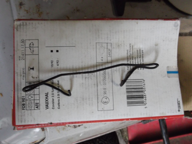

Et quelqu un aurait il un ressort d etrier en rab parce que j en ai perdu un!!! Rolling Eyes
Merci d avance.
