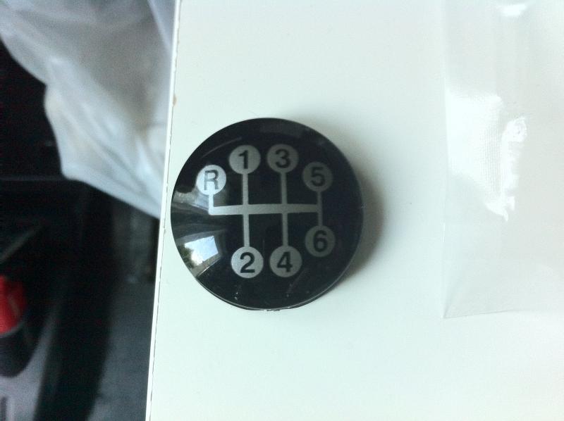

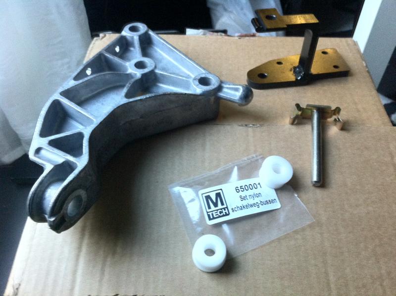

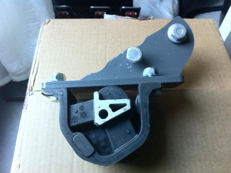

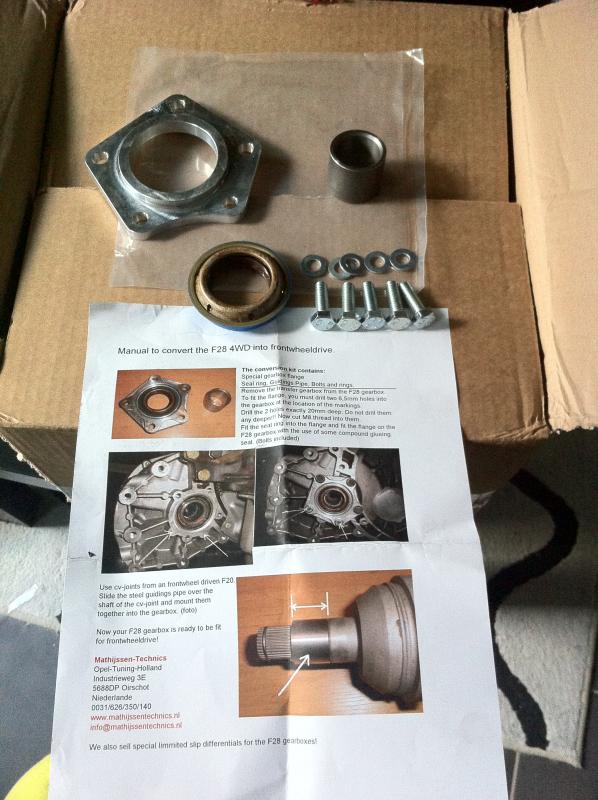

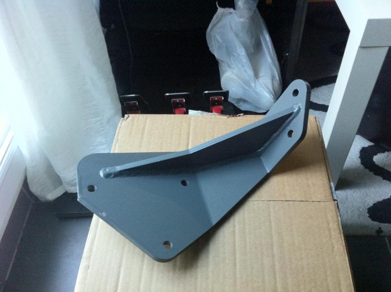

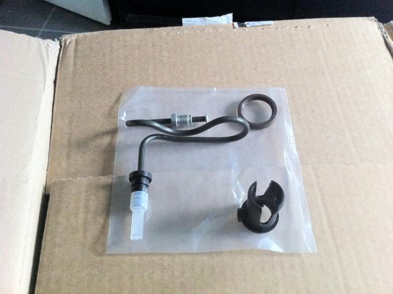

MessagePosté le: Mercredi 16 Mai 2012 00:08 Répondre en citantRevenir en haut de page
Bon ba un joli petit colis de chez Mtech est à la maison mais vous le saviez déjà...
Place aux photos... Cool Cool Cool
Maintenant on va regarder pour faire les copies avant de faire le montage Wink

MessagePosté le: Mercredi 16 Mai 2012 00:50 Répondre en citantRevenir en haut de page
T as pris le kit complet pour faire le swap direct dans la g c est ça? Il coute un bras ce kit non??
Youngtimer forever
MessagePosté le: Mercredi 16 Mai 2012 09:32 Répondre en citantRevenir en haut de page
Je dirais même deux bras!!! Lol
MessagePosté le: Mercredi 16 Mai 2012 09:35 Répondre en citantRevenir en haut de page
Dur dur , mais bon choix , tu ne seras pas emmerdé , on n'a rien sans rien , ça marche comme ça pour d'autres mais pas tout le temps , belles pièces en tout cas , et des clients pour des copies de ton kit tu en auras a la pelle si tu en fais .
MessagePosté le: Mercredi 16 Mai 2012 09:41 Répondre en citantRevenir en haut de page
Oui les copies c'est certain il va y en avoir! Même pour moi plusieurs Wink
