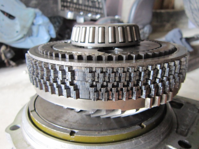

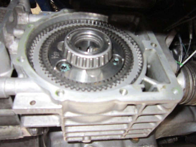

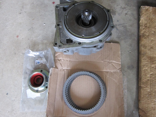

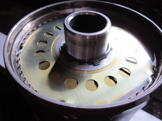

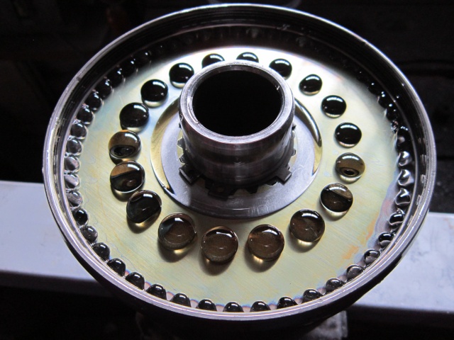

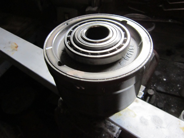

voila le visco a été refermé aujourd'hui
ici mise en place de la dernière lamelle
le niveau est assez bas pour reposé le couvercle
on oublie pas le joint torique
restera plus que les lamelles a recevoir et on remonte Wink

quel viscosité pour l'huile?
MessagePosté le: Samedi 05 Mai 2012 21:24 Répondre en citantRevenir en haut de page
c'est la 300 000cst de chez marel et pellin Wink
au final il m'en reste pour peut etre 2 bdt Laughing
MessagePosté le: Samedi 05 Mai 2012 21:35 Répondre en citantRevenir en haut de page
tu vas etre content quand tu roulera avec alors...

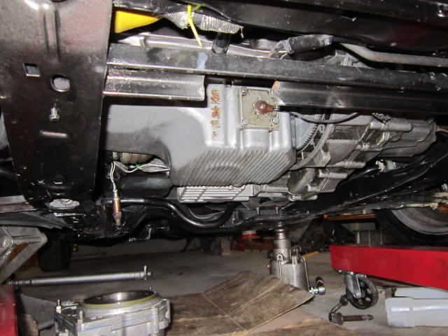

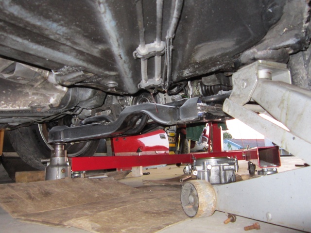

MessagePosté le: Jeudi 31 Mai 2012 22:07 Répondre en citantRevenir en haut de page

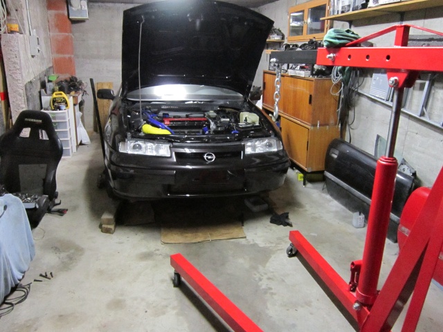

et voila 4X4 a nouveau opérationnel
on prépare le matos
une fois la dp tombé
les disques en place
un peu galère a positionné mais ca se fait
certainement que si la bdt avait été par terre ca aurait été plus simple mais bref!

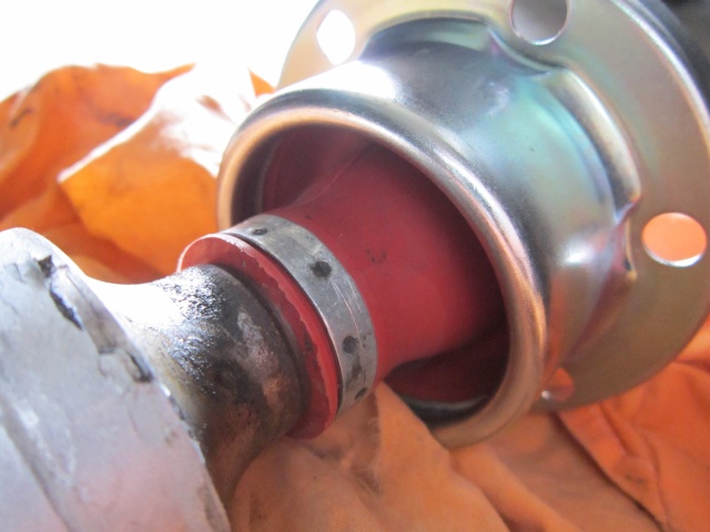

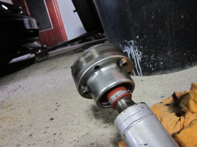

le soufflet tout tout neuf en place
une fois fermé,pret a posé
berceau en position pour la greffe
et dodo ca suffit !! :lol!:

Dis moi tout de suite la référence de ton soufflet de transmission Cool
Ça fait des années que j'en veux un et j'ai jamais trop cherché, mais la c'est l'occase.
Beau travail mic et merci pour l'huile silicone pour le visco Wink
D'ailleurs envoi moi un mp avec ton paypal...
logiquement,il en reste plus,
tout du moins on m'a dit qu'il en resté 6 et au final on a tous pris Confused
je t'envois la ref quand meme ce soir au cas ou mais logiquement donc y'a plus Wink
