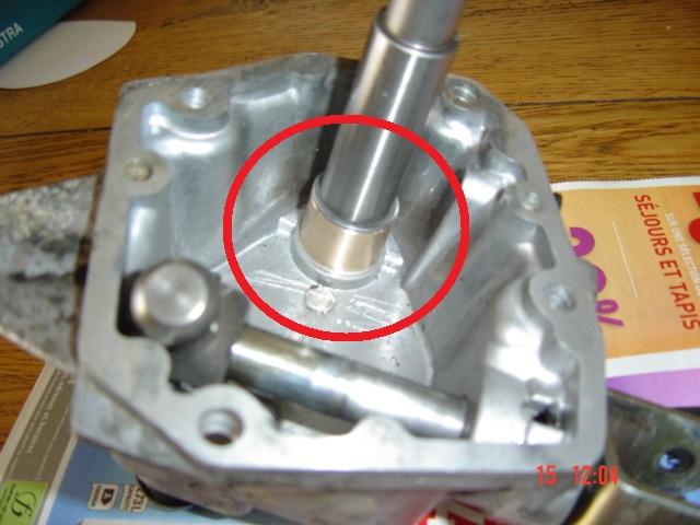

J'ai fait une douille pour ne pas pouvoir mettre la 5è sur une boite F16 donc F18 et F20 aussi . Je l'ai mis a la place du ressort dans le mécanisme du selecteur de vitesses sur la boite . J'ai laissé la rondelle qui était au bout du ressort .
Voici les cotes de la douille : Longueur 16.5mm
Diamètre interieur : 17mm
diamètre extérieur : 24mm
Voici une photo avec la douille en place :

Quel est l'utilité??
MessagePosté le: Mardi 10 Avril 2012 14:42 Répondre en citantRevenir en haut de page
ne pas passer la 5 Laughing Laughing Laughing

En autocross on ne passe jamais la 5è, on ne va pas assez vite il y a toujours des virages . Quand tu est en 2è, en virage, que tu passes dans les trous et que tu veux mettre la 3è pas de bol des fois tu mets la 5è et là ca fait tout drole car tu vois les autres qui te double et le temps que tu remettes la 3è tu as perdu 2 places .
MessagePosté le: Mercredi 11 Avril 2012 03:44 Revenir en haut de page
ok, je me suis douté, mais j'étais pas sur Wink
