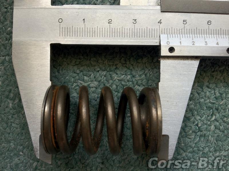

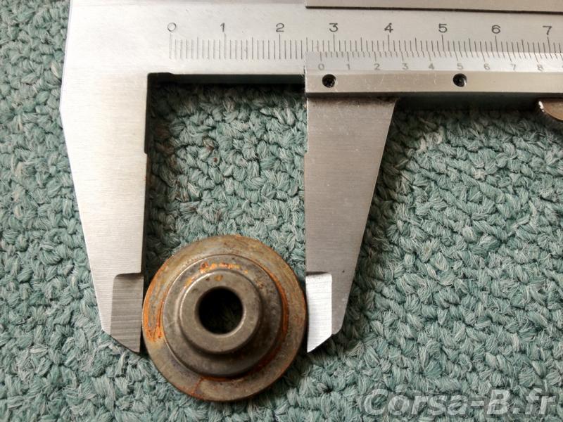

Sinon soit je me limite à 8000tr/min avec ces bielles ainsi que les ressorts de soupape que j'ai (des 80kg de chez Risse), soit je trouve des ressorts doubles mais qui se montent sur poussoirs hydro, donc il faut les ressorts et les coupelles, mais là encore plus dur à trouver les fournisseurs... Si vous avez des adresses je suis preneur aussi, je mets les photos avec les côtes
J'ai trouvé ce site http://www.iskycams.com/psisprings.php mais si je comprends bien pour les doubles, ils sont à 125kg ? Ca me parrait énorme, je vais casser les soupapes avec cette force... De plus ils sont un peu plus large il me faudrait retravailler la culasse au fond pour les faire tenir
Voici la coupelle du fond à gauche, le ressort d'origine et la coupelle du dessus à droite
La hauteur du tout
