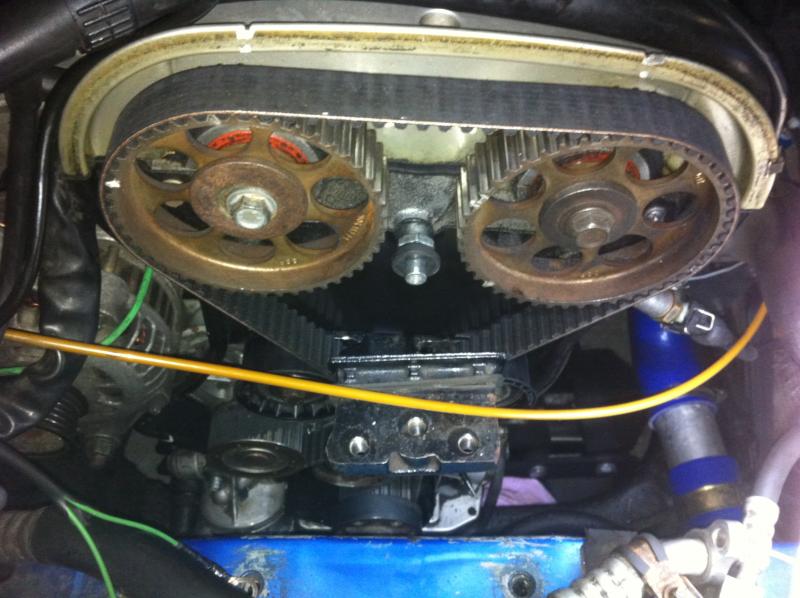

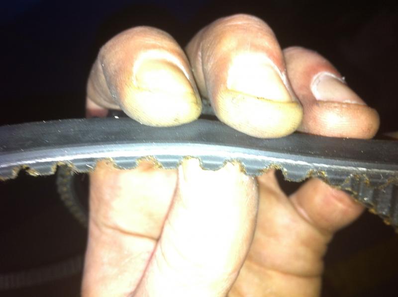

Bon alors quelques petits travaux...

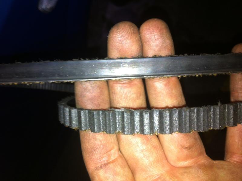

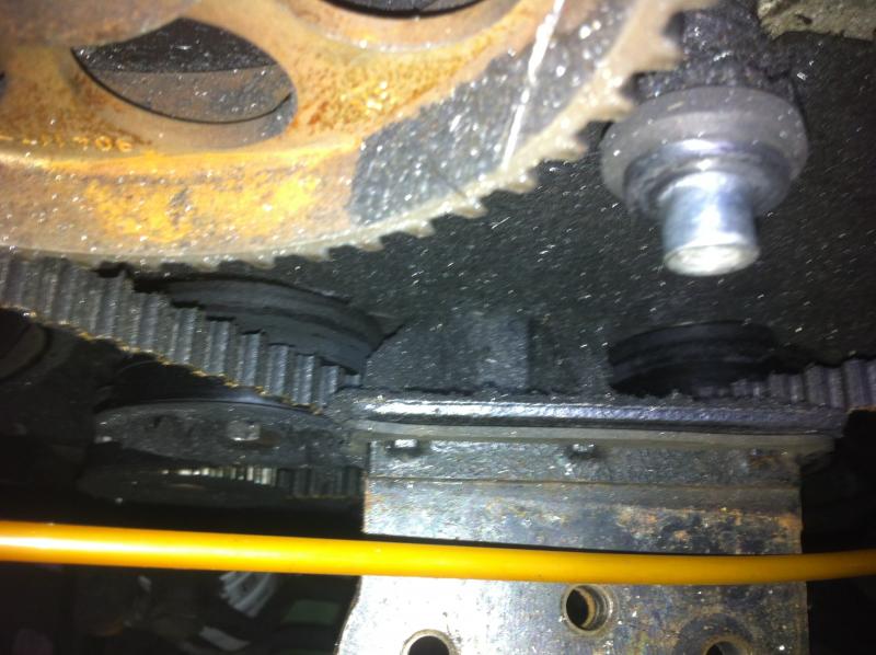

Comme pour la distrib c'est assez délicat du fait du support moteur qui fait aussi support de 2 galets distrib, j'ai voulu vérifier ma distrib qui a maintenant 20 000kms et pas encore vérifiée.................
Je crois que j'ai été plutot inspiré.
PHOTO :

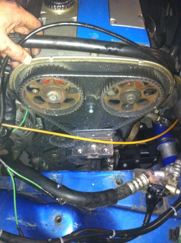

On nettoie un petit coup parce qu'il y a enormément de copaux...
Je remonte une autre courroie en attendant de modifier mon support.

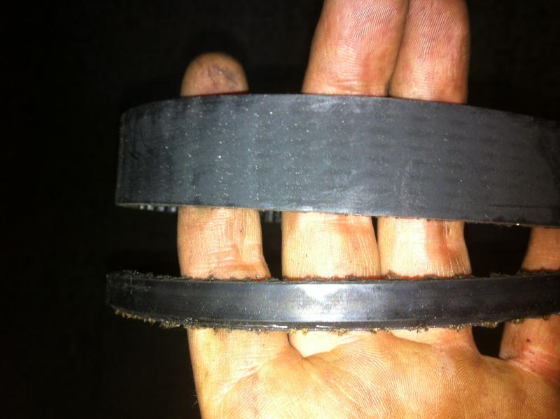

En fait le problème c'est que les deux galets ne sont pas parfaitements droit. L'axe est très légerement de biais.
Il faudra que je le modifie mais la j'ai besoin de rouler avec alors on verra plus tard.

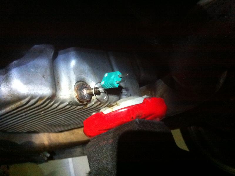

Montage du bouchon d'huile instrumentée.
Pas cablé encore.

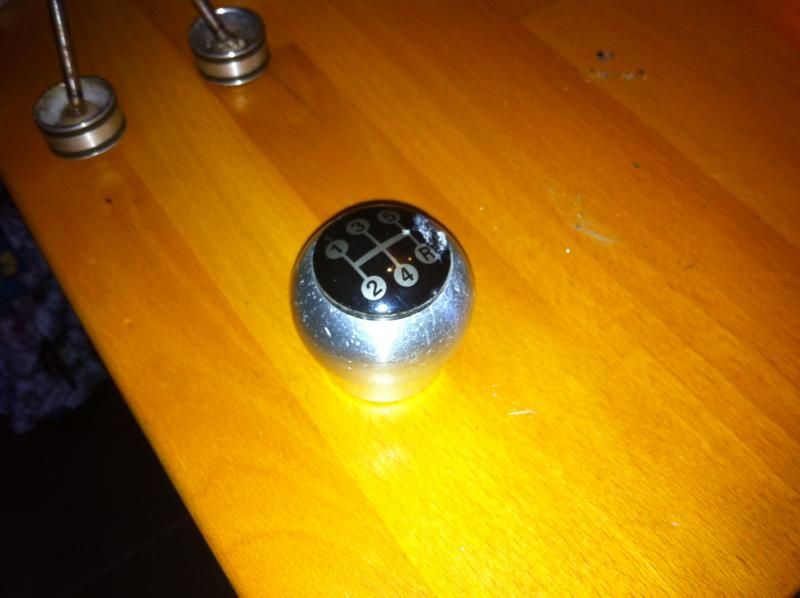

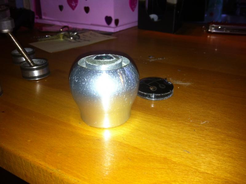

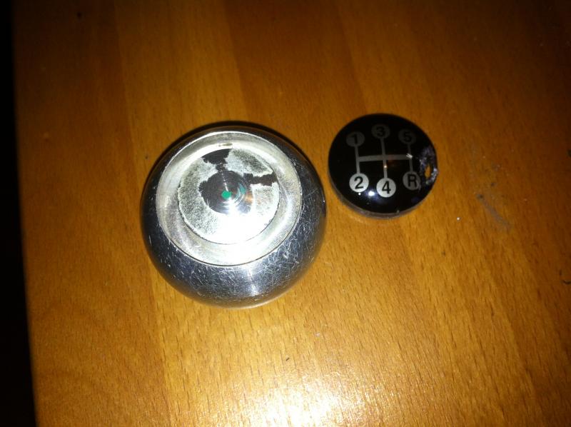

Décollage du logo 5 rapports sur un pommeau d'OPC turbo pour pouvoir mettre le bdge 6 vitesses Wink
Il est pas nickel mais bon j'en voulais un je l'ai eu et il ira dans l'OPC même si en atmo c'est normalement un pommeau Irmscher que je ne trouve pas très joli d'ailleur.

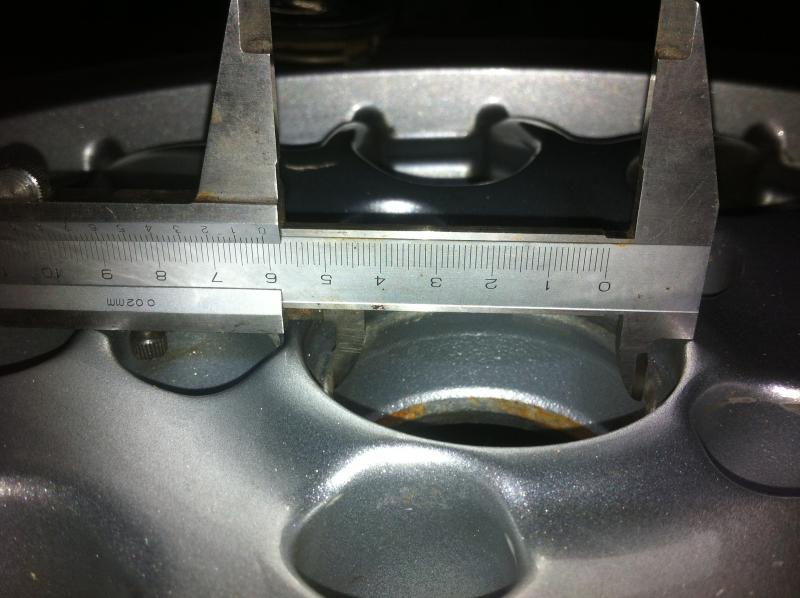

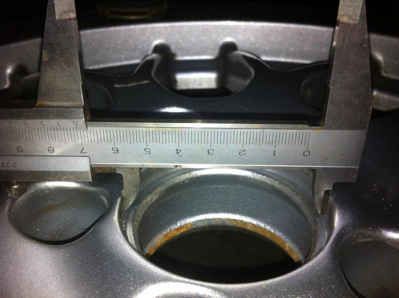

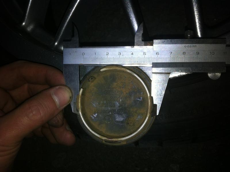

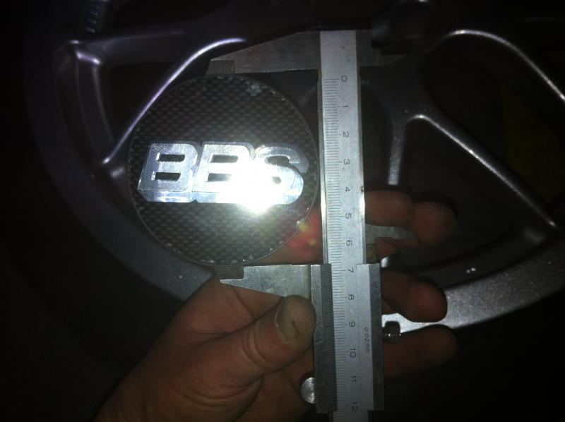

Par contre ça peut intéresser ceux qui ont des BBS et qui voudrait changer leur logo car ils vieillissent très mal.
J'ai vu que sur eBay on peut les trouver. J'ai donc pris les côtes.

MessagePosté le: Lundi 05 Mars 2012 20:28 Répondre en citantRevenir en haut de page
chaud.... Shocked
[Full-Ice]
Inscrit le: 10 Jan 2008
Messages: 2018
Voiture: Astra G OPC Atmo
MessagePosté le: Lundi 05 Mars 2012 20:29 Répondre en citantRevenir en haut de page
et bien tu n'as pas peur toi !!!!!
la tronche da la distrie quoi mdrrrrrrr

chaud Shocked Shocked Shocked Shocked

Désintégrer la courroie , tu as évité la casse de peut Shocked
MessagePosté le: Lundi 05 Mars 2012 20:40 Répondre en citantRevenir en haut de page
un peu plus c etais le dtame CRACK!!!!!

Un vrai string cette courroie!

courroie de compette Laughing Shocked

Shocked rho le fou , il allege meme la courroie Laughing Laughing
Il etait temps de le verifié
MessagePosté le: Lundi 05 Mars 2012 21:11 Répondre en citantRevenir en haut de page
C'est klr que quand je l'ai vu je me suis fait un peu peur.
Heureusement que j'en avais une en rab toute neuve...
Bon ba 20 000kms avec la courroie il aurait pas fallu plus!
Je vais me repencher sur le problème dès que possible...

Shocked T'as en effet été inspiré sur ce coup là, Jérem' Exclamation Laughing

ah ouais!!! elle s effilochee quoi Shocked
