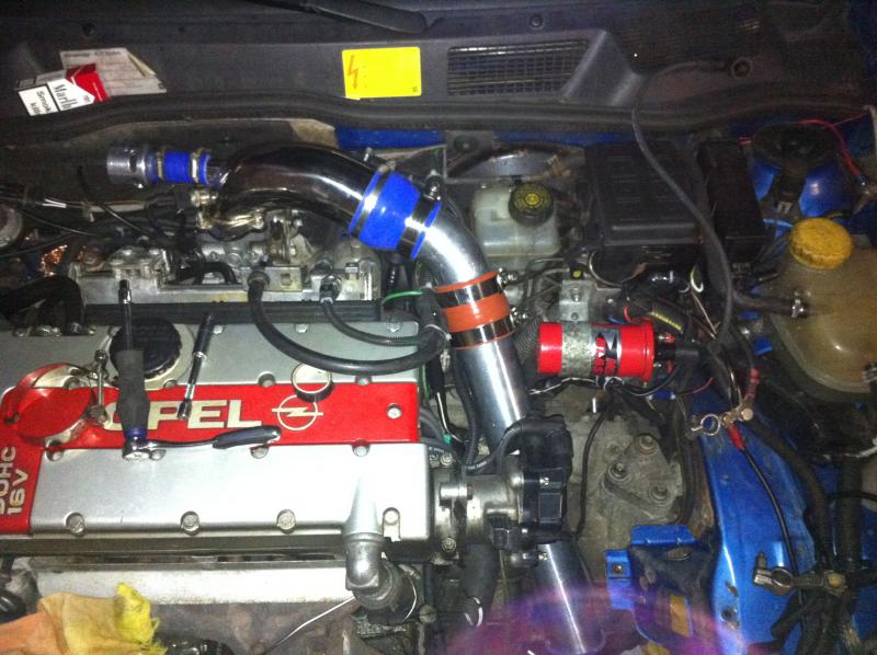

Sur m-tech il vendent le kit d'implantation de c20let donc ça doit être réalisable je pense...
Un z20 c'est chaud à trouver sauf si j'essaie de prendre une voiture complète!!!

je sais que Mtech vend le kit, j'ai fait le swap, et je peux te dire que ca coute (tres) cher de mettre un C20let FONCTIONNEL et proprement dans un astra G.
maintenant fait ce que tu veux.

ouai, c'est bon, mais ca revient plus cher qu'un swap Z20

Hello ma poule Barthus à raison en plus je le connais bien celui qui la fait et toi aussi tu la déjà rencontrer sais Julien et il a débourser pour faire se swap si tu trouve une z20 accidenter sa serai le top juste en revendant les pièce tu rentrerais dans tes frais !!!

exact, c'est moi qui est fais le swap de Jb1. tu pourras lui demander, ca ne rentre pas comme ca...
