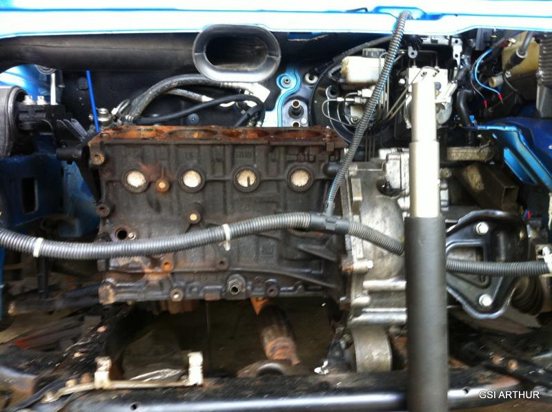

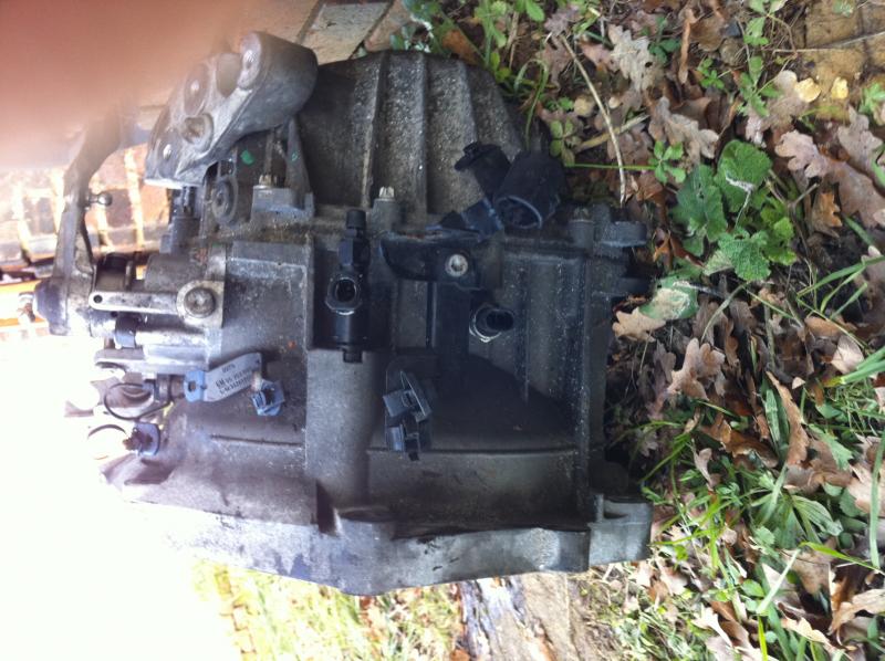

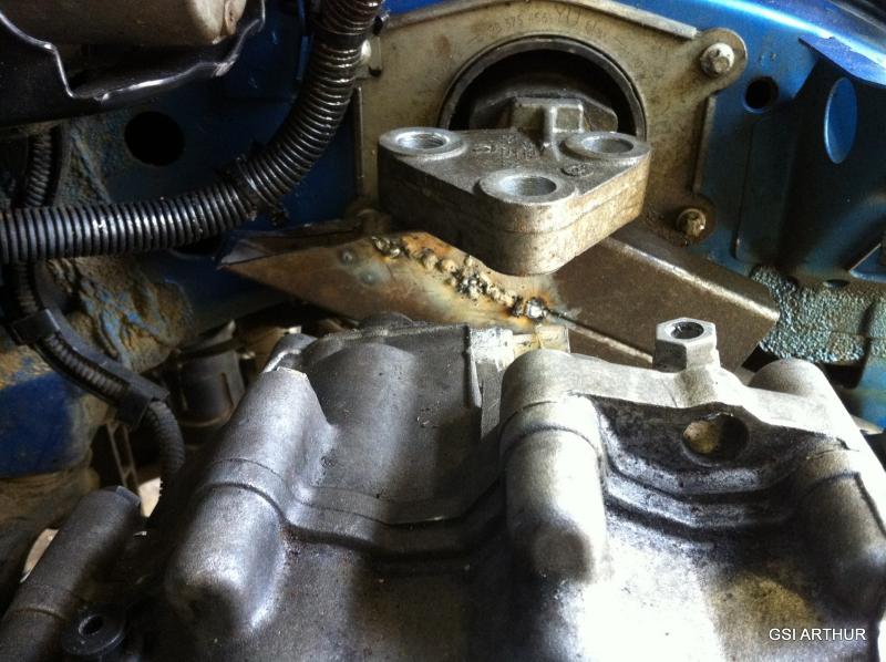

bon LA F28 et M32
la Buté
M32 de CDTI incompatible car moteur FIAT
En turbo et parfois en Athmo

Les FIAT 1.7 passent , mais pas les 1.9L
MessagePosté le: Lundi 19 Décembre 2011 21:57 Répondre en citantRevenir en haut de page
Les moteurs 1.7 c'est de l'isuzu chez Opel Wink

oui exact les 1,7 (isuzu) passent mais compliqué a trouver et tres trop longue

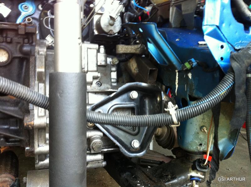

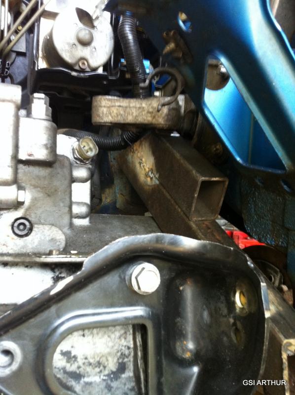

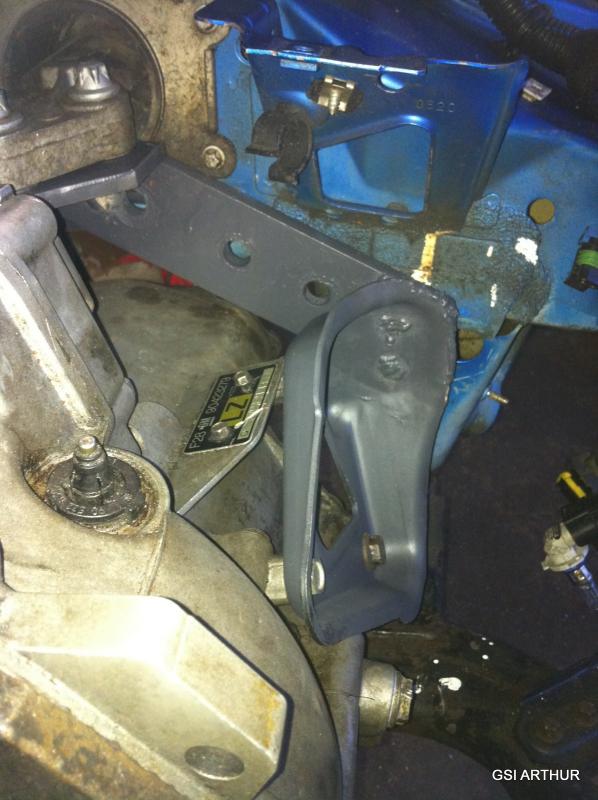

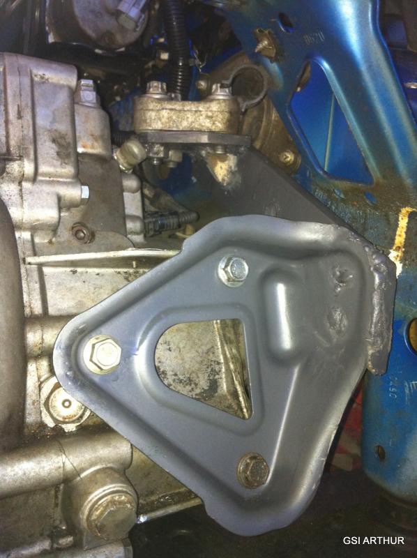

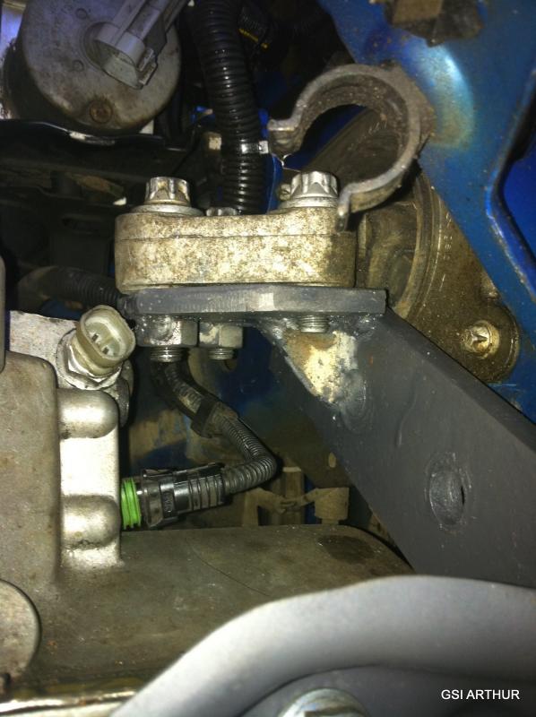

Support Avant Pas le plus compliqué mais faut le faire solide quand meme
fabrication du "patron" oui oui c'est de la couture mais de la couture sur mesure
finition Arrow

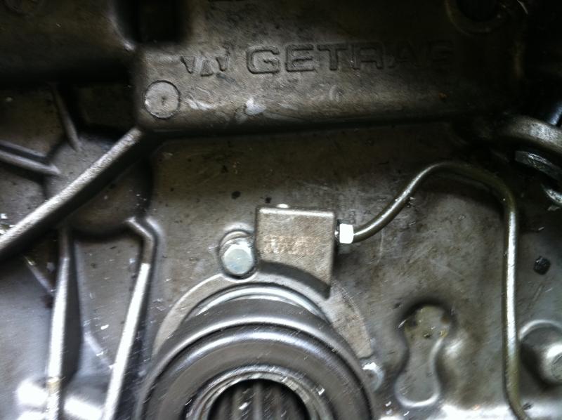

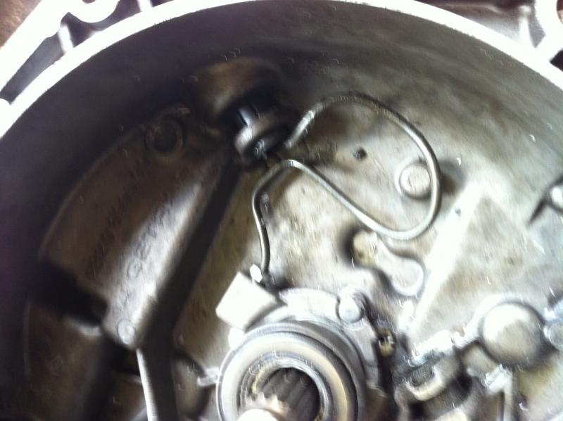

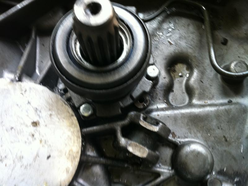

REMARQUER le jonction de la butée hydraulique

Bonne adaptation Shocked
Tu as le mérite au moins d'avoir fabriqué ton kit tout seul , et d'après Jeremy , faut y aller pour pouvoir le casser Very Happy
GsI ArTHuR
Messages: 1314
MessagePosté le: Mardi 20 Décembre 2011 10:28 Répondre en citantRevenir en haut de page
Oui Christian merci il est vrai qu 'avec des plaques acier d un cm d épaisseur il faut y aller de plus au vu des forces appliquer j ai essayé de penser au plus solide et la forme qui en résulte est intéressante car ne prend pas trop de place reste facile a monter et garde le principe de fixation des deux parties. Le seul bémol le poid
