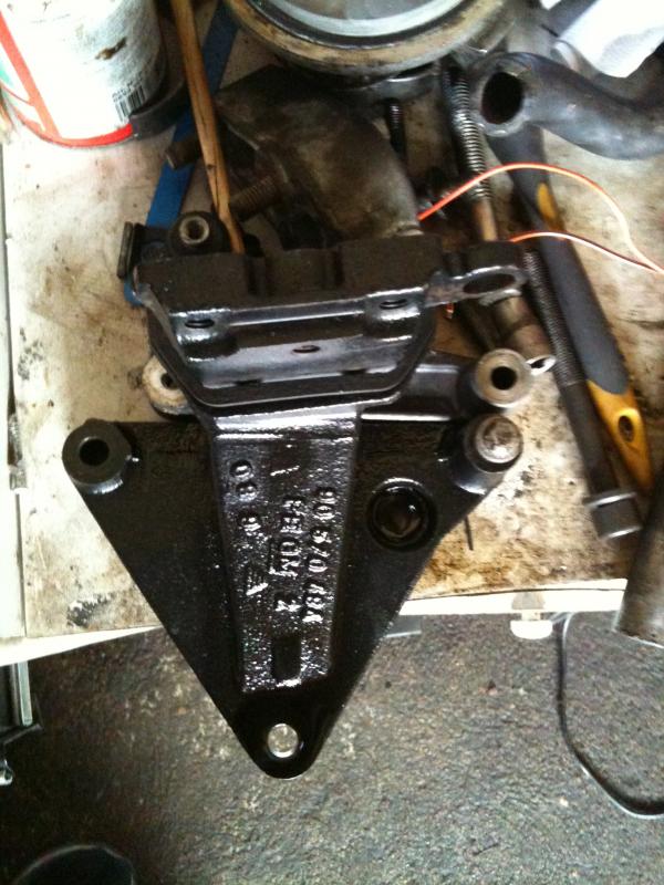

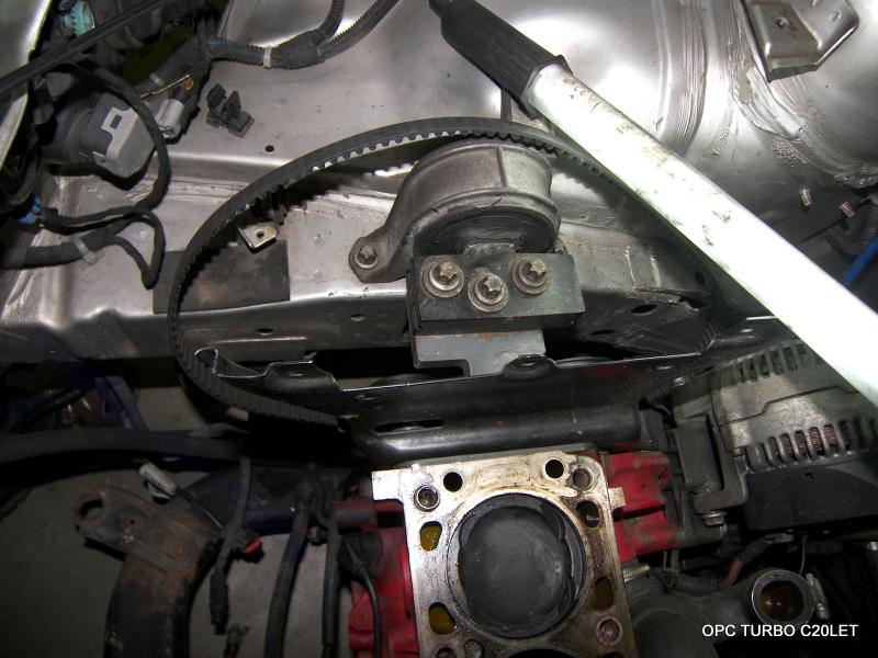

Non tu ne peux pas reboucher j ai pris le bloc d un let et retoucher pour qu il rentre
Il faut entre autre retoucher autour du démarreur transposé le Carter d huille ....
Le Plus complique est de faire la modif autour de la distribution avec le support moteur en plein millieu pas facile sans un kit mtech mais faisable il faut jouer pas mal de la meule mais ça passe elle a fait pres de 10000km depuis et pas de souci.

Ah ok pour le support ...
Pour le support mtech je l ai fait maison mais pas de photo fini désolé

lui il a acheté le support mtech pour son swap...qui vaut super cher!

Oui le support vaut très chère la photo c est celle de cheval noir

On voit les difficultés a poser une distribution de C20LET sur Du XER
La solution est de raboté pour faire passé la distribution dans le support.
2 eme solution non testé serait de pivoté la pompe à eau pour rattrapper le jeu...

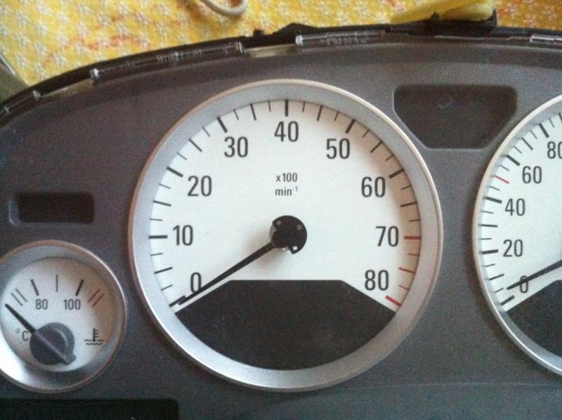

je te le confirme j'ai pris la noir hier et elle dépasse les ~7400 tours

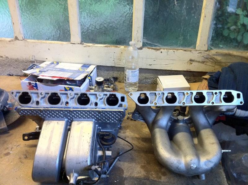

juste une parenthèse à gauche une admission de XER à droite celle d'un Let juste voir la différence entre les deux moulins XER d'origine et Z20LET:lol:

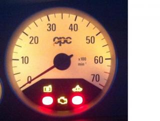

voici les deux compteurs des deux voitures l'une fini a 7000 et l'autre a 8000 et sauf erreur de ma part je n'ai pas trouvé ce compteur sur une autre astra G donc pourquoi mettre un compteur à 8000tr si on dépasse pas les 7000??? Laughing connaissant les constructeurs encore une fois ils mettent le même compteur pour tous juste une difference entre mazout et essence et encore qu'est ce qu'il ferait pas pour économiser 3 sous....
