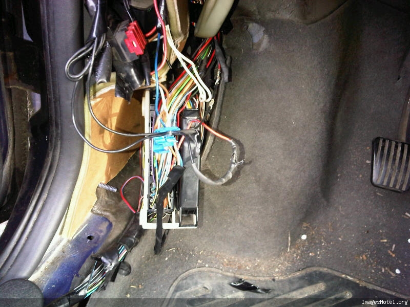

Suite du sujet. C'est un peu long mais je n'ai le temps de bosser sur la voiture que le weekend...
J'ai du jus dans la prise du relai. Du coup je suis allé voir dans le tableau de fusible en bas à gauche du volant. Là aussi il y a du jus. J'ai suivi le fil rouge avec le liserer bleu qui va à l'entrée de la grosse barrette noir dans le pied de porte côté conducteur. Il y a écrit contrôle électrique dessus. Qu'est ce que c'est?
A l'entrée de ce machin il y a du jus mais pas à la sortie!
J'ai fait un pontage pour passer outre et miracle la voiture démarre!!
Je crois donc avoir bien trouvé où le jus s'arrête mais qu'est ce que ces deux grosses barrettes de contacts dans le pied de porte conducteur?

Fais des photos ce sera plus simple

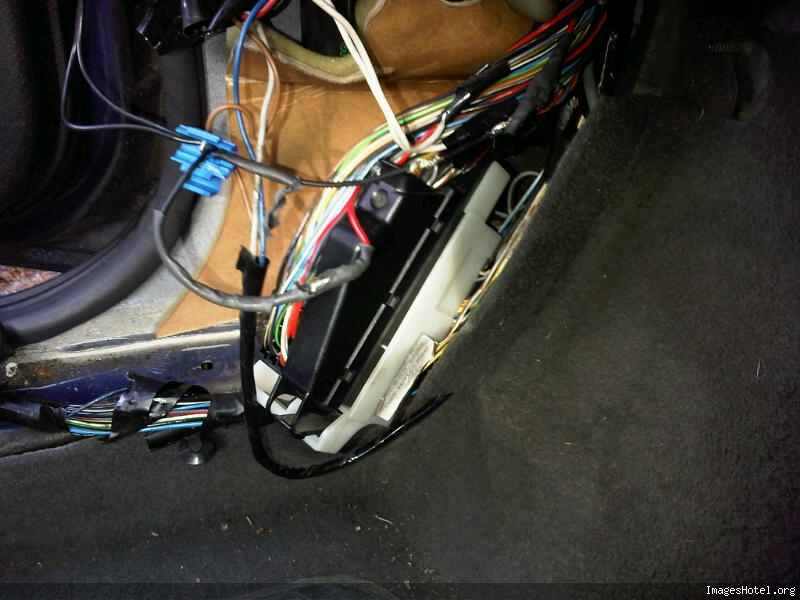

Voilà de quoi je parle :

Quelqu'un peut-il donc me dire ce que sont ces deux boitiers noirs et leur fonction svp?
