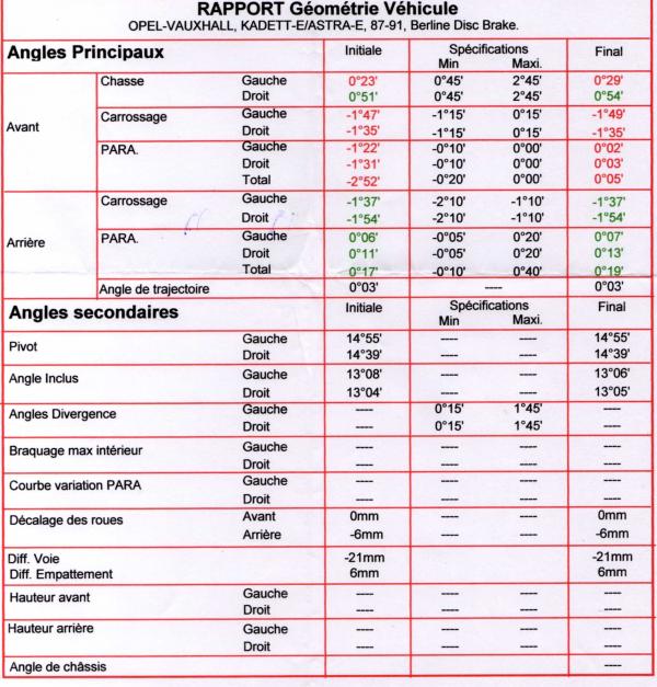

je pense plutot que le train AV/caisse/différentiel a un soucis. jeu, déformation, mauvais réglage.
t'as deja fais une VRAIE géométrie sur ta Kadett?
MessagePosté le: Samedi 19 Novembre 2011 12:06 Répondre en citantRevenir en haut de page
Voici le rapport de la géométrie en 2010.
Juste avant le passe à la géométrie j'avais change sur la voiture, combiner fileté, triangle avec silent bloc power flex, 4 rotules.
Et après la géométrie j'ai changer mon train arrière.
Rien n'a changé au comportement.
MessagePosté le: Samedi 19 Novembre 2011 12:20 Répondre en citantRevenir en haut de page
La chasse a gauche n'est pas dans les bonnes valeur, mais c'est pas non plus flagrant,
Plutôt voire la boite en premier!
MessagePosté le: Samedi 19 Novembre 2011 18:01 Répondre en citantRevenir en haut de page
moi je suis pas d'accord !
la chasse permet le rapel en ligne droite des roues et la stabilité à haute vitesse, plus il y a des chasse plus l'effet est augmenté.
il n'y a quasiment pas de chasse, on a même pas 1° !!! de plus le train n'est pas équilibré (gauche-droite).
en allant deja au maximum des valeurs constructeur, ainsi en rajoutant env. 2° (grosso modo) tu vas déja avec une énorme différence de comportement.
étant deja équipé d'un autobloquant, tu limite deja le déplacement du couple gauche-droite à fortes accélération ; je pense qu'avec un diff. libre ce serait encore pire.
moi j'augmenterai déja la chasse au maximum des tolérances constructeur, ainsi qu'en reglant le parallélisme au minimum à 0°00 voir jusqu'a +0°10 ( à testé après avoir augmenté la chasse ).
voila mon avis.

MessagePosté le: Lundi 21 Novembre 2011 13:38 Répondre en citantRevenir en haut de page
En accélération elle tire léger à gauche...
Et au freinage elle tire pas un peu a droite?? Si oui peut-être un silenbloc de bras inférieur fatigué Arrow
Même si tes angles de trains roulants sont très corrects en statique.
Edit : j'avais pas vu les Powerflex neufs Rolling Eyes

Pour ton problème de train avant, effectivement tu peux jouer un peu avec la chasse si là tu n'en as pas beaucoup. C'est le principe des chariots de supermarché Laughing
La taille des cardans ça peut y jouer. Tu as monté quoi à ce niveau ? Le long et le court ou le court et l'autre avec le palier ?
Pour la chasse, tu peux faire des coupelles pour déporter un peu les têtes d'amortisseur ou des trous oblongs pour reculer les fixations supérieures.
Ne pas dépasser 6° par contre, mais tu as de la marge Wink

Si elle est stable au freinage, le fait qu'elle tire à droite ne vient pas d'un de tes angles de train avant dans ce cas...
A tu essayé avec un autre différentiel Question
MessagePosté le: Lundi 21 Novembre 2011 19:43 Répondre en citantRevenir en haut de page
je suis pas d'accord, ce n'est pas les mêmes efforts.
je maintiens que la chasse est trop faible et mal équilibrée
arth1664
Inscrit le: 12 Jan 2007
Messages: 1181
Localisation: Lorraine
Voiture: Astra T16
MessagePosté le: Lundi 21 Novembre 2011 19:56 Répondre en citantRevenir en haut de page
Ben justement, l'effort au freinage est plus important que celui à l'accélération, même sur cette Kadett. Donc un problème de déséquilibre des angles entrainerais également un problème au freinage, ce qui apparament n'est pas le cas.
Je suis d'accord dans le fait que la chasse est faible et pas idéalement équilibrée mais j'ai roulé avec des tas de caisses bien pires que ça et sans qu'elles tirent d'un coté pour autant...
Evidemment, toutes ces caisses ne fesaient pas +400cv donc moindres efforts à l'accélérations...
C'est dans cette optique que je pencherais plus pour un soucis de répartition du couple mais je peux me tromper Cool
MessagePosté le: Lundi 21 Novembre 2011 20:54 Répondre en citantRevenir en haut de page
bizarrement, elle tire a gauche et la chasse est quasi nulle a gauche et en général, la chasse est extrement faible sur cet Kadett.
quand t'as pas de couple, tu met pas rude epreuve ton train AV, donc ca passe, c'est le cas des Clio wiwi quand tu prend le même train et que tu rajoute du couple, ca fait n'importe quoi (Clio RS) puis pour limiter les dégats (Clio Rs Rag) ils ont modifier les triangles pour rajouter de la chasse (+1°30 env) ce qui revient a env. 3°

MessagePosté le: Lundi 21 Novembre 2011 21:13 Répondre en citantRevenir en haut de page
Augmenter un angle de chasse va favoriser la stabilité en ligne droite et le rappel de la direction...
Quand un véhicule tire, c'est une question de déséquilibre Wink

de plus un peu de chasse t'augmente ton carro en virage donc c'est que du positif !

MessagePosté le: Mardi 22 Novembre 2011 07:33 Répondre en citantRevenir en haut de page
Je suis d'accords avec toi, je vais monter des coupelles réglable.
Apres je vais refaire mes réglages.Je voudrais trouver un spécialiste pour faire géométrie avec mes roues en 17'. Car chez Eurofac, je suis obligé de monter des roues en 16', leur appareil ne passe pas dans mes ailes arriere.
