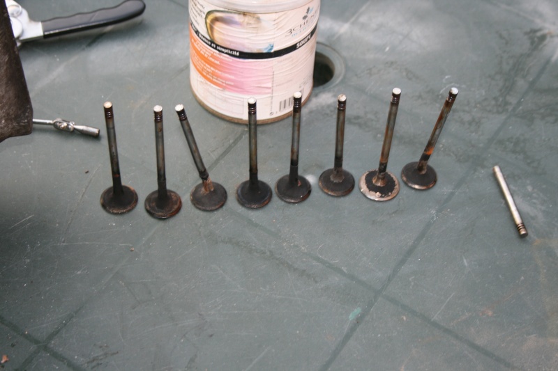

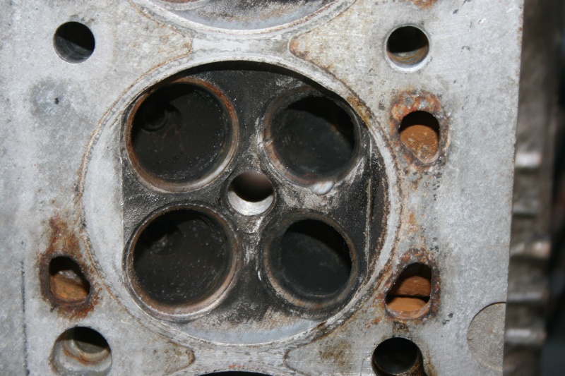

Very Happy ahh merci enfin du concret donc j'ai démonter ma culasse
voilà le resultat
admission
echappement
coup sur la cucu
il ny a pas risque que la culasse soit totalement hs au vue du coup et des soupapes ?
MessagePosté le: Mardi 18 Octobre 2011 06:14 Répondre en citantRevenir en haut de page
Tu as posté deux fois
Il faut voir si les guides où se trouvaient les soupapes pliées sont fissurés (ou cassés) dans ce cas faut les remplacer, ou des fois moins cher de trouver une autre culasse direct...

Sur ta dernière photo ta un siège a changer si on voie bien! Et si ta un trou a coter du siège faut recharger la culasse!

Désolé mais tu ne peux pas avoir des soupapes tordues et des guides en bon état... c'est physiquement impossible.
Si j'avais vu le topic avant, je t'aurai conseillé de démonter d'abord et de gérer la culasse puis pour finir acheter tout ce qu'il faut si la culasse est ok à l'éprouvage et planéité.
Bon courage.

donc les guides ne doivent pas avoir d'importance alors si je suis ton raisonnement car plus d'un a remonter une culasse avec des soupapes plier, et pas de souci pour le moment
sinon tu peux développer Wink sa le sera intéressant pour plus tard
MessagePosté le: Lundi 21 Novembre 2011 07:15 Revenir en haut de page
Quand les soupapes sont fortement pliées, les guides sont parfois fissurés et vu le prix j'ai toujours balancé la culasse à la poubelle, sinon parfois les guides n'ont rien... je dis ça pour le x14xe/x16xe et le c16xe aussi
