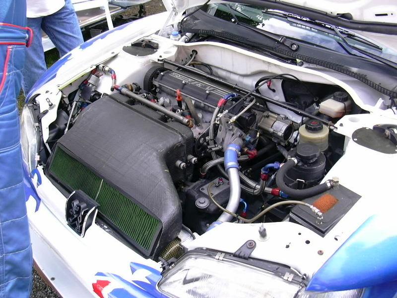

	Pourquoi ne pas faire une prise d air sur le capot en lui meme
Tu coupes en forme de U a l envers  , tu rabats la tole et tu fais boucher sur les cotés et sur le devant , un petit grillage discret

	oui effectivement c'etait ma 3eme idée, et cette celica m'interresse car en faite j'avais simplement pensé a une decoupe rabattre le tout et grillagé, mais l'idée du U a l'envers + ce genre de casquette sur la celica est vraiment pas mal, et je pense que ca forcerais bien l'air directe sur les papillons, ca devrait respiré avec ce genre de modif,
une question subsiste ; le faite de forcé de l'air sur les papillons en sens inverse d'aspirations, ca risque pas de tjs faire des perturbations de flux d'air ? ou cette de modif devrait etre fait uniquement pour remplir la baie de pare brise donc un peu plus reculé du filtre ?

	les 306 maxi avec les 16s 4 pap il ont les 4 paap avec un conduit qui va direct dans la calandre donc pk sa marcherai pas sur la tienne et oui decouper le capot et le courber ver l'interieur et foutre uen prise genre la celica sa pourai etre le top

faudrai que le tablier suivent la forme arondi du filtre pour que l'air qui arrive de la prise d'air tourne et rentre dans le filtre, je sais pas si tu voit ce que je veut dire.
bref pas evident ton affaire, et si a la place de la beterie tu fesait une petit prise d'air style subaru mais en plus petit et que tu cloisone tout la partie tablier pour faire comme une grosse boite.
edit: booster le truc aussi c'est que sur les 306 ou clio williams la partie admission est devant contrairement a nos moteur donc ca aide pour avoir de l'air frai

	vos idée me donne de plus en plus d'idée merci , et pourquoi pas refaire la grille de baie de pare brise en poly, sur les phase 1 elle est bombé sur toute la longueur en plein milieu, l'idéal serait de bouché toute la partie grillagé et d'ouvrir sur toute la longeur en plein milieu la ou c'est bombé et meme la remonté un peu, comme ca l'air sera vraiment forcé, et en plus a l'interieur de la baie c'est arrondie au fond pour un bonne acheminement vers le filtre.

Si tu faisais que du circuit ou du rally j'aurais compris, mais si tu veux faire de l'autobhan ça sert à rien de mettre un prise d'air de ce type sur le capot, ça va tuer ton Cx!!

	ok donc bon je reste sur les tuyau qui vont partir des feux de brouillard vers le tablier, tout bien etanche. cx conservé, pas de grosse modif et baie de pare brise remplie pour avoir une chambre de tranquilisation.
