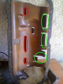

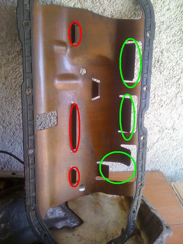

les rouges a recouper
les verts a déplier
serge, moi j'ai celle la et ca touche

bon ben j'ai tout remonté, et verdict sa claque!!!!!sa me fait un claque assez franc quand je mets des petit filet de gaz et qd je monte dans les tours aucun bruit, cest pas le mm bruit quavant... et la voiture a lair de bien tourné elle ne cale plus, tourne plus sur 3 cylindre
j'ai coupé de moitié les languettes entouré en rouge,faut il les coupé a ras? par contre les languettes verte je ne les ai pas tordu
donc voila je suis un peu pommé ce bruit est dur a localiser

C'est bizarre, mais je pense pas que ton problème vienne de la tôle, chez moi ça touchait pas. ton vilebrequin n'a pas ramassé un coup au niveau de coussinets?
