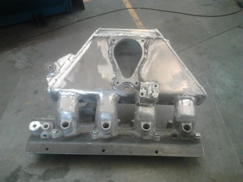

pas de soucis rien n a travaillé j ai fais un gabarit exprés pour avoir les positions pareille que l origine
avec mon gabarit rien n a bougé l aluminium ne travaille pas comme l inox j ai travaillé tout les metaux les plus connues Acier Alu Iox plus bcp de matière différentes polyester plastiques... donc j ai pas fais ça n importe comment
je vous mes les photos tout a l heure elle est terminé me manque juste les
supports de la rampe d'injection
edit

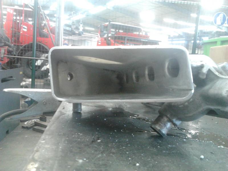

voici les tofs de la journée :
elle est terminé il ne me manque plus que les supports de la rampe a faire
photo de l intérieur pour vous donnez une idée

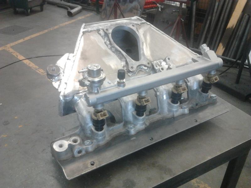

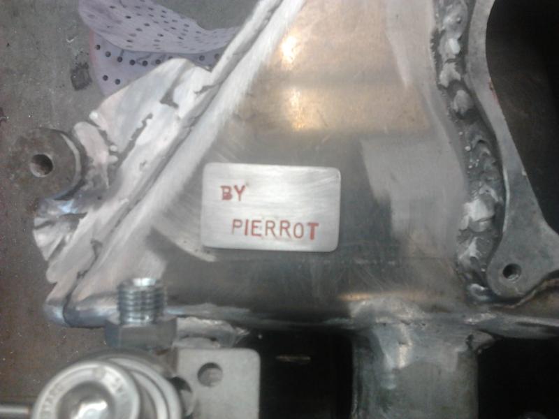

sinon voici une vue d ensemble avec la rampe
et la signature de la pipe
Mardi 09 Août 2011 21:39 |
bien bien bien c'est quoi ta rampe?
Mardi 09 Août 2011 21:40 |
Beau boulot mec
Mardi 09 Août 2011 21:48 |
BOOSTER77 a écrit: | bien bien bien c'est quoi ta rampe? |
leh pour pouvoir mettre le gema directement
Mardi 09 Août 2011 21:56 |
hum oki mais il monte aussi sur rampe de let mdrr
Mardi 09 Août 2011 21:57 |
non pas directement il y a une entretoise faite par gema et c est de la que vienne les fuites
Mardi 09 Août 2011 21:59 |
ah ui je vois ok je comprend mieux

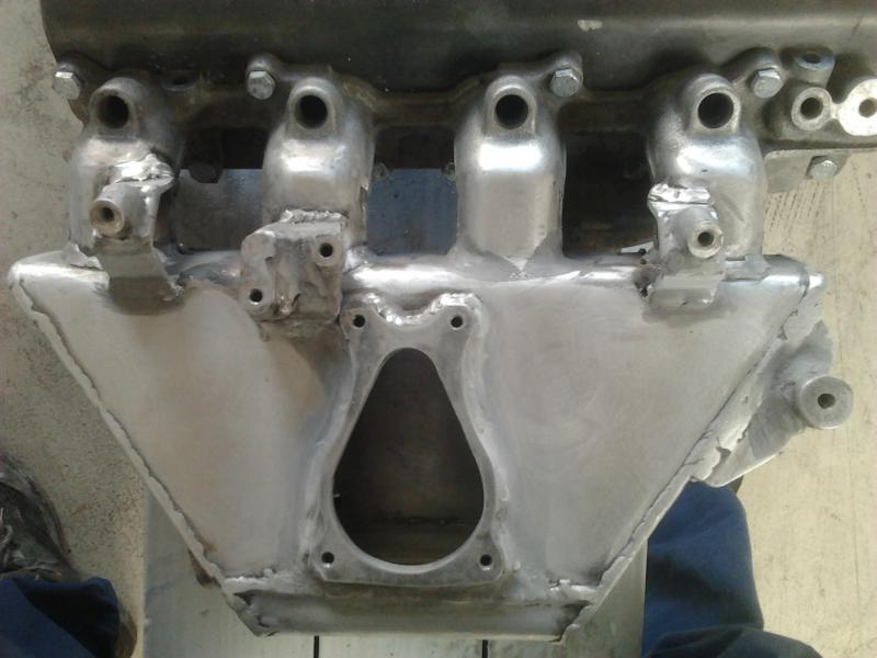

B on ça y es il est terminé
demain il recevra la peinture
Mercredi 10 Août 2011 17:28 |
tu ponce/meule pas un peu tes soudures?
Mercredi 10 Août 2011 17:30 |
c est suffisant niveau ponçage et meulage en photo ça rend peut etre pas terrible pourtant c est pas trop mal
l intérieur est impeccable a voir si ce sera bon
