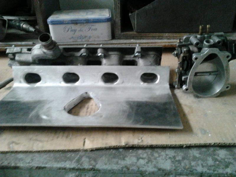

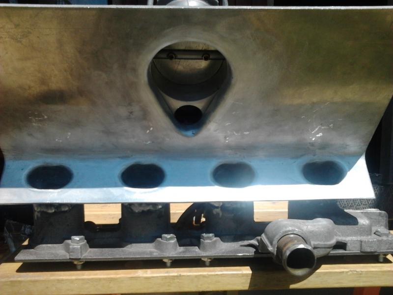

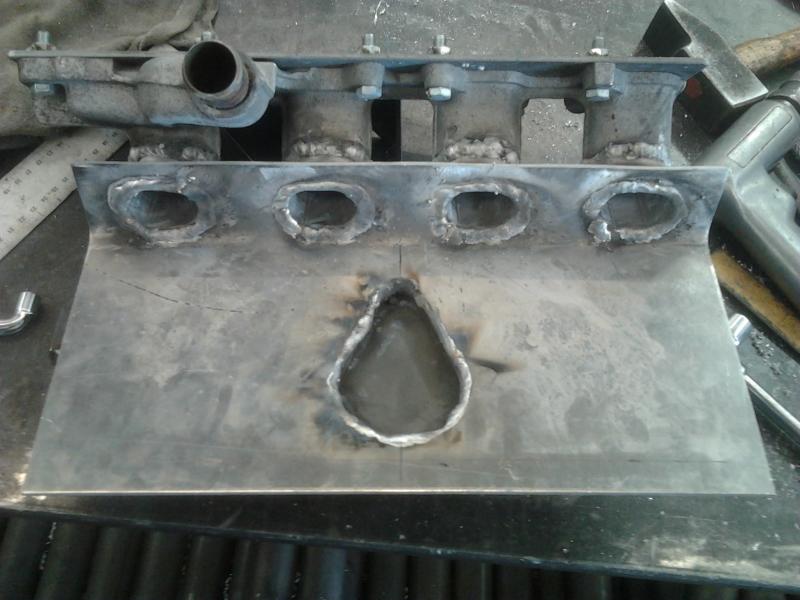

pour info l angle est equivalent a une EDS juste il est plus droit c est sur aprés ce n est que l extérieur car j ai travaillé l intérieur Twisted Evil Twisted Evil Twisted Evil
photos du jour:
la les conduits sont presque terminé mais c est trés long Sad

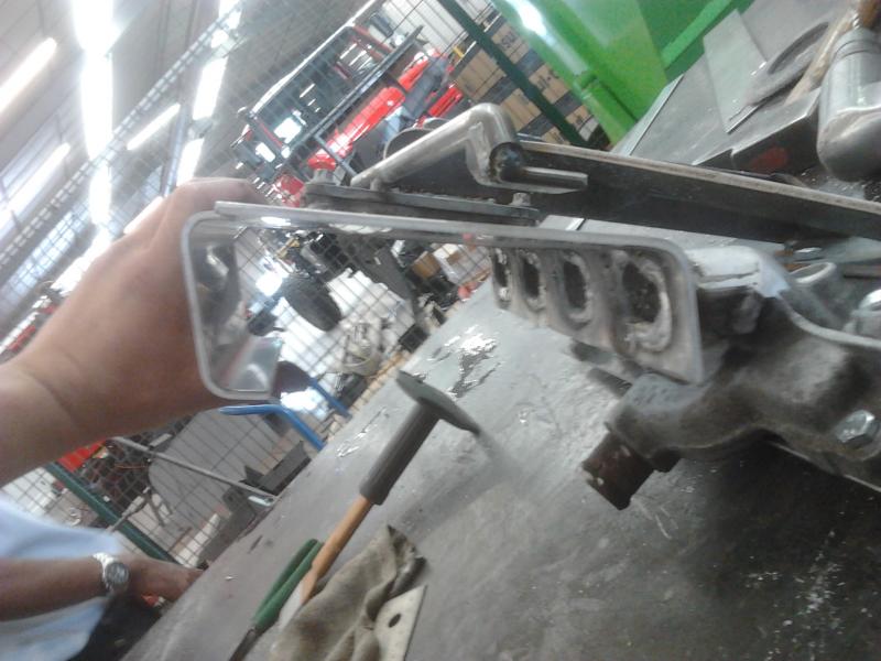

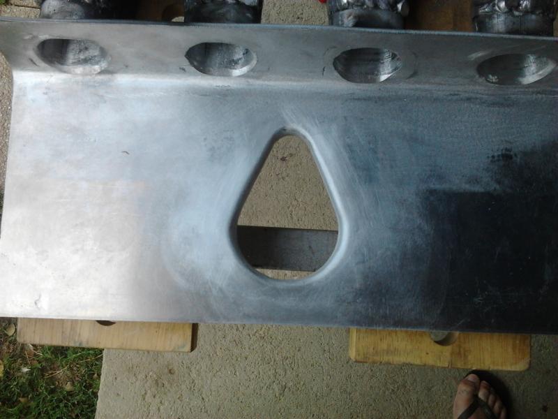

en cours de chanfreinage arrondi et le gros papillon Twisted Evil Twisted Evil

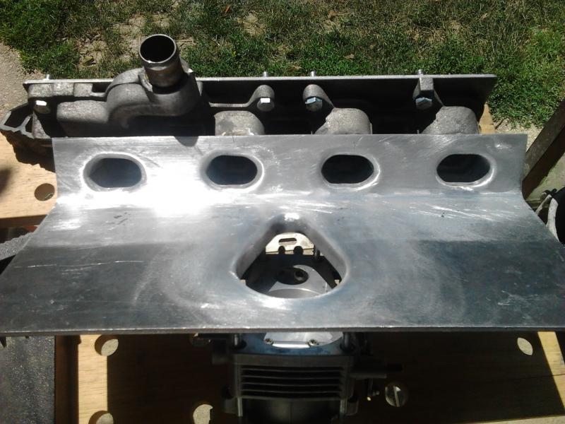

sinon j ai fini la sortie après le papillon cet aprem je vais faire pareil aux 4 conduits
et je pourrais referme tout ça cette semaine Twisted Evil Twisted Evil Twisted Evil

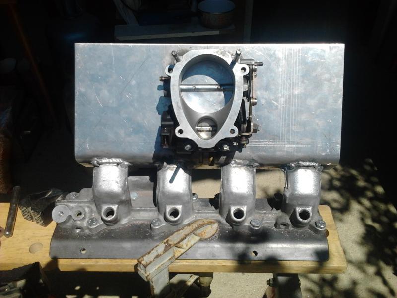

je mettrai un léger coup de ponçeuse a l intérieur lundi et aprés je fermerais tout ça aprés avoir greffé le filetage pour la dépression du mastervac et celui de la durite du regul de ralenti.
edit le papillon est un gros volet réusiné en 67,5 environ Twisted Evil
MessagePosté le: Samedi 06 Août 2011 15:23 Répondre en citantRevenir en haut de page
Putiiin ce que c'est beau Cool Twisted Evil
Pour le realeser ta refait un nouveau clapet?

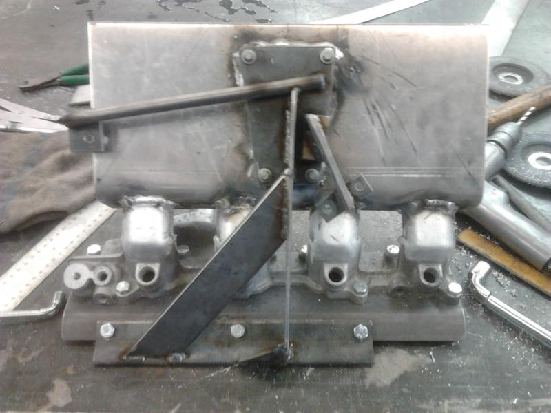

Bon aujourd'hui j ai bien avancé je pense que d ici la fin de la semaine il sera plié Twisted Evil Twisted Evil Twisted Evil
les photos parlent d elles même:
ah oui ce sera la signature dessus Laughing Laughing Laughing
et le poto Fred allias maldabarre qui me soutient tous les midis
voila les photos principales il y en a beaucoup d autre la suite bientot Cool Cool Cool
