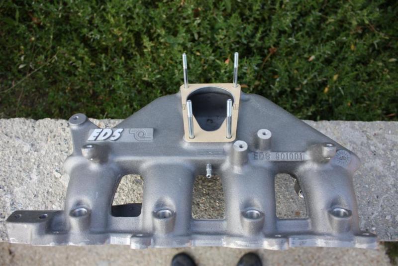

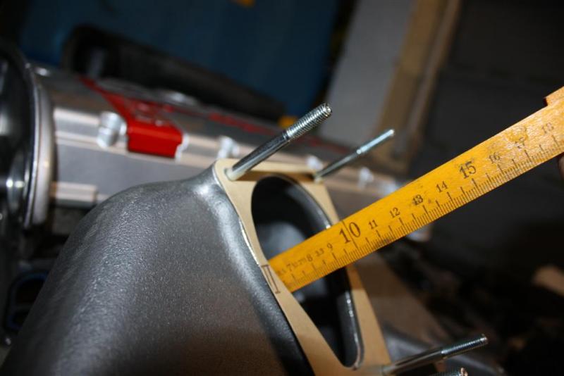

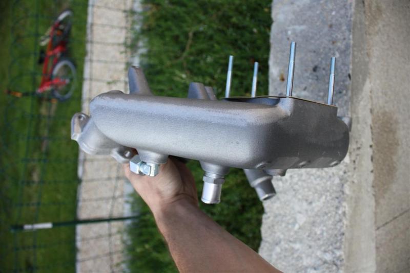

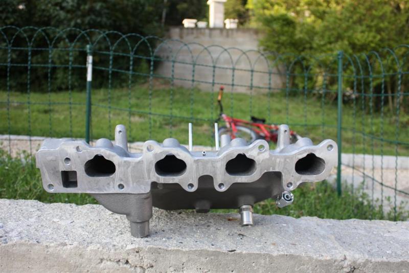

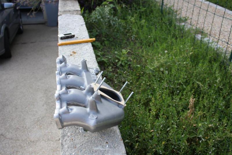

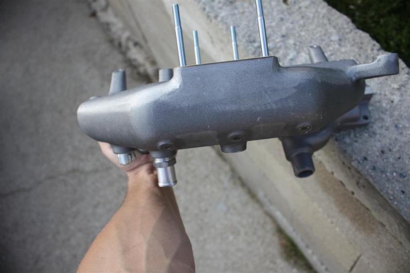

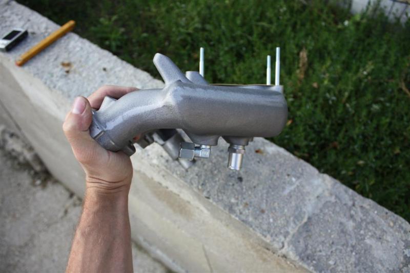

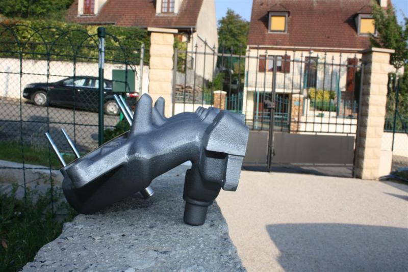

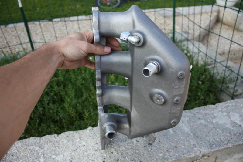

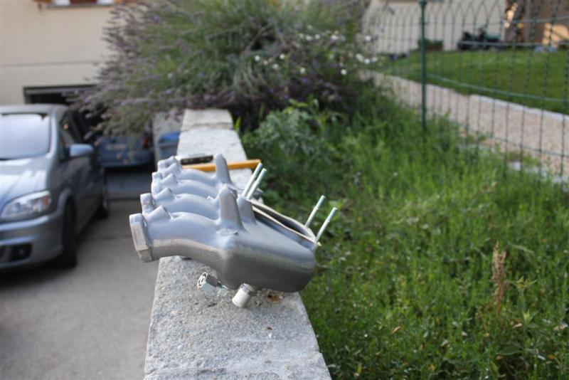

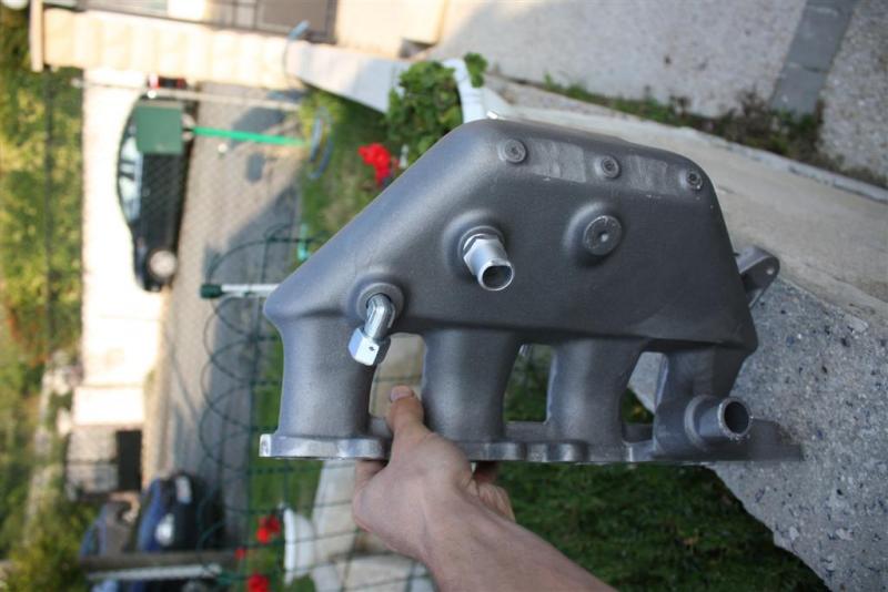

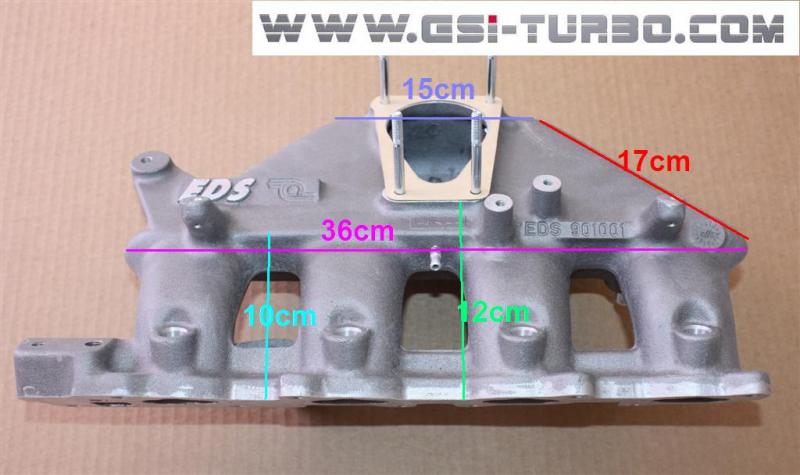

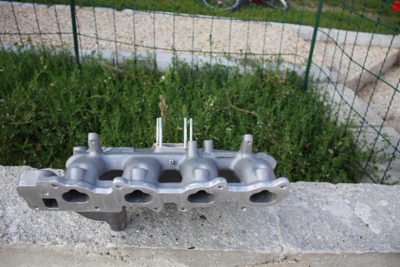

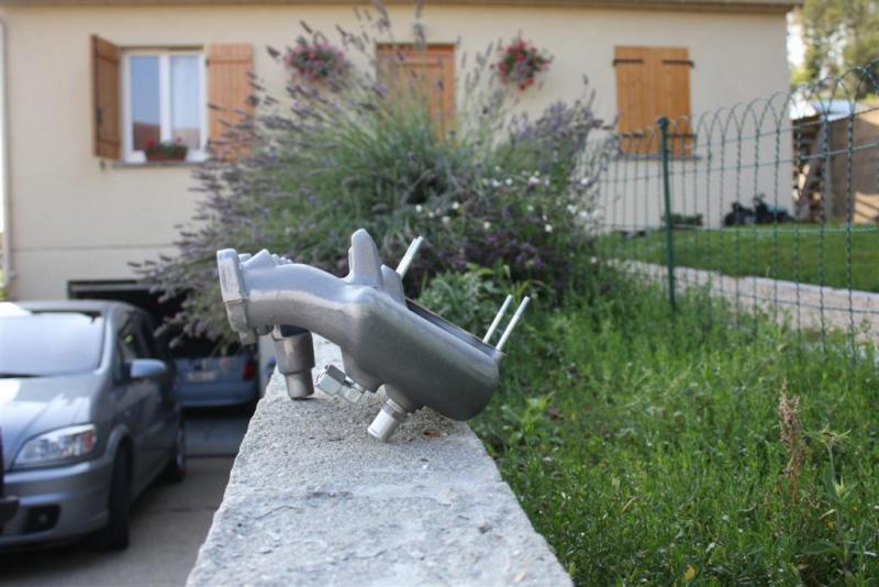

Quelques photos pour ceux qu'ils veulent faire une copie Wink
les cotes sont prises à la louche Embarassed

MessagePosté le: Jeudi 28 Juillet 2011 21:10 Répondre en citantRevenir en haut de page
pourquoi elle n'est pas noire Question Question

Comme j'aivais dit sur mon post =>
http://forum.blitz-gsi.com/viewtopic.php?t=46&postdays=0&postorder=asc&start=720
Je ne sais pas pourquoi, mais je préfere comme ça Cool

MessagePosté le: Vendredi 29 Juillet 2011 07:08 Répondre en citantRevenir en haut de page
on dirais des traces de décapage chimique sur ton post, au niveau du plan de joint, il a loupé l'étape peinture noi et c cool!! ca fait d'origine Wink

franck peut tu regarder a l interieur et nous dire comment c est au niveau des 4 passages
trompette pas de trompette
chanfrein pas de chanfrein
ou droit tout simplement

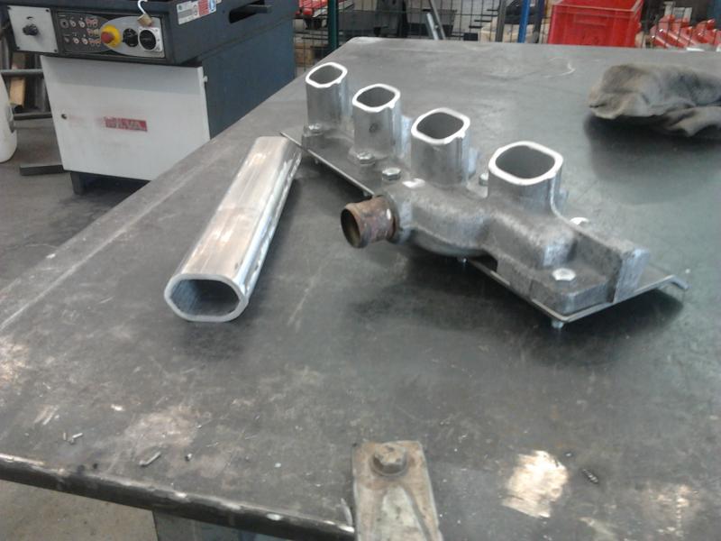

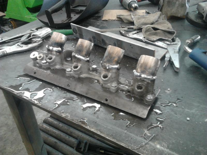

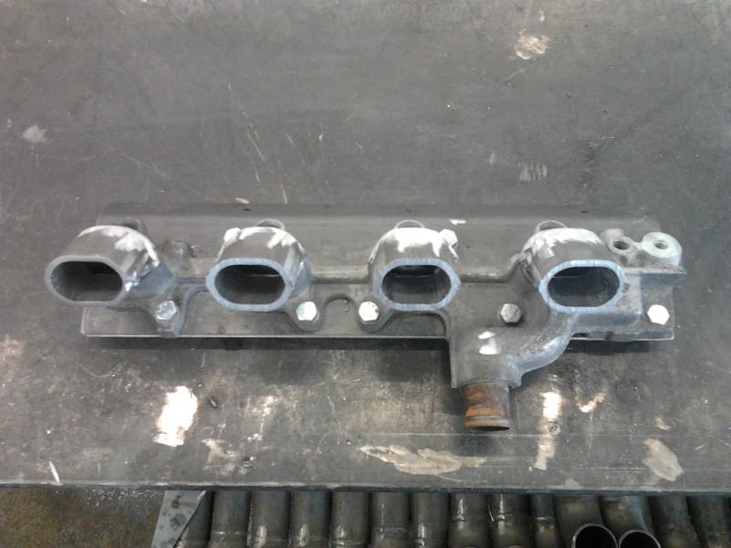

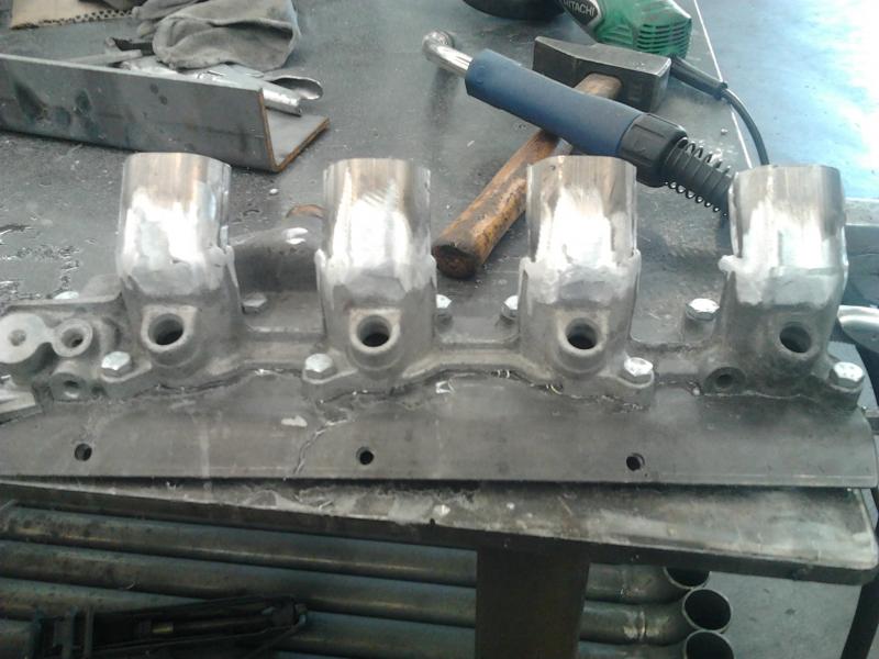

malgré mes mal chance d un cotes je continue mon projet de l autre Twisted Evil
quelques photos:
le tube est fait par mes soins est fait la même dimension que les conduits d origine
ça se soude pas trop mal mais je préfère soudé les tôles alu que j ai que sur le collecteur d origine
voili voilou Wink
MessagePosté le: Mardi 02 Août 2011 19:10 Répondre en citantRevenir en haut de page
p*t** t'as du matos a ton taff !
MessagePosté le: Mardi 02 Août 2011 19:42 Répondre en citantRevenir en haut de page
oui un peu mais il faut de l idée surtout Wink
j avais pas grand chose pour ma DP par exemple

c'est quoi c'est soudure de merde ?? lol fait moi ca au tig bordel !!!
Arrow Arrow Arrow Arrow
par contre chapeau pour le plan de joint des conduits c'est propre !!! et ta de la chance d'avoir du tube alu de la bonne dimension Embarassed Embarassed Embarassed Embarassed jsuis deg je suis bloqué a cause de ca ...
vectra turbo 4x4 éthanol !!!!
MessagePosté le: Mardi 02 Août 2011 19:55 Répondre en citantRevenir en haut de page
j ai pas de TIG au taff Sad Sad Sad
et le tube j en ai pas j ai que de la tôle je l ai fait moi même
la découpe c est a la meule en 240mm Twisted Evil

bien joué !!!!! moi je n'avais pas la grosse meule pour le coupé , c'est la merde pour etre droit !
MessagePosté le: Mardi 02 Août 2011 20:05 Répondre en citantRevenir en haut de page
tu le fais par croquage a la plieuse ça va bien en deux parties
et la coupe moi et la meule on est copaing Twisted Evil Twisted Evil Twisted Evil
surtout la grande Laughing Laughing Laughing
