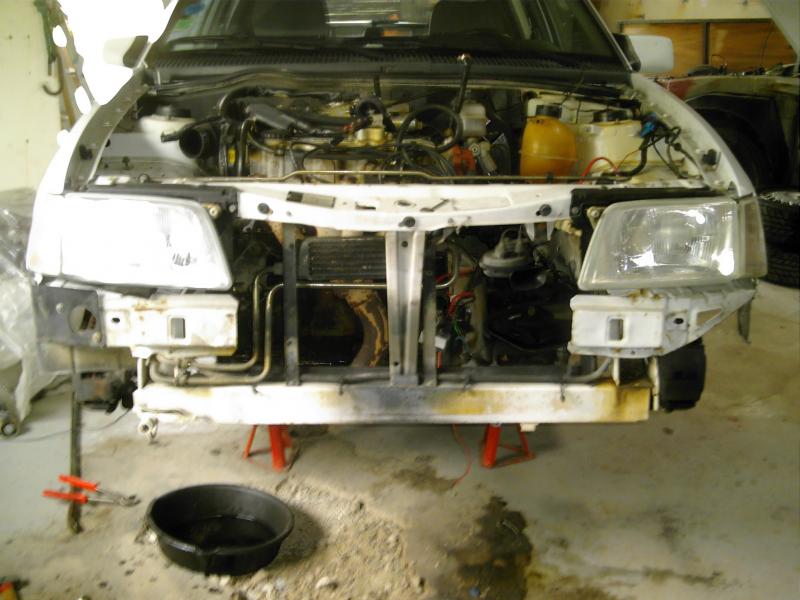

quand je mais en place le radia qui est "normalement" de kadett:
Uploaded with ImageShack.us
a mon humble avis y a un chimilimiliblique!

bon bein soit t'as une merguez, soit ils se sont trompé de type à la préfecture, ou soit c'est une 16 cartonnée remontée avec une traverse de 130cv, car physiquement sur tes photos donc c'est bien une 130 Laughing Laughing , mais ça n'enlève rien à la beauté de la caisse, bichonne la les kadett sont rares de nos jours, la mienne n'est plus mienne Crying or Very sad Crying or Very sad Crying or Very sad Wink Wink

Verifie le numero de serie a droite du siege passager sous la moquette,parce que +1000 avec fabastra c'est pas une face avant de 16v Shocked

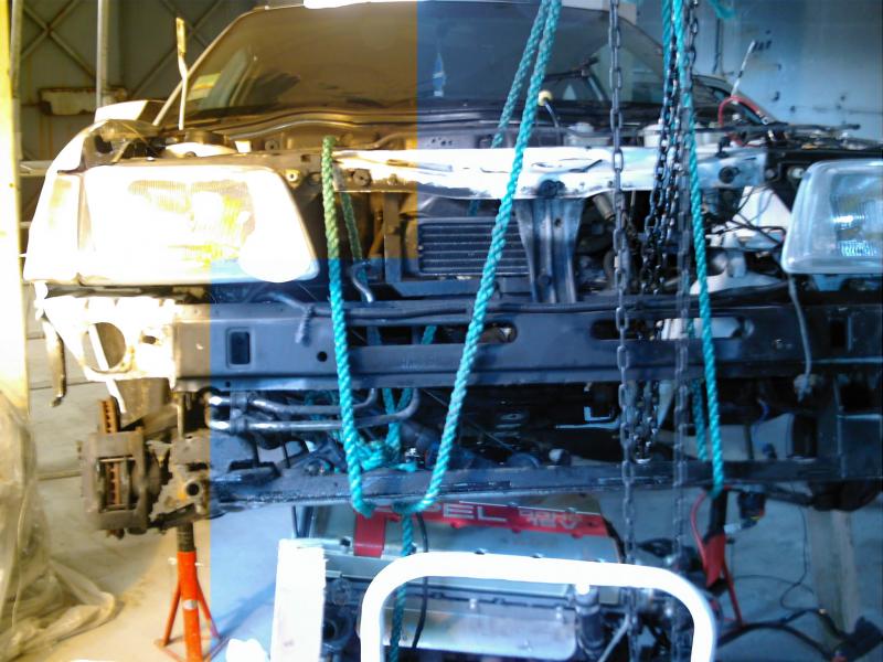

MessagePosté le: Samedi 16 Juillet 2011 16:41 Répondre en citantRevenir en haut de page
C est bien une face avant de 8S
face avant de 8 soupapes
face avant 16V
face avant 16V

nan mais ce soucie a dejas été résolue.
les kadett 16 on un renfort dans les ail avant que seul elles ont.
elle a eu un gros crash en 2004 et a été entièrement reconstruite.et c'est bien une face avant de 130cv et jai le bon type sur la carte grise.

Alors la barre entre les longeron c'est la gsi16 et les diesels,ensuite t'as aussi la traverse du radiateur qui est pas a la meme hauteur,d'ou ton soucis de radiateur
