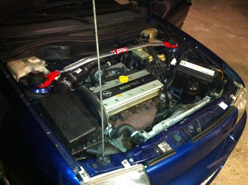

Mercredi j'ai changer mon silenbloc qui tien mon silencieux mais qui a mon avis ne va pas tenir longtemps comme l'ancien, parce que le silencieux a été monté et soudé de travers Rolling Eyes
du coup sa force sur un seul coté et sa le découpe Confused
Et j'ai changé ma barre antirapprochement Very Happy , et remis ma boite a air d'origine avec le KN dedans Twisted Evil
J'ai pas vraiment pu faire un tour pour voir si il y a une différence entre la SPARCO et celle que m'a vendu guitch13, étant donné que mon embrayage et en fin de vie et le cable craque comme c'est pas possible, donc j'ai juste fait le tour du paté de maison pour voir si sa fonctionnait bien du au changement du cone.
Résultat nikel mais elle ne prend pas encore ses tous correctement, je pense qi'il faut un petit temps d'adaptation.
Voila une photo une fois montée Cool

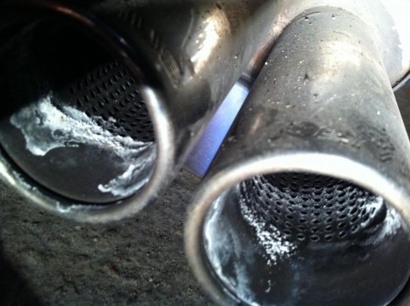

Par contre je souhaiterais simplement avoir votre avis car sa fait un petit moment que j'ai cette poudre et dépot blanc dans le silencieux, au début j'ai penser ptete a un joint de cucu, mais elle ne chauffe pas, pas d'huile dans l'eau ni l'inverse.
Je précise qu'elle ne roule que le weekend donc reste toute la semaine sans tourner a par en ce moment a cause de l'embrayage.
Donc j'ai pensé a de la condensation mais pas sur, et elle ne tourne que au SP98

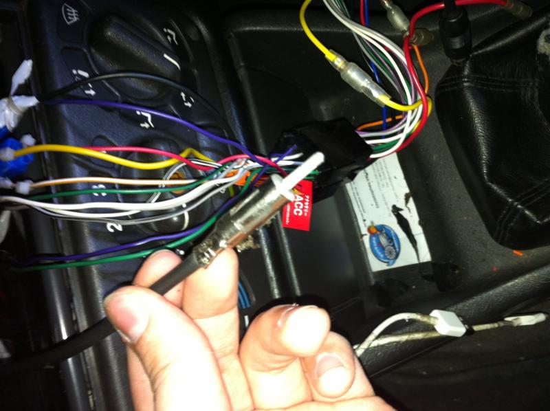

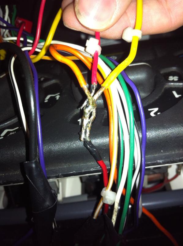

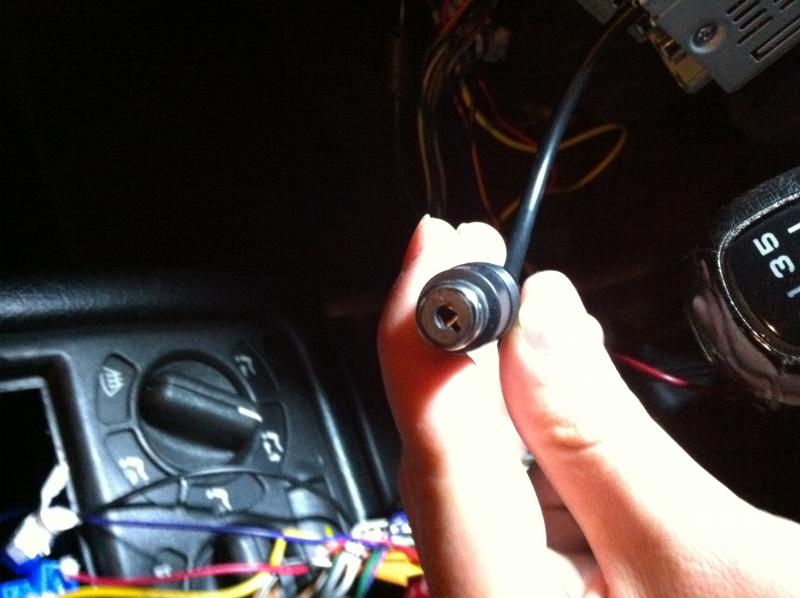

Bon Sa y'est je vien de regler mon probleme d'autoradio qui me pompait la batterie, car il restait alimenté a cause du faisceau qui a été modifier et mal remonté Rolling Eyes
Voila une photo du branchement comme il était Shocked
le tout était branché en direct, j'ai eu de la chance de ne pas avoir eu de court circuit Shocked Rolling Eyes
J'ai donc tout coupé et relier :
Fil jaune autoradio ---> Fil rouge de la voiture (+ permanent)
fil noir de l'autoradio ---> fil marron de la voiture (la masse)
fil orange de l'autoradio ---> fil orange de la voiture (a quoi sa sert Question peut etre pour l'écran )
Fil rouge de l'autoradio ---> fil noir de la voiture (+ aprés contact )
Il aura fallu que je me bousille la main pour trouver cette saleté de + aprés contact que je cherchait depuis un bon moment, et qui ma fait perdre mon temps a regarder les tension de tous les autres fils, meme ceux des haut parleur au cas ou la personne qui a fait sa se serais tromper Rolling Eyes
Mais l'avantage c'est que j'ai reussi a trouver mon fil d'antenne que je ne trouvais pas Shocked
Tout etait coincer derriere les plastiques Evil or Very Mad Rolling Eyes
Donc maintenant tout fonctionne Laughing
l'autoradio se coupe bien une fois le contact coupé Cool
Seul petit hic, c'est que la prise de l'antenne de la voiture ne va pas sur la prise de l'autoradio Shocked Rolling Eyes
Voila la prise de l'antenne de la voiture :
Et voila la prise de l'autoradio Confused :
Si quelqu'un a une astuce pour remédier a ce probleme elle sera la bienvenue Laughing
MessagePosté le: Mercredi 18 Mai 2011 15:23 Répondre en citantRevenir en haut de page
ca doit etre ca si je ne m'abuse?
http://cgi.ebay.fr/Prise-antenne-adaptateur-autoradio-Neuf-/250821177771?pt=FR_JG_Auto_Pieces_Cables_et_accessoires&hash=item3a661b71ab
sinon il doit bien y avoir ton bonheur la dedans :
http://shop.ebay.fr/i.html?rt=nc&LH_PrefLoc=2&_nkw=adaptateur%20antenne%20autoradio&_fln=1&_sacat_sel=See-All-Categories&_trksid=p3286.c0.m283
pwings18
Inscrit le: 02 Juil 2010
Messages: 702
Localisation: Sourdeval - 50
la reponse est toute simple !
y a un embout qui existe pour relier les 2 !
va a Norauto, feu vert, ou un de ceux là, et tu trouveras ton bonheur !

Nikel sa à l'air d'être sa Very Happy
merci les filles Laughing Laughing Laughing

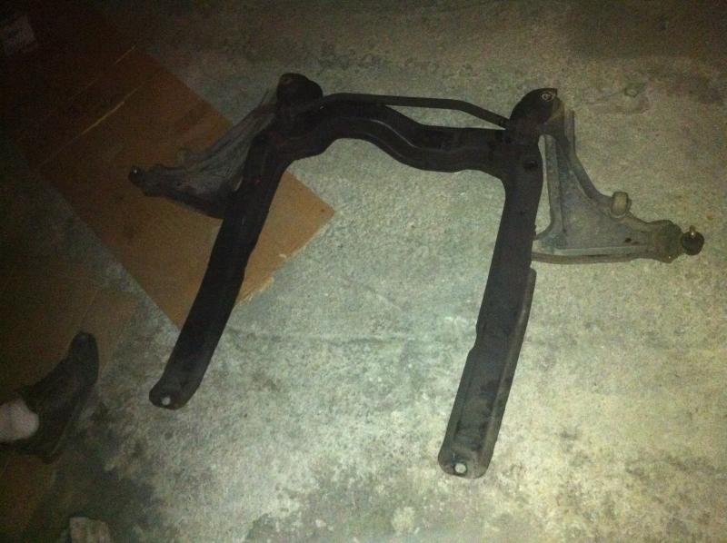

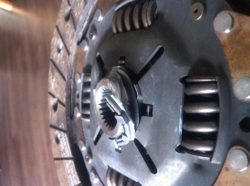

Bon voila aprés presque 3 mois sans avoir roulé avec l'astra et un mois et demi pour changer l'embrayage, la voila de retour mais avec une F18 Confused
début juin démontage (berceau, boîte ect...) changement du kit embrayage et triangles.

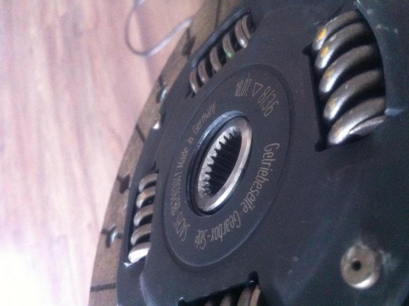

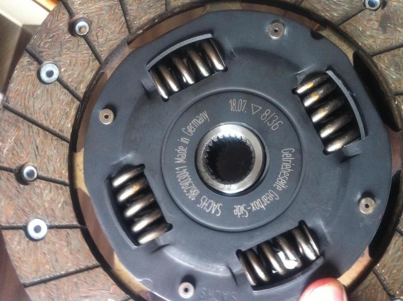

Résultat : une fois le berceau démonté, impossible de changer un des 2 triangles Evil or Very Mad , donc obligé de remonter le vieux, puis remontage, en ayant galérer pendant un bon moment pour remonter la boîte.
Pour le test, je démarre la voiture nikel, je passe la premiere, je lache la pédale d'embrayage, et la rien, la voiture n'avance pas Shocked Evil or Very Mad
Moteur eteint avec une vitesse enclenché je pouvais déplacer la voiture en la poussant, et vitesse enclenché moteur eteint en metant un coup de demarreur la voiture ne bougeais pas non plus et démarrais comme ci il n'y avais pas de vitesse Rolling Eyes Evil or Very Mad

Donc démontage et remontage nikel, meme le deuxieme triangle est rentré aprés un coup de lime Laughing , jusqu'au moment de remettre une vis du berceau, et la malou31 m'appel, et me dit une vis du berceau viens de peter Evil or Very Mad
