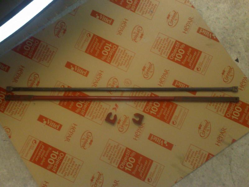

J'ai changer mon train arrière et elle tire toujours à gauche
Prochaine étape, je vais tester une autre boite de vitesse avec un différentiel d'origine.

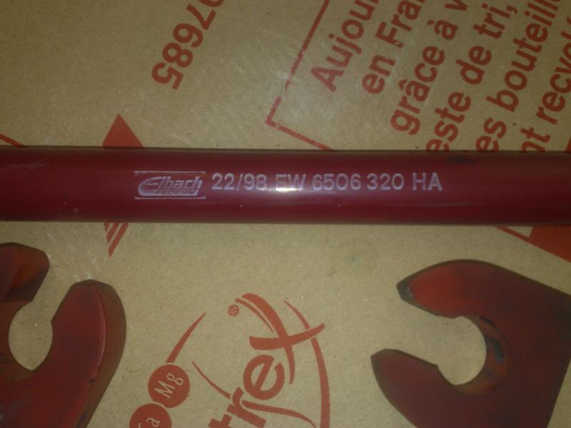

Voici des photos de la barre arrière anti roulis EIBACH que je n'ai jamais fais. ( acheter en 98 )

Vendredi 30 Septembre 2011 09:09 |
En 98 t es pas un mec impatient de monter ses pieces toi!! Sinon fais nous de belles photos et video ce week end

Vendredi 30 Septembre 2011 09:43 |
elle est sur ma kadett depuis 98 depuis que je roule en Kadett T16.
Mais là j'ai changer mon train arrière donc je l'ai démonter pour la remonter sur mon nouveau train arrière

Vendredi 30 Septembre 2011 11:35 |
j avais mal compris, aussi jme disais 13 ans sans la monter....

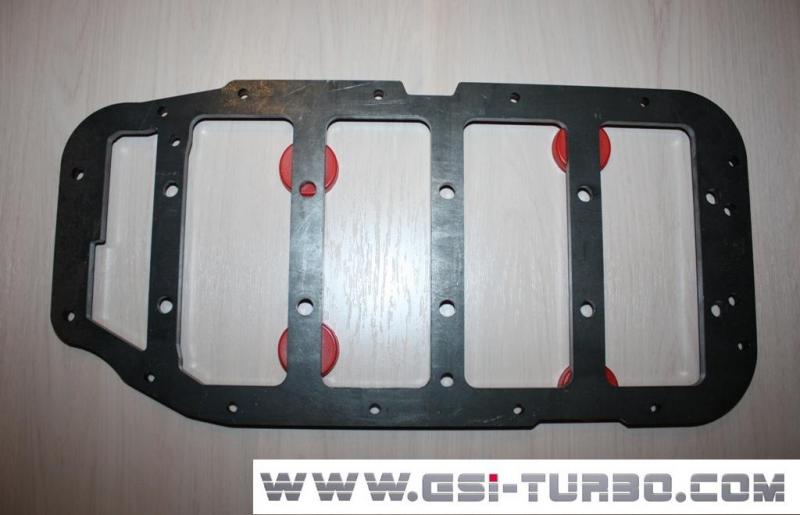

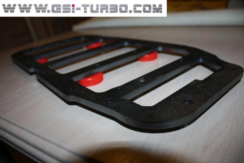

Nouvelle pièce pour 2012

Jeudi 17 Novembre 2011 18:54 |
une plaque percee
pour rigidier le bloc

Jeudi 17 Novembre 2011 19:42 |
on peux en savoir plus sur cette pièce ?
la matière surtout, car vue l'épaisseur si c'est de l'acier
et son emplacement; car je vois pas ou tu la place
Oui, c'est plaque est pour renforcer le bas moteur.
Certains disent que ça ne sert a rien.
Vu que je veux changer mes pistons,
Je vais monter cette plaque.
