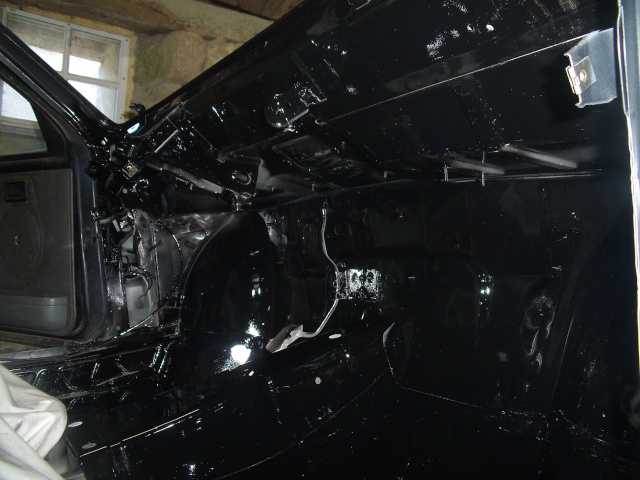

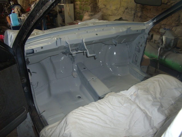

Peinture derriere tableau de bord:

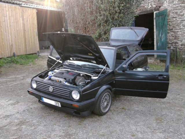

Golf 2 1.8 20V turbo 210 cv sans prepas pour le moment:

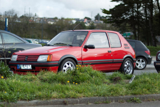

Et 205 T16 veritable moteur 405 T16 carto Phase 4 ATDperformance estimé au max a 290 cv:

Ouai la 205 marche tres fort meme pour la puissance qu il a,il a bien fait ses trains roulants
(309 gti 16): http://www.youtube.com/user/ouestT16#p/a/u/0/WrLQzJeloN8
Et la golf avec une carto ca promet!

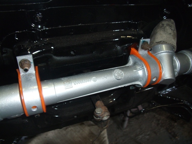

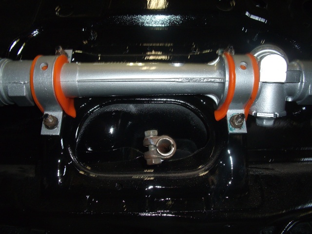

Enfin recu les silenst blocs de cremaillere floflex:
Merci au Frangin de Lio34 pour le tuyau.

steff38
Inscrit le: 08 Juil 2006
Messages: 2348
MessagePosté le: Mardi 17 Mai 2011 18:44 Répondre en citantRevenir en haut de page
Ça existe pour Astra? Ce sont les mêmes non?

Leur site:
http://www.floflex.co.uk/index.php?cPath=87&osCsid=e3b9f25c1a3f9785438544a9179e5aa6

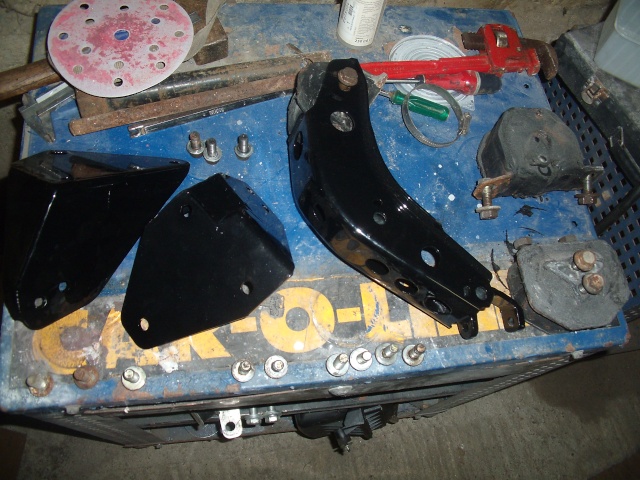

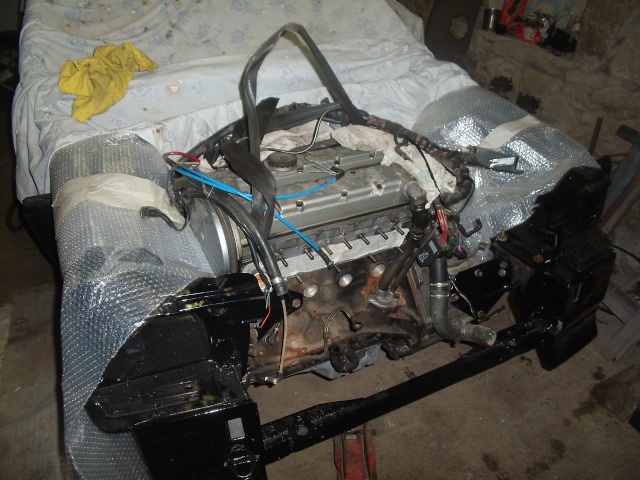

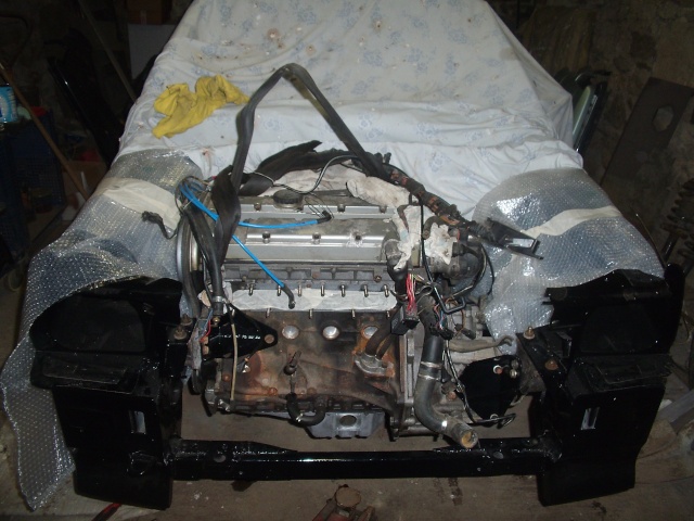

Bon ca avance petit a petit.
Support et vis pret pour le remontage:
Moteur en place pour un bon moment j espere :

MessagePosté le: Dimanche 29 Mai 2011 17:31 Répondre en citantRevenir en haut de page
Tas pas remis des support neuf Question

MessagePosté le: Dimanche 29 Mai 2011 19:03 Répondre en citantRevenir en haut de page
Les silent bloc moteur

MessagePosté le: Dimanche 29 Mai 2011 19:10 Répondre en citantRevenir en haut de page
Je les aient renforcés a la colle a parebrise mais je sais qu il faudra trouver une autre solution
a long terme !

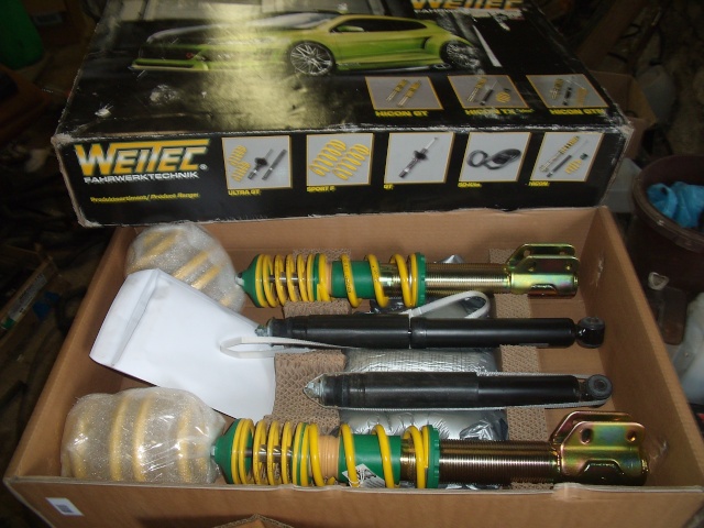

Reception combinées filtée weitec ,ca fait un peut tuning mais je me fit a leur reputation,
et remontage tableau de bord:
Corsa ah !!!
Cali t16 a vendre.
MessagePosté le: Dimanche 19 Juin 2011 12:14 Répondre en citantRevenir en haut de page
tu nous donneras tes impressions sur cette marque en combiné
tu les as eu a combien si c est pas indiscret
avec un debattement de combien?
j avais regardé les FK automotive -60 AR et reglable devant a 350 E environ
sebcalibra29
Inscrit le: 05 Mar 2007
Messages: 170
Localisation: ouest
Voiture: Cali t16 corsa A t16
MessagePosté le: Dimanche 19 Juin 2011 13:33 Répondre en citantRevenir en haut de page
Pour les reglages ca doit etre la meme chose que les FK mais j ai eu des echos moyen pour les fk.
Je les aient eu pour 400 E livrés sur ebay.de sur une promos qui doivent faire environ tout les mois
sur cartuningpoint et qui livre en france sinon c est plus de 600 E sur les magazins specialisé.
Il on ete tres bon sur le temps de livraison:
http://cgi.ebay.de/Weitec-Gewindefahrwerk-Opel-Corsa-A-Typ-A-CC-13260001-/360226534633?_trksid=p3286.m7&_trkparms=algo%3DLVI%26itu%3DUCI%26otn%3D2%26po%3DLVI%26ps%3D63%26clkid%3D336963538884317290
