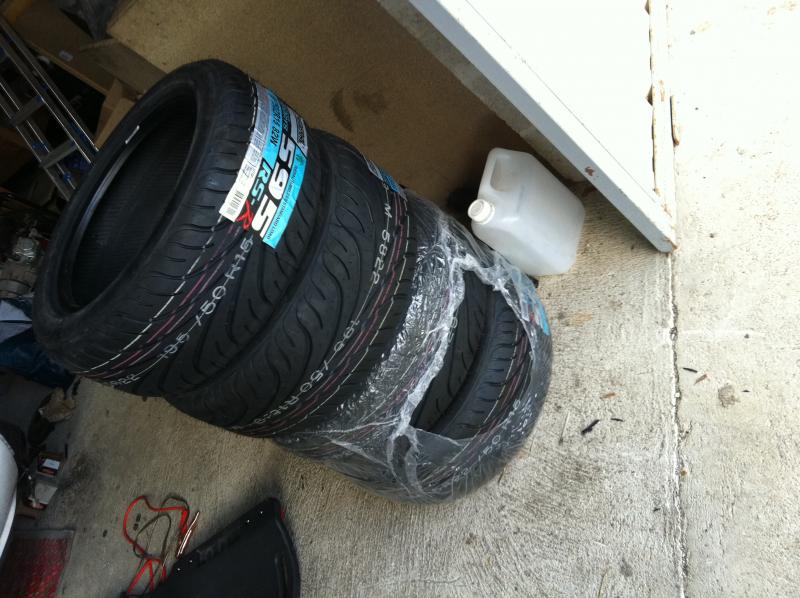

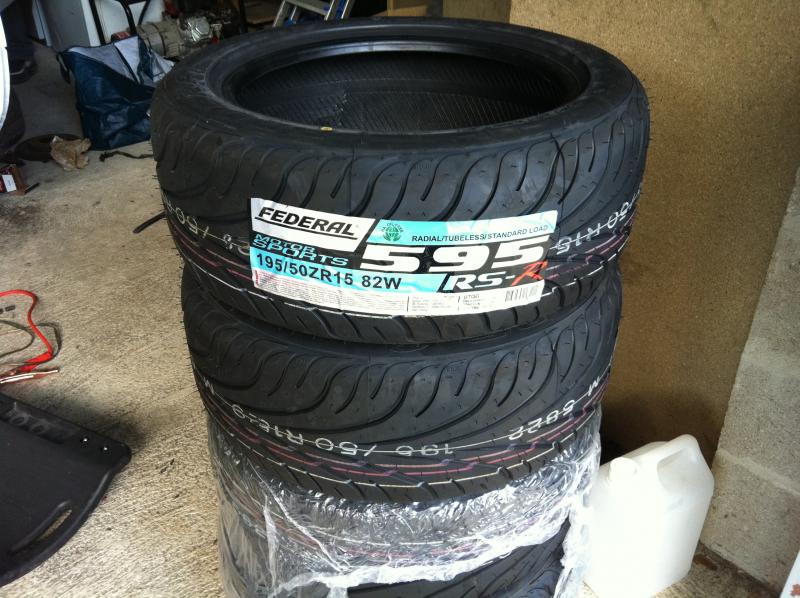

T'es sur de ton coup pour les dimensions?
MessagePosté le: Jeudi 28 Avril 2011 10:34 Répondre en citantRevenir en haut de page
oui je sais ce n est pas dans la correspondance de l astra gsi il aurais fallus du 225 35 17 mais en 595 RSR ou autres semi slick il n en font pas du moins pas a des prix abordable pour moi
et de toute facon vu que deja c est un swap plus grand chose de legal Confused donc la dim des pneus
en 595 RSR en 17 tu n a pas trop le choix donc je me suis rabatus sur cette dim
et en plus comme ca je suis entre le diametre de la cali T16 611,39mm
et celuis de l astra gsi 585,99mm
et donc en 215 40 17 603,79mm
MessagePosté le: Jeudi 28 Avril 2011 13:55 Répondre en citantRevenir en haut de page
Dans le cas présent ce n'est pas qu'un souci de légalité mais aussi et surtout de frottement dans les ailes et de justesse du compteur de vitesse
MessagePosté le: Jeudi 28 Avril 2011 14:28 Répondre en citantRevenir en haut de page
justesse de compteur de toute facon avec une f28 a cable il faut réetaloné l aiguille donc un peut plus ou un peut moins et apres dans les ailes ca passe Wink
MessagePosté le: Jeudi 28 Avril 2011 16:55 Répondre en citantRevenir en haut de page
Exclamation par contre ce qu il faut savoir avec ces pneus les federal SS 595 RS R donc des semi slick homologué c est que l epaisseur de la gomme n est que de 6,1 ou 6,2 mm alors que du pneu standard c est 8,1/ 8,2 mm donc 2 mm en moins et forcement moins de km Exclamation
