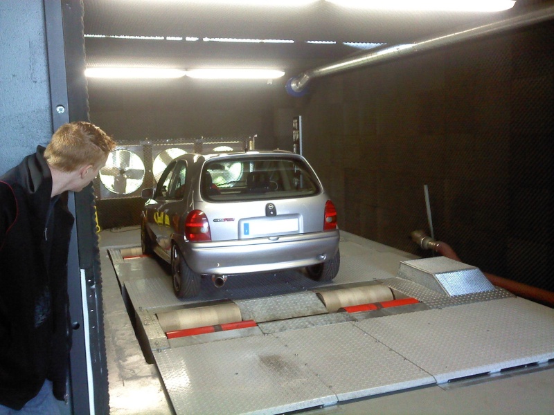

Passage au banc ce matin pour voir ce qu'elle a dans le ventre. Finalement elle sort bien plus que ce que je pensais sachant qu'elle tourne avec les pressions d'origine!
Je vous laisse voir la courbe Very Happy

Si bas en tr/min ?

Oui sa l'a étonné aussi mais c'est ce qui est sortie je sais pas pourquoi.

soit la prise de tr min est faussé, en vrai tu est bien plus haut, soit tu sort juste ta puissance et couple sur l overboost et après il coupe...

c'est pas mal du tout sa! t'est en ph 1 Tu m'avais dit c'est sa ? Au moin ta une preuve de la puissance à fournir au futur acheteur maintenant!

Plus ou moins une phase 1 en fait car j'ai les eproms, la pression d'essence et les bougies mais j'ai laissé le turbo a 0,6 en stab et 0,9 en boost pour bien en prendre l'habitude.
Je m'attendais donc plus a sortir 210ch max.
Maintenant pour les tr/min je sais pas trop la raison, peut-être un soucis quelque part. Dans tout les cas la courbe est plutôt belle.

oui, elle est plutot belle pour un diesel lol, non blague a part, il aurait fallu que le mec aille chercher le rupteur quand méme voir ce que ça donne dans les tours. Dommage et étonnant de couper si tot.

pourtant les cali on bien rupté Laughing
effectivement belle courbe c est clair !!

Si je dis pas de betises, en tournant à 0.9 en stable tout le temps (sans overboost) on obtient 260ch sur le c20let (il me semble que c'est ce que sergio a obtenu comme résultats).
Donc là rien d'étonnant : overboost à 0.9 qui donne la puissance de 260ch à 4600tr puis lorsque le stable de 0.6bar arrive l'opérateur coupe la mesure car pour lui la puissance chute donc il interprète ça comme la fin de mesure Laughing
D'après les valeurs de couple tout est cohérent, la prise de régime n'est pas faussée du tout, la mesure a juste été arrêtée à 4700tr c'est tout Shocked

J'avais entendu pas mal de critique par rapport à ce centre et visiblement c'était pas totalement faux Wink
Après se tapper 800 kms A/R pour avoir un résultat pourrit voilà Laughing

La Sierra a sortie 300cv mais elle avait un probleme, il s'en ai justement rendu compte grace au passage au banc
MessagePosté le: Lundi 04 Avril 2011 10:44 Répondre en citantRevenir en haut de page
Pas autant a part que ça, la sierra il a coupé à 5000 trs/min (j'ai trouvé la courbe entre temps) alors qu'elle prends ses 6000 à l'aise Wink
Ta kadett c'est un atmo, pas de surprise d'ob et tout ça Laughing Laughing Laughing
