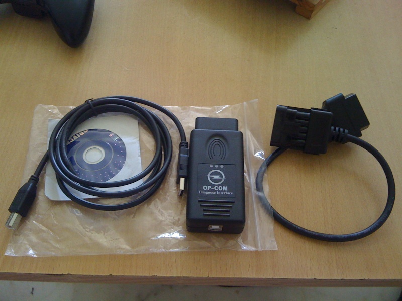

Mon Opcom avait la version 1.33 quand je l'ai reçu il y a 2 semaines. A l'installation sur mon portable, il est passé à la version 1.39 et au milieu de la semaine, il est passé à la version 1.44.
Sur le site de opcom,
http://www.op-com.hu/Downloads_EN.aspx
il y a la version 110207a en téléchargement. Pouvons-nous l'utiliser avec nos opcom?

POur le let c'est bien l'opcom qui a un soucis avec, mon astra let passe au tech 1 et pas à l'opcom.
C'est un soucis connu.
Sinon pour camino400 ne prends surtout pas le opcom sur le site offi, il va cramé ton boitier

Mardi 22 Mars 2011 00:31 |
avec le logiciel officiel les boitiers ne crament pas seul le bootloader du pic qu'il contient est déprogrammé ce qui rend le boitier inutilisable. il suffit de reprogrammer le pic a l'intérieur pour faire a nouveau fonctionner le boitier.

Mardi 22 Mars 2011 20:25 |
ouép seul le bootloader est effacé.
Mais c'est pas donné a tout le monde de le reprog, et surtout, que tu ne peux quand même pas utiliser le logiciel officiel.
Donc autant s'éviter une étape en utilisant un truc validé.

opcom reçu ce matin, je l'ai pris chez le vendeur qu'a indiqué lekiffeur, il faut le mp pour commander car je crois qu'il ne peut plus vendre sur ebay ou un truc comme ça....
