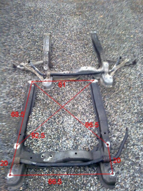

les cotes sont prise de centre a centre des trous
MessagePosté le: Lundi 21 Février 2011 18:57 Répondre en citantRevenir en haut de page
salut

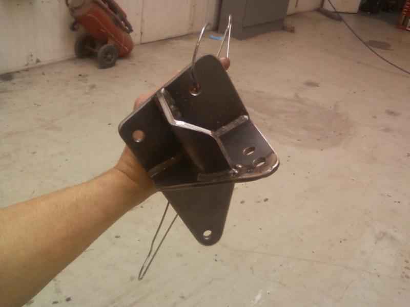

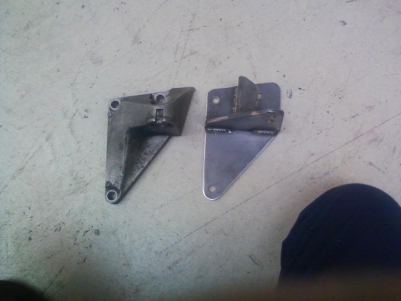

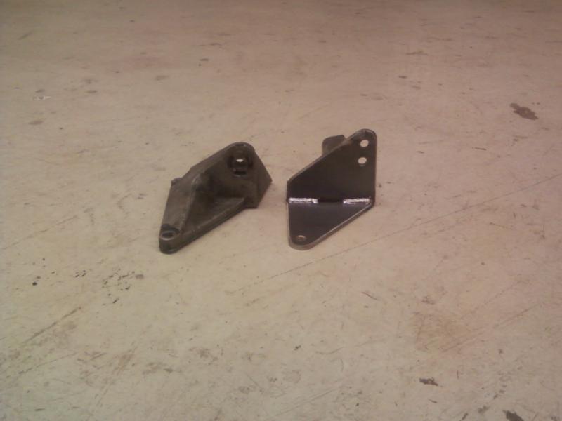

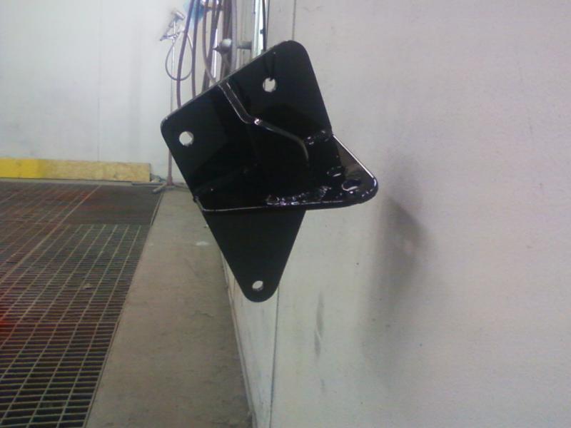

donc j'ai controlé les dimensions du fameux support sue ma voiture normalement c'est nickel Very Happy Very Happy Very Happy Very Happy
j ai refais un support en mecano soudée donc maintenant il me suffit d'acheter ce support moteur
http://www.oscaro.com/support-moteur-corteco-601780-735733-247-p
est ce sera du plug and play Cool
quelque photos:
voili voilou

Sur un berceau de Turbo le silent bloc arrière ne se fixe pas au même endroità cause de la BDT, il est plus décalé côté conducteur.
Maintenant si tu sais faire une pate de fixation sur le support d'origine de la F28 tu peux sans soucis mettre un silent bloc de Saab
J'ai verrifié sur mon berceau de Turbo et ca colle pile poil WinkWinkWinkWink
