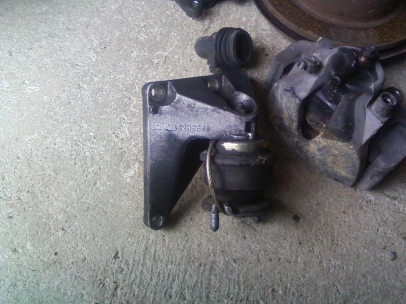

bon je ressors le topic quelqu un a la ref du support en alu de saab
ce matin avec serge on en trouvait ça on a un doute si c est le bon donc voila la photo
la ref est 42 83 685:

Oui, c'est bien ca. Il se visse au cul de la boite et non pas sur le cote comme les f20.
En revanche, il te faudra le support de tringlerie de Cali turbo et il sera a adapter.

sinon pour en revenir au silen bloc t a pas l impression qu il est plus petit en diametre d apres les photos
essaye de prendre la meme photo que sylvain a mise sur le coter pour voir enfin essayer de voir le diametre
apres c est normal que ca ne soit pas la meme ref car le notre a le support de passage de vitesse

en fait il faut que je mesure sur ma voiture car la longueur nous intrigue un peu Confused
on la pris sur une saab 900 mais athmo
donc après si c'est ok
dans tous les cas on a qu un support donc si les dimensions correspondent
j en fabriquerais en mécano soudé Very Happy Very Happy Very Happy
