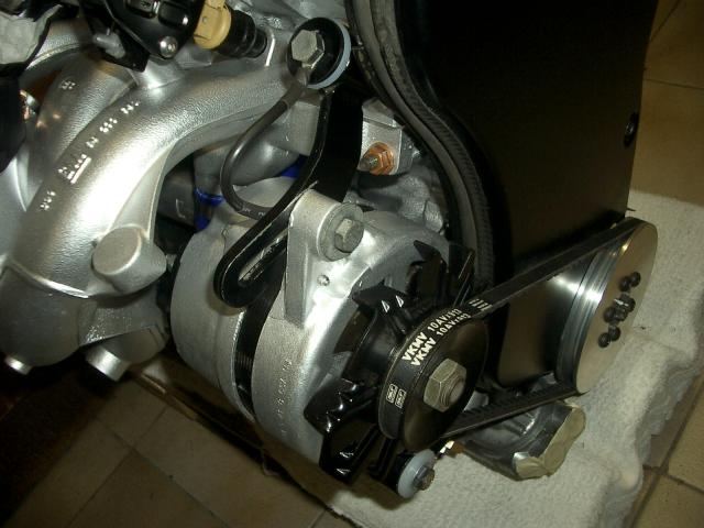

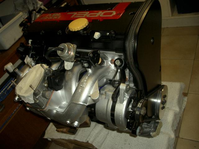

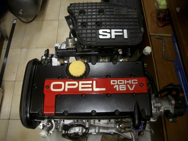

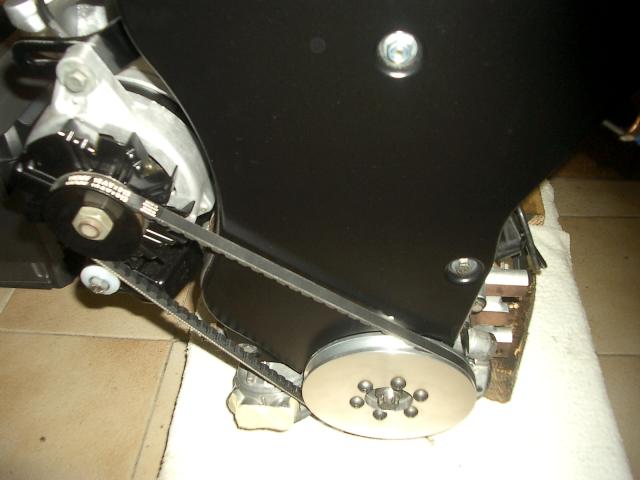

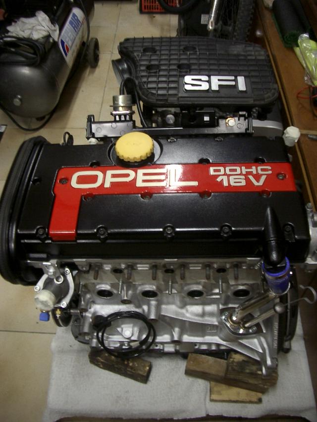

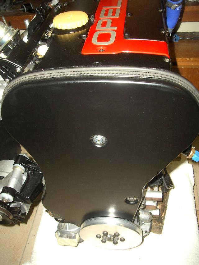

La suite et "presque" fin du montage moteur !!!!!
Donc on cale la distribution et on monte la "belle" poulie alu simple piste !!!!
On referme avec le cache distribution.
On monte l'alternateur et sa courroie toute neuve.
Et on termine par la "SalsiFis Box" !!!!
Et voilà, il ne reste plus qu'à mettre le faisceau électrique et on pourra commencer les travaux sur la coco !!!

pour ta poulie c est une quelle marque?
j en ai acheter une et j ai jamais reussi a la monté

La poulie alu vient de chez TX Autosport.
Et fred, ben pas de soucis si tu nous laisse une petite mallette de billets dans la coco !!!
vous avez pas eu de soucis pour la monter?

souvent il faut ovalisé les perçages de la poulie pour tomber bien en face Wink Confused

Aucun soucis pour monter la poulie, par contre, comme celle d'origine elle a un sens de montage.
L'entraxe des trous n'est pas le même partout.

MessagePosté le: Vendredi 18 Février 2011 11:28 Répondre en citantRevenir en haut de page
t'as fait la decoupe dans le longeron pour le passage de la poulie d'alternateur?si oui aurais tu une ptite photo stp?Merci Wink
Frangin de Lio34
Inscrit le: 17 Jan 2011
Messages: 556
MessagePosté le: Vendredi 18 Février 2011 12:20 Répondre en citantRevenir en haut de page
La découpe dans le longeron n'a pas était faite, on veux d'abord mettre le moteur à blanc pour voir comment çà passe.
Car vu que l'on vas surement monter le moteur en rigide, on espère ne pas devoir faire la modif du longeron.
MessagePosté le: Vendredi 18 Février 2011 13:57 Répondre en citantRevenir en haut de page
ok.
Cette modif du longeron meplais pas trop.Je voudrai plutot voir si je peux deplacer l'alternateur a l'avant du moulin,mais parait il qu'il n'y a pas la place.J'ai hate de voir ton montage a blanc pour voir ce que ca donne. Wink
Frangin de Lio34
Messages: 556
MessagePosté le: Vendredi 18 Février 2011 15:05 Répondre en citantRevenir en haut de page
Effectivement cette modif ne nous plait pas trop aussi, c'est pour cela que l'on aimerais bien s'en passer.
Sinon certains coupe carrément dans le longeron ou d'autres enfoncent le longeron à coup de marteau.
Découpe dans le longeron.
Enfoncement du longeron.

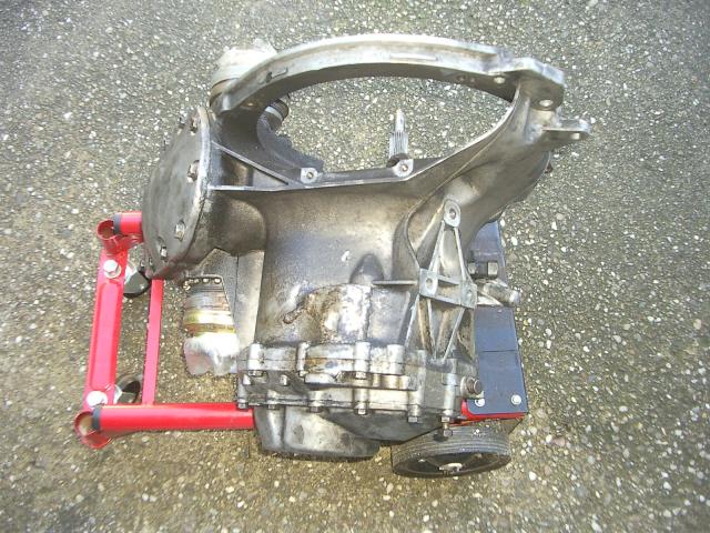

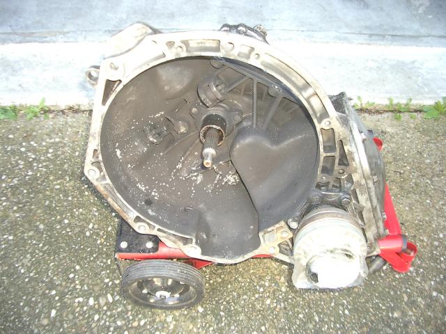

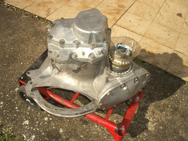

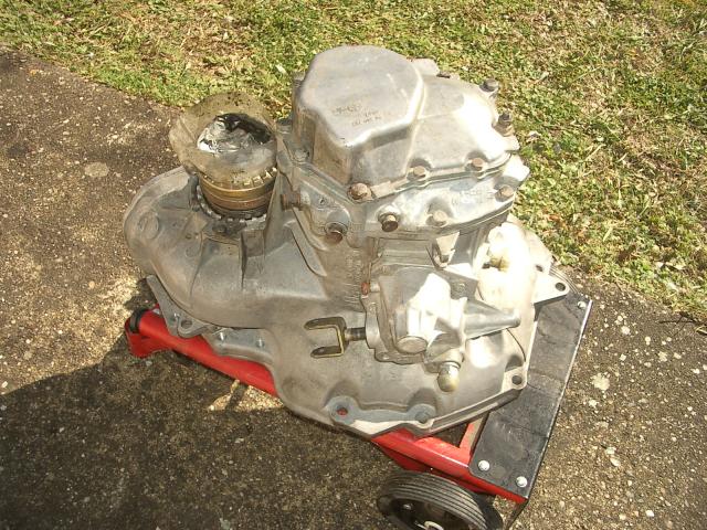

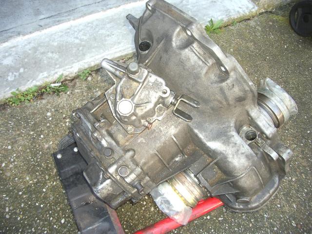

Et pour la suite voilà quelques photos du nettoyage de la boite.
AVANT
APRES

Un mixe découpage/enfoncement ça pourrait être bien.
Par contre c'est une f20 cette boite??
sponge
Inscrit le: 07 Nov 2008
Messages: 372
Localisation: 34 montpel
Voiture: tigra team
MessagePosté le: Vendredi 18 Février 2011 20:01 Répondre en citantRevenir en haut de page
oui simon, regarde c'est marqué F20 vers le selecteur
