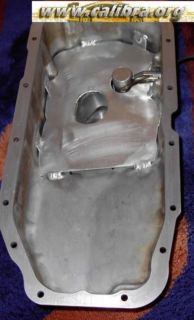

Voici une modif que tu peux faire.
MessagePosté le: Jeudi 20 Janvier 2011 11:39 Répondre en citantRevenir en haut de page
Je me demande si ca vaut le coup, car je n'ai jamais vu de 2.0L Opel déjaugé.

MessagePosté le: Jeudi 20 Janvier 2011 16:57 Répondre en citantRevenir en haut de page
viens rouler chez moi tu vas vite trouver le truc super efficace Wink
MessagePosté le: Jeudi 20 Janvier 2011 18:09 Répondre en citantRevenir en haut de page
t'as deja déjaugé avec un de tes XE stock??

MessagePosté le: Vendredi 21 Janvier 2011 13:20 Répondre en citantRevenir en haut de page
Sur piste c'est pas la route alors tu ouvre encore plus dans les virages, donc c'est bien utile.

MessagePosté le: Vendredi 21 Janvier 2011 13:28 Répondre en citantRevenir en haut de page
moi perso,j'ai déjà rouler avec ma 20xe stock a monthlery,dijon et magny-cours ,jamais eu de souci de dé jaugeage!
et crac!!!!!!!

MessagePosté le: Vendredi 21 Janvier 2011 13:58 Répondre en citantRevenir en haut de page
@opelgsi: Sais tu quel "système tu as dans le carter de ta kadett GrA ?
Si oui pourrais tu m'en dire plus ?
Sinon, il y a plusieurs avis, ceux qui disent ne jamais déjauger et ceux pour qui çà parait indispensable.
A mon avis il va falloir essayer de trouver une solution car étant donné que c'est pour une utilisation piste, les conditions sont un peu "extrêmes"

MessagePosté le: Vendredi 21 Janvier 2011 18:14 Répondre en citantRevenir en haut de page
Vu comme sont concu nos carter/crépine, moi perso, je n'ai jamais déjaugé. Et l'été je fais 80% de montagne.
Je sais que sur ma Golf, je la fais déjaugé très facilement avec un conduite moins violente...mais bon les carter ne sont carrément pas conçus pareils.

MessagePosté le: Vendredi 21 Janvier 2011 18:41 Répondre en citantRevenir en haut de page
pareil de mont coté avec ma corsa c20xe aucun soucis de dejaugage ni avec mon astra

@tomastra : merci de ton retour, mais tu en fesais quelle utilisation de ta voiture ? route, circuit ?
MessagePosté le: Vendredi 21 Janvier 2011 20:52 Répondre en citantRevenir en haut de page
oui regulierment et j'avias des remontées d huile dans l admission apres çà fume pendant quelques kms et tout redevient normal ;
sinon sur la groupe A j'ai une crepine modifiée et un modif dans lma culasse ; 2 tubes rajoutées sur les redescentes d'huile qui etaient en conflit avec le degazage

MessagePosté le: Vendredi 21 Janvier 2011 21:11 Répondre en citantRevenir en haut de page
Ok pour le déjaugeage, donc en utilisation extrême (rallye, circuit) le risque est bien présent meme avec un C20XE, malgré des avis contradictoires.
Pour les remontées d'huile dans l'admission, on a modifié la tôle à l'intérieur du couvre culasse et de toute façon on a supprimé toute les arrivées de reniflard dans l'admission et on mettra une boite de récupération (oil catch tank).
Ce weekend je vous fait un croquis pour vous montrer ce que l'on compte faire sur le carter.
