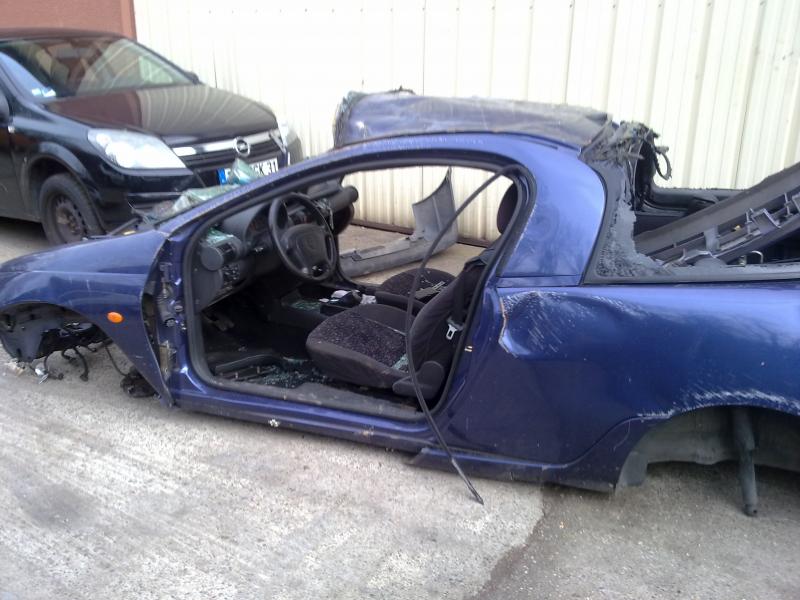

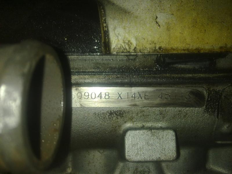

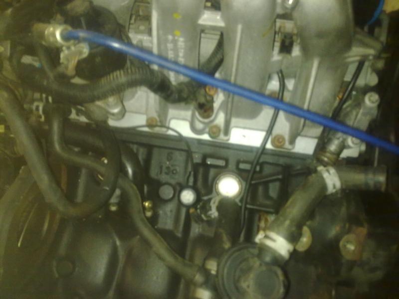

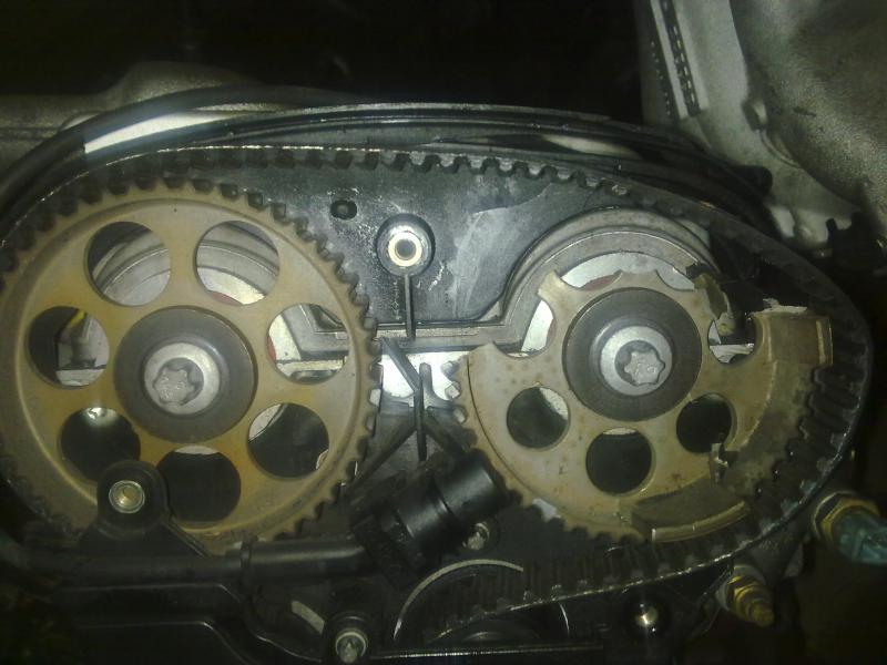

salut ce matin je suis aller a ma casse favorite Cool et je t es trouver ca
pour 80euros
le probleme c est que la voiture a fais un tonneau
donc il as la poulie arbre a came cassé mais il est complet complet meme l embrayage visuellement il est tres propre il n a pas été nettoyé c est sur
est ce que ca a fais du degat ou pas je ne sais pas Rolling Eyes

Rah pauvre tigra...
