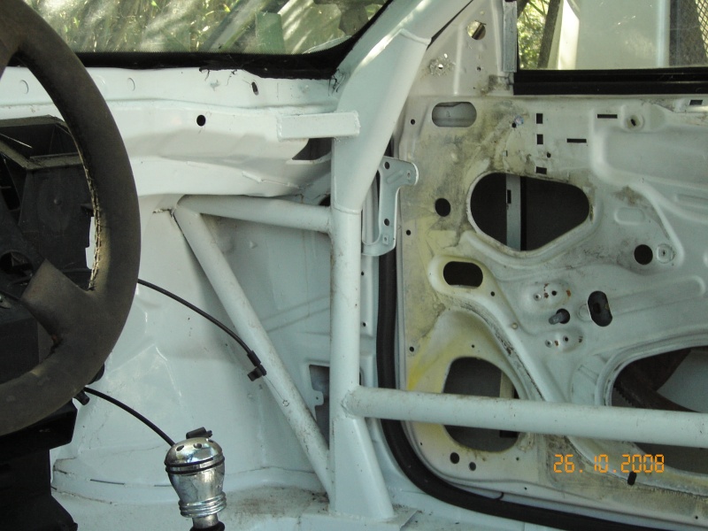

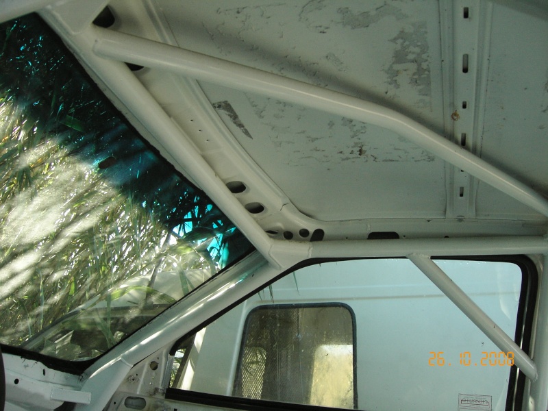

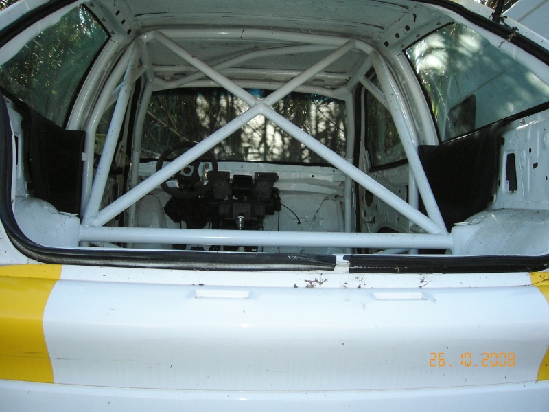

ce n'est pas un matter, mais chez omp il y a exactement le meme en souder ou en boulonné, moi je me suis fais avoir en ayant pris un boulonné, je suis un peu déçu Confused surtout que je l'ai payé plus chere qu'un soudé...
Je vais éssayer de l'échanger ou de me le faire repprendre par un gars quelqu'un pour avoir un completement souder comme celui de rémy.

parcontre fais gaffe que certains arceaux à souder eh bien des fois tu es obligé de demonter le pavillon pour souder tout le tour du tube qui relie la partie avant de la parie arriere Wink sinon, y a une solution ; tu gardes le tiens et tu demandes a remy une photocopie de la fiche d'homologation de l'arceau ; ensuite tu achete du tube et tu soudes les barres de portieres ainsi que les barres transversales derriere les baquets et on verra rien ; tu rajoute aussi les renforts de pied d'arceau qui se vendent séparement ou alors un bon soudeur peut te les fabriquer pour pas chere Wink

merci pour l'info, la fiche d'homologation est la meme entre les deux arceaux et je suis obligé d'enlever le pavillon dans tout les cas car j'ai un TO. Je dois rappeller gt2i demain pour un échange.

finalement gt2i reprend mon arceau malgrés une discution assez longue... par contre j'ai encore 2 mois de délai avant la livraison du prochain Laughing
