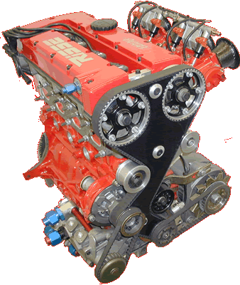

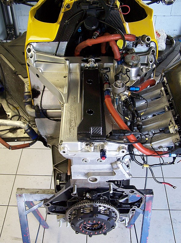

voici 2 photo 2 moteurs qui prennent pas loin de 10 000 tours ;rien ne vous choque
et çà tourne sur çà
MessagePosté le: Lundi 26 Juillet 2010 21:49 Répondre en citantRevenir en haut de page
Culasse inversé, élémentaire mon cher Watson
MessagePosté le: Lundi 26 Juillet 2010 22:00 Répondre en citantRevenir en haut de page
beh pas tout le monde l'aurait vu mon poto heinnnnnnnnn Wink mais juste pour dire que y en à ils se sont creusés les méninge pour sortir des tours et des chevaux ce qui veut dire que c'est pas simple de sortir 10 000 tours quoi ;après pour moi çà reste du flan car je fais de la bricole en mécanique et encore que ici j"en apprend tous les jours et j'en suis trés content mais bon 10 000 tours stock je vais poser la question a mon banquier KISSLING mais si c'était possible je crois que le connaissant il aurait pas traîné à me le faire savoir ; maintenant je demande a voir car dans la vie quand j'insiste sur un truc c'est que je suis sûre de pouvoir le démontrer Wink c'est pas une remise en doute de ce qui a été dis mais juste de la curiosité de pilote insatisfait Laughing

juste par rapport aux photos, ce sont des moteurs de BTCC??
Si c'est le cas, ils sont bridés à 8500 il me semble.
Et puis ce n'est plus la course d'origine... D'ailleurs il n'y a plus rien d'origine.
Regardez en WTCC les moteurs des Lada et des Chevrolet sont sur base 20XE, mais ça n'a plus grand chose à voir.
MessagePosté le: Mardi 27 Juillet 2010 13:53 Répondre en citantRevenir en haut de page
celui de risse il est monté sur une kadett pour la cote ;je te trouve une video et te 'l'envois en mp Wink les autres ils sont sur un chassis dallara si je dis pas de conneries mais pas sûr
