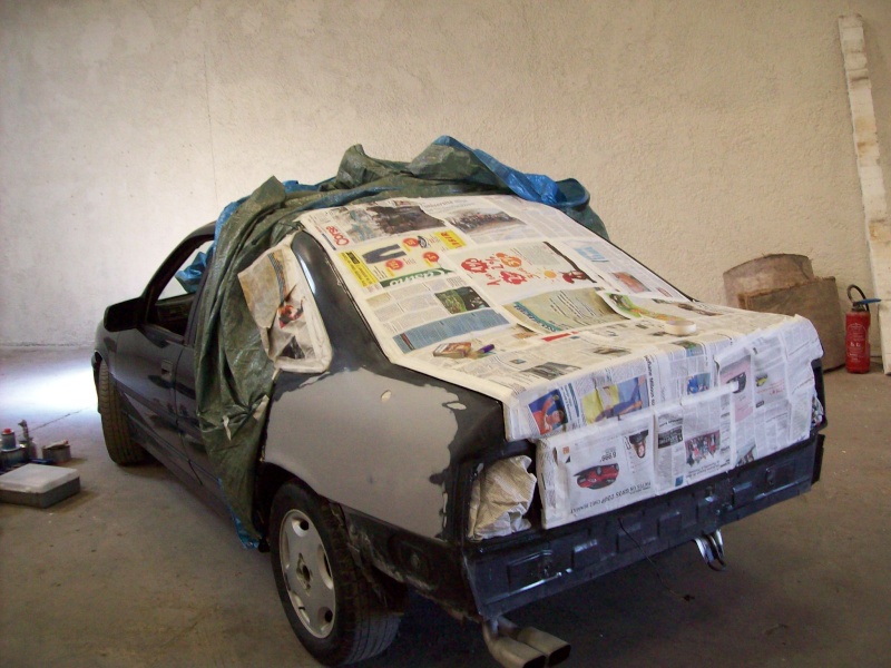

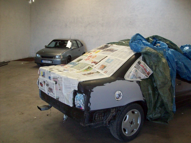

aujourd'hui peinturement des ailes arrieres
MessagePosté le: Lundi 24 Mai 2010 00:08 Répondre en citantRevenir en haut de page
euhhhh....ok tu veux pas enlever la lunette AR et les custodes AR
mais t'aurais pu enlever le coffre (4vis) et la moulure de parechoc (clipsée) pour repeindre...na!? je trouve ca dommage après avoir refait des ailes, etc...
MessagePosté le: Lundi 24 Mai 2010 00:22 Répondre en citantRevenir en haut de page
les custode se demontent barthus, 4 vis derriere la garniture interieure et tout sort Wink
sinon je suis du meme avis que lui Laughing Wink
MessagePosté le: Lundi 24 Mai 2010 07:19 Répondre en citantRevenir en haut de page
je sais qu'elle se démonte, mais je comprend de ne pas sortir la custode vu le peu d'arete à peintre à cet endroit la!!
MessagePosté le: Lundi 24 Mai 2010 09:48 Répondre en citantRevenir en haut de page
la malle a été repeinte il y a un mois ainsi que les intérieurs et elle est restée entrouverte lors de la peinture des ailes pour faire le raccord et pour la custode ça ne fait que depuis hier soir en lisant vos posts sur un autre topic que je le sais ! fallait me lire avant les gars plutôt que de me laisser trimer à camoufler ;;;;;;;; nan mais je vous jure ! ils arrivent après la bataille et ça fait des réflexions Laughing Laughing pour le pare choc c''est pareil je l ai déjà repeint et démonté mais ce que vous savez pas c est que je roule tous les jours avec la voiture donc à chaque fois que je démonte un truc je suis obliger de le remonter rapidement n,oubliez pas aussi que je découvre la vectra donc certains trucs je sais même pas ou se trouve un boulon Cool en plus je peint dehors à l'air libre donc pas facile de gérer le temps surtout que à cause de mon compresseur qui est trop juste je suis obliger en fait de peindre élément par élément et non pas la voiture complète Confused et aussi avec les poussières et le pollen qui commence lui aussi à bien voltiger

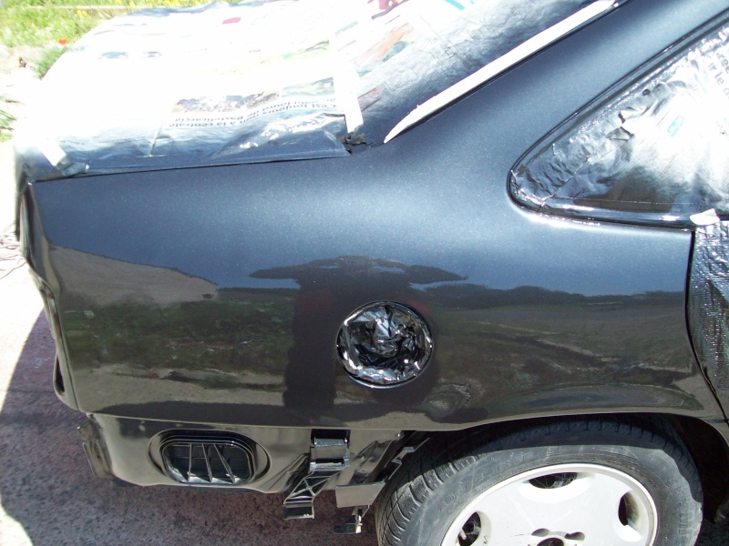

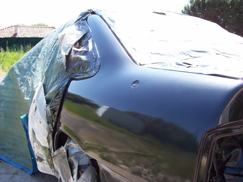

voilà ce matin c'est le matin idéal pour peindre à l'exterieur et donc beh j'ai peintulurifié
faut vraiment qu'un jour j'investisse dans un compresseur plus gros ou alors un à courroie car il met trop de temps à se recharger et la qualitée de peinture en prend un coup ;
pour peindre une aile il est ok mais une surface aussi grande qu' un toit ou un capot il est trop juste car la pression baisse trop d'un coup et du coup faut jouer du pistolet ;
enfin un pro de ce metier y arriverait sans soucis mais je ne suis qu'un bricoleur du dimanche et donc je me débrouille à prendre des conseils un peu partout ; mais place aux photos Smile
