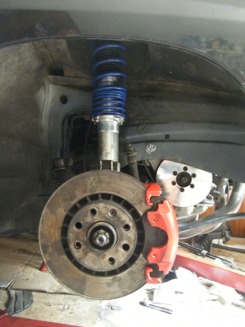

quelques photos des nouvelles pièces :
freinage avant (disque,plaquettes et étriers d'astra GSI 16V) avec les etriers fraichement peints
combines filetes JOM, boite a air BMC et plaque pare chaleur de collecteur refaite a neuf

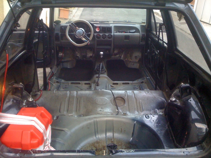

voila pour le moment , sinon j'ai intégralement vidé la caisse :
-suppression de l'isolant derrière le tableau de bord
-suppression de toutes les moquettes
-décollage de TOUT les isolants en goudron
-suppression des paneau de porte, banquettes, ciel de toit etc..
bref la caisse est totalement nue a l'intérieur il ne reste que le tableau de bord...

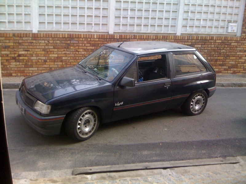

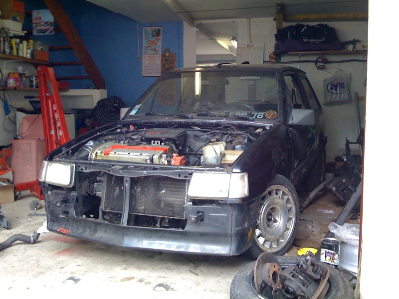

j'ai encore bossé un peu cette semaine
trains avant complets montés
elle est enfin sur ses roues, enfin pas ces roues car les jantes d'astra gsi touchent contre les filetés, du coup j'ai monté provisoirement de roues de clio 16v

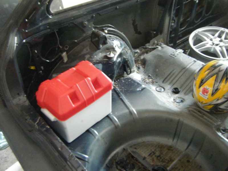

vu que j'ai décidé de déporter la batterie hop un petit bac a batterie dans le coffre
on dirait que je transporte des organes mais bon...
vivement qu'elle soit finie!!!

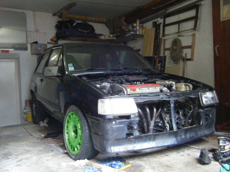

une envie me turlupine...donnez moi vos avis!
merci a xtamyr pour le totoshop
swappgsi
Inscrit le: 05 Juin 2008
Messages: 1663
MessagePosté le: Mardi 05 Mai 2009 07:16 Répondre en citantRevenir en haut de page
jvai recevoir des cailloux mai jtrouve que les jantes de clio lui von a merveille, et le style de jantes verte , jai vu ca sur un e36, ben fo osait ,perso jtrouve pas sa degeulasse Wink

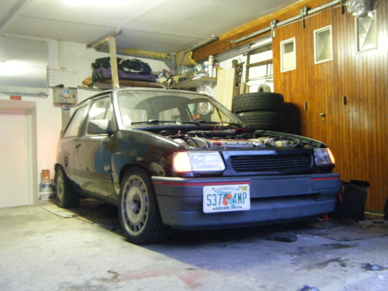

allé des news,

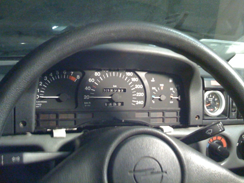

j'ai monté (non sans mal) le compteur d'astra gsi 16v qui allait avec le moteur, la misère, j'ai du faire 1000 et une découpe et ajustage mais c'est passé et je pense que ca fait pas dégeu!
j'ai monté les filetés de derrière également mais le problème c'est que même posés au plus bas ça reste trop haut a mon gout du fait que l'arrière est nettement plus léger que l'origine.
j'ai également fait quasiment toute la partie électrique et le démarreur se lance impec! il ne me manque que la bobine d'allumage, un relais et la pompe a essence et ca roule!
j'ai un petit problème élec qui fait que quand je met les veilleuses, ce sont les clignos qui s'allume...ca fait grave usdm!
du coup g monté une plaque us pour le délire du coup pendent une heure j'ai eu la seule corsa a usdm de !
voila pour le moment, j'espère bientôt pouvoir vous faire profiter de la vidéo du 1er démarrage!

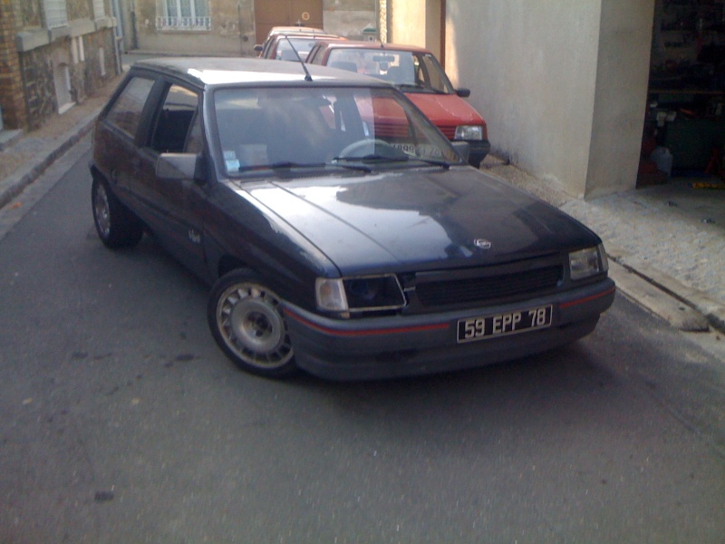

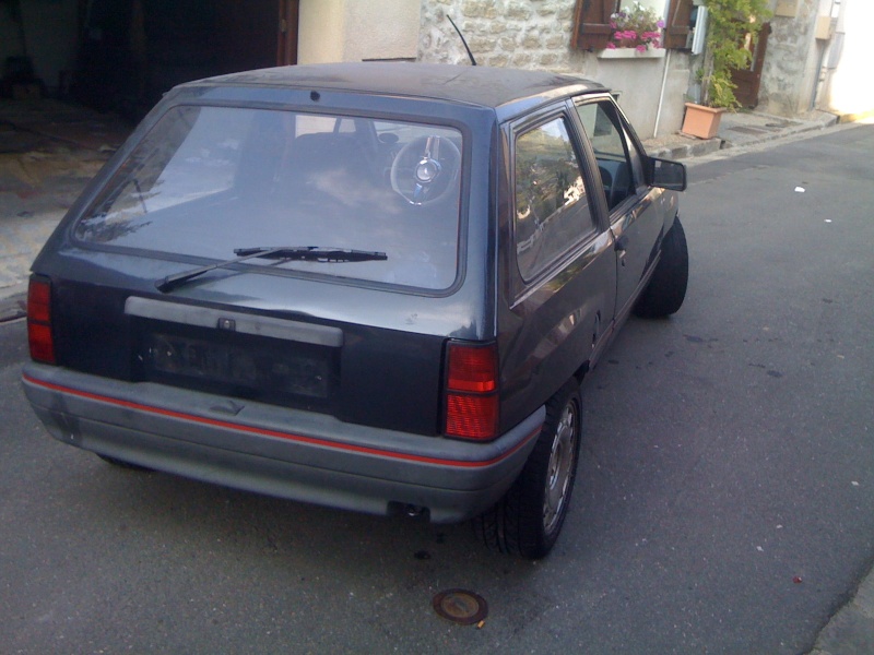

allé une petite louche de photos, maintenant que je peux rouler un peu avec j'ai fait un allé retour dans ma rue (bah oué sans silencieux c'est super bruyant!)
waaaa ca pousse pour une premiere!
photos :
bon la caisse est super poussiéreuse, la calandre est cassée (d'ailleurs si quelqu'un a une calandre noire...)
si il y a un phare en moins c'est que....bah ya le bmc juste derrière mais le phare est modifié pour la prise d'air.
les roues on changé également, les jantes de clio que j'aimais beaucoup mais les jantes ne sont pas centrées et un peu lourde...
la ligne groupe A bastuck/masterdiams racing lol
en gros l'intermédiaire est un bastuck groupe A en 63mm, et la partie qui va du collecteur a l'intermédiaire je suis parti d'un metre de tube groupe A bastuck et un adaptateur groupe a d'astra gsi pour faire mon propre tube afrique.
le silencieux arrive cette semaine

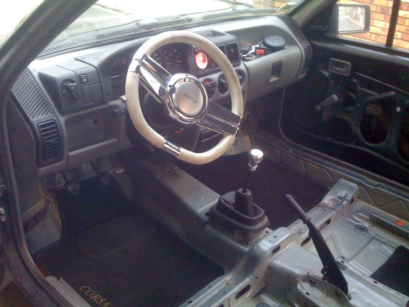

mon interieur vidé, avec mon bac a batterie , tout y est passé, goudron,insonorisant, ciel de toit etc etc
le siege bacquet est chez moi mais je ne trouve pas de kit de fixation pour l'instaler...
et mon tableau de bord avec mon compteur d'astra gsi et mon fabuleux volant tuning bling bling qui attend son remplacement.
